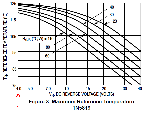

Hallo Leute, Shottkydioden basieren auf Silizium und damit sind die physikalischen Gegebenheiten klar: Bei Überstrom brennt ein Bonddraht durch oder der Kristall wird thermisch zerstört, beides führt zu einer Unterbrechung. Bei Überspannung wird, durch den Avalancheeffekt, der Halbleiter zum Leiter, was zu einem Kurzschluß führt. Die Praxis ist allerdings nicht so eindeutig. Bei Kurzschluß kann als Folge ein zu hoher Strom fließen, der den Kristall oder Bonddraht zerstört. Fazit: Eindeutig ist nur der Kurzschluß infolge einer Überspannung. Eine Unterbrechung kann durch primären Überstrom ODER Überstrom in Folge einer Überspannung eintreten. Weißt ein Halbleiter einen Kurzschluß auf, so war die Ursache eine Überspannung. Bei Kurzschluß ein Überstrom ODER eine Überspannung (ein Blick in den Schaltplan kann klären, ob ein Überstrom infolge der Überspannung möglich ist). Was mich noch interessierte ist, wie Übertemperatur auf eine Shottkydiode wirkt. Dazu habe ich eine Shottkydiode 1N5819 an den Diodentest meines Multimeters angeschlossen und mit einer Kerze erwärmt: In Durchlaßrichtung fällt die Flußspannung rasch bis zum Kurzschluß. In Sperrichtung fällt die Sperrspannung rasch bis zum Kurzschluß. Nach abkühlen stellt sich der ursprüngliche Zustand wieder ein. Mir ist es nicht gelungen, die Diode thermisch zu zerstören, obwohl ich sie erhitzte bis das Gehäuse brannte. Ein weiteres erhitzen hätte zur Unterbrechung geführt, einfach weil die Diode auseinander fällt. Im Datenblatt der Diode ist zu erkennen, wie schnell die Sperrspannung mit der Temperatur fällt. Schon bei ca. 120°C beträgt sie nur noch 4V (Bild im Anhang). Die Flußspannung verhält sich gleich. Nun ist das erwärmen der Diode mit einer Kerze nicht das gleiche wie die Eigenerwärmung durch Spannung und Strom (Beim realen Halbleiter ist der Widerstand und damit die Temperatur nicht gleichmäßig über den Kristall verteilt, es bilden sich Wärmenester), aber es zeigt doch, daß es keine gute Idee ist Shottkydioden auf höherer Temperatur zu betreiben, ausser man will dieses Verhalten ausnutzen. Gruß. Tom

A. K. schrieb: > Wenn sie so aussehen, dann wohl eher "fail closed": > https://en.wikipedia.org/wiki/File:Schottky_Diode_Section.JPG Danke, das war sehr interessant und eine mir immer offene Frage wurde damit dann auch gleich beantwortet. Nur hätte ich nicht gedacht, dass dieser Wert so irre hoch ausfällt.
