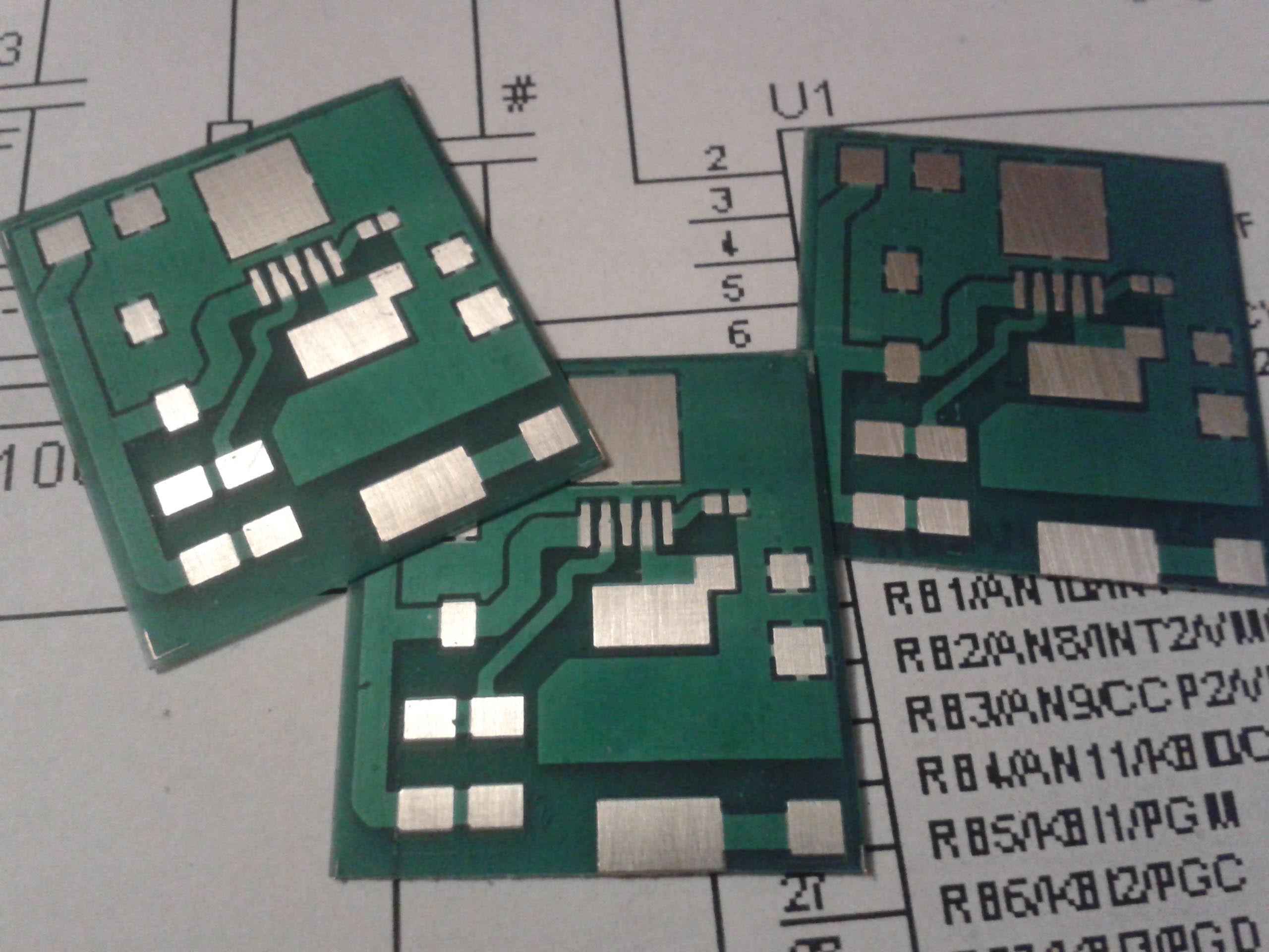

Neues aus meiner Hexenküche,
Das Rezept für 100 ml Elektrolyt:
100 ml Wasser (es reicht Leitungswasser)
2,2 g Kaliumnatriumtartrat-Tetrahydrat   (Seignettesalz)
1 g Zitronensäure   vom Türken um die Ecke
1,1 g Zinnchlorid  (Stannous-chloride)
2,5g Thioharnstoff  (Thiourea)
optional 1 kleiner Tropfen Netzmittel (Fotohandel, Tween20, Macrogol...)
In dieser Reihenfolge in Wasser lösen. 20 minuten warten bis sich
entstehende Feststoffe absetzen.
Nach filtern der Lösung ist sie klar und bereit zur Verwendung.
Platine zb. mit Scheuermilch sorgfältig putzen und mit Isoprop. nochmals
gut abwischen. Drauf achten das keine Fingerabdrücke bleiben! Den
Elektrolyt auf Temperatur bringen (ca 30-50°C) und Platine (hochkant)
rein und ab und an bewegen.
Alle Chemikalien sind zb. in der Bucht erhältlich.

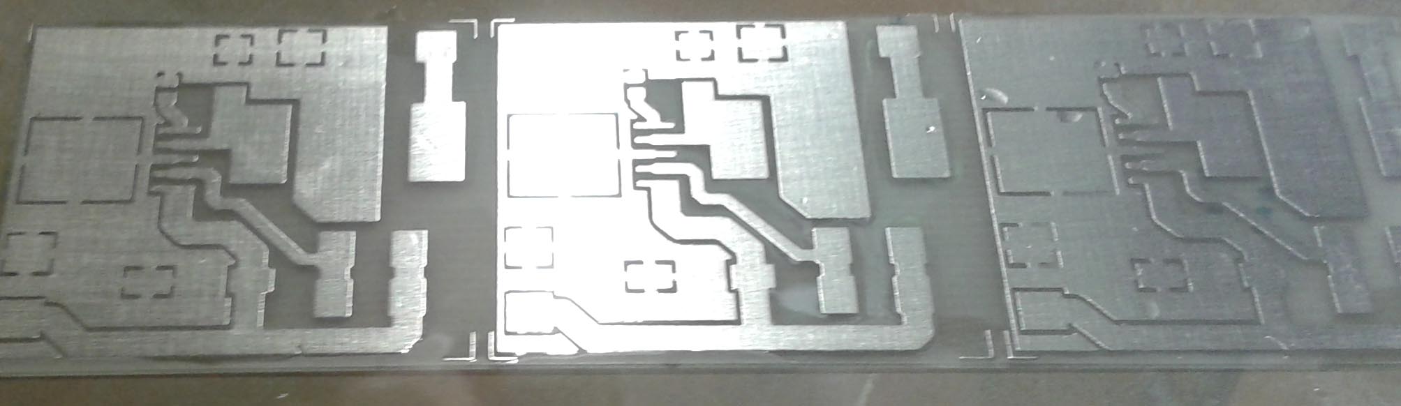

Die Leiterbahnen werden gleichmässig glänzend verzinntund sind gut
lötbar. Bei 60°C können mehrere Mikrometer erreicht werden. Der
Elektrolyt zerfällt nach einigen Tagen, ist aber auch so bei den
Handelsüblichen so.
Für alle Spinner und Nörgler, ist nicht giftig, nicht ätzend, nicht
gasend und auch nicht explosiv, keiner wird's trinken wollen und Niemand
wird gezwungen die Suppe nachzukochen!

von Werner H. (pic16)
Carsten S. schrieb:
> Aber dieser Absatz ist einfach völlig daneben.
Den musste ich loslassen damit (von wenigen) nicht wieder alles ins
Negative geht. Auch wenn Thiocarbamat als problematisch eingestuft
wurde, wo ist jetzt bei dieser Anwendung die Gefahr? Ja, Zinnchlorid ist
leicht ätzend, aber nicht bei 1,1g in 100ml H2O. Wikipedia schreibt dazu
"in großen Mengen sind jedoch Magenreizungen möglich."

Kannst du bitte mal ein Bild einer so behandelten Platine zeigen? Danke.
Hab ich nicht, aber auf dem Bild ist ein Tststreifen verzinnt. Die
Flecken auf dem Zinn sind durch ungenügendes entfetten des Streifens.
Ich denke mal das diese Qualität für Hobbyzwecke bestens geeignet ist.
Seno glänzt auch nicht "doller".

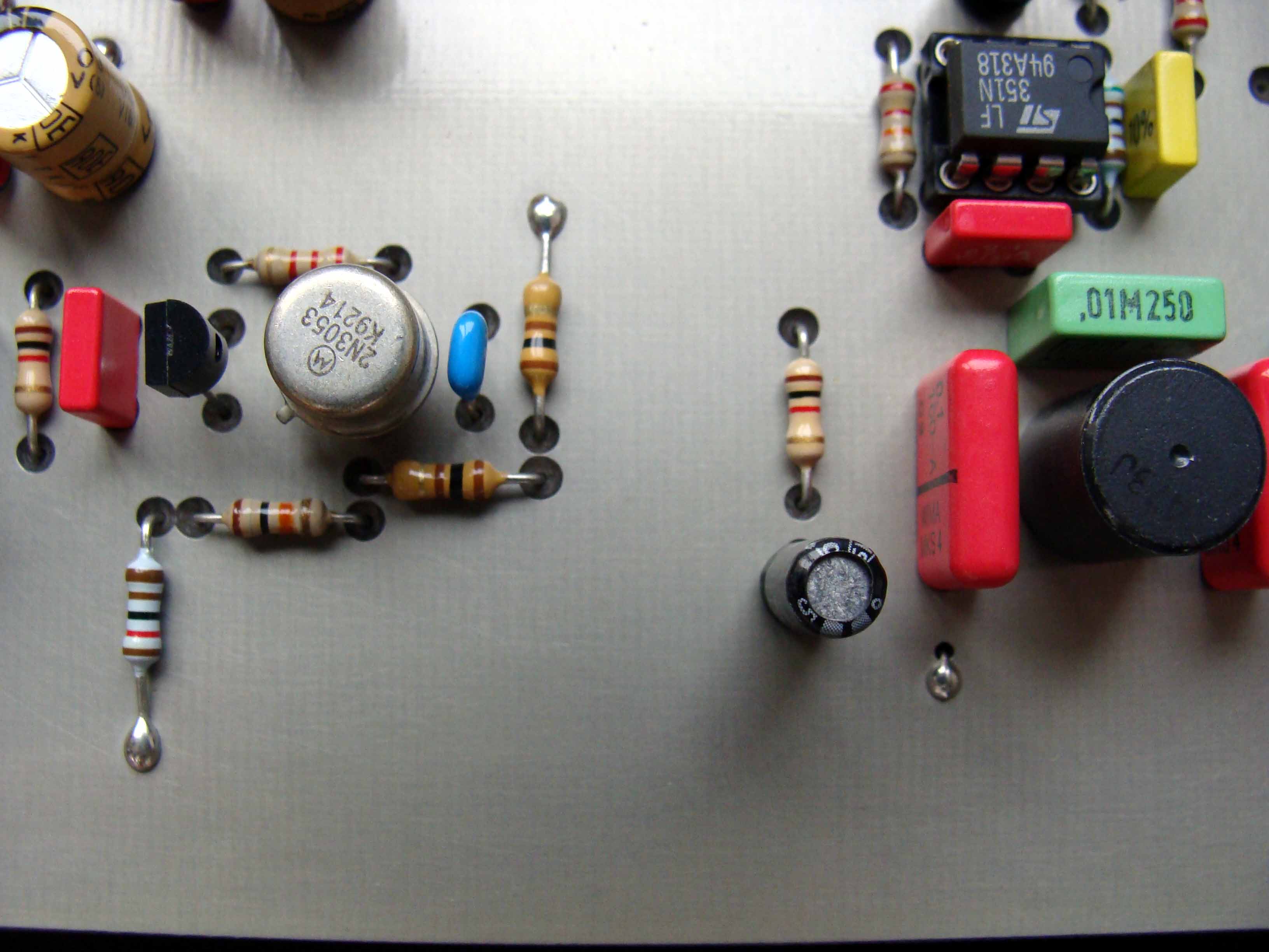

Nein du hast behauptet dein Rezept wäre gleichwertig. Ich hänge mal ein
Foto dran. Die Platine ist bestimmt 10 Jahre alt. Keine Flecken nix.
Nach dem Waschen habe ich sie damals noch mit Sk10 eingesprüht. Ich
arbeite auch ein wenig für´s Auge. Seno ist schon gut, im übrigen muß
das jeder selber entscheiden. Schwierig wird es halt so kleine Mengen an
Zutaten zu bekommen.

So, habe heute mal wieder Platinen gemacht. Normalerweise wäre es nicht
notig gewesen, aber zur Demonstration hab ich die Dingelchen nach dem
Rezept verzinnt. Ich denke die Bilder sprechen für sich, oder?

von herbert (Gast)
Wie hast denn die "lackiert" und wie hast du die Pads abgedeckt? Was ist
das für ein Lack? Ich bin mal gespannt wie lange dein Ansatz zum
verzinnen tatsächlich hält. Seno gibt 6 Monate an. Man sollte aber nur
ein viertel Liter ansetzen wenn man nicht viele Platinen macht. Das

von Matthias K. (kannichauch)
Den Lötstoplack gibt es als Folie zum Belichten mit UV durch Schablone.
Mit UV wird dann der "curable" Plast ausgehärtet. Danach wird es
irgendwie gewaschen. Weniger Kleckerei.
Richtigen Lack gibt es natürlich auch, in jedem Fall ist es eine
weiterer Arbeitsgang, ähnlich komplex einem wie für die Leiterbahnen.
Einzelne Bastelplatinen oder Serienfertigung dürften über die passende
Methode entscheiden.
Und ich finde auch, das das Verzinnen ganz gut aussieht. Wenn ich mir
allerdings vorstelle, mir die ganzen Chemikalien zu besorgen, kauf ich
mir vielleicht doch lieber ein Produkt wie das von Seno.
MfG
Matthias
