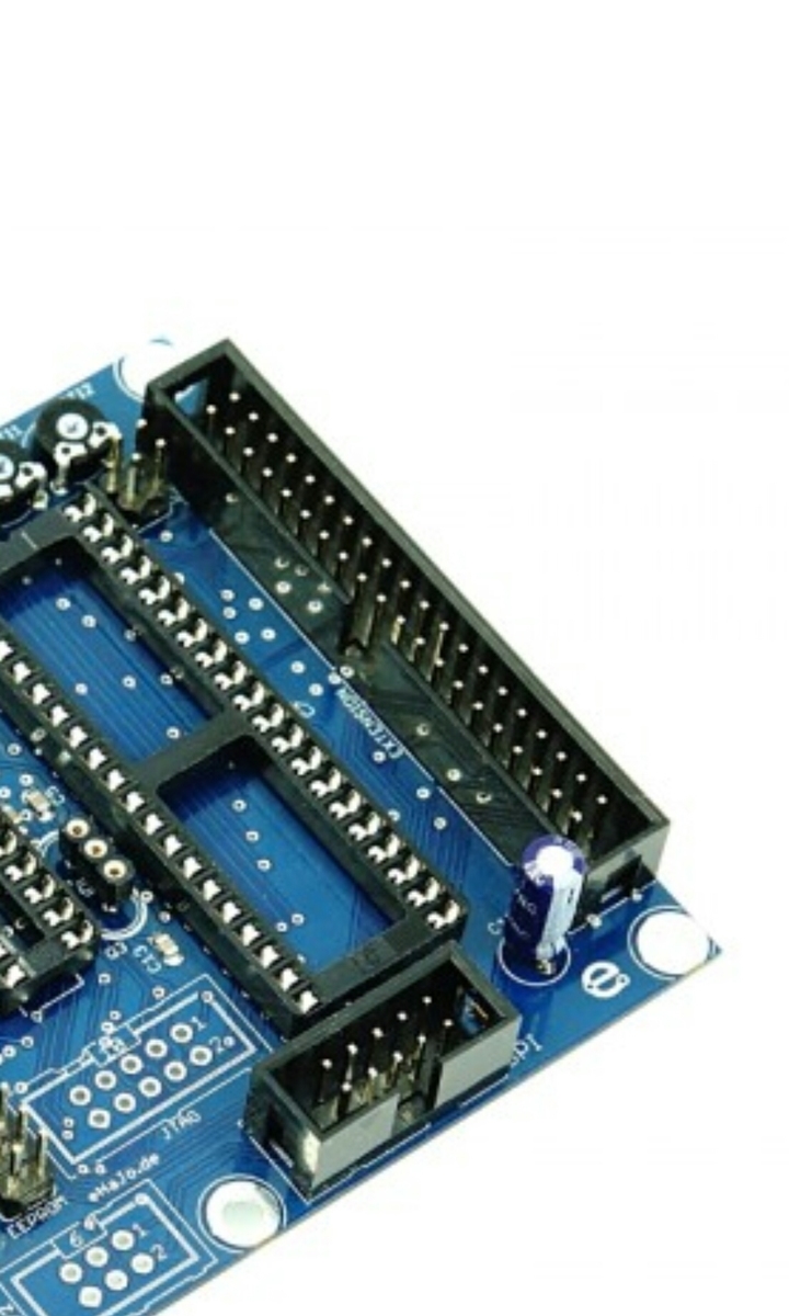

Hallo zusammen, Ich habe ein evaluationsboard bestückt mit einem microcontroller und einemit 40 pinstecker. An diesen möchte ich mit female/female jumperkabeln ein Display anschließen. Allerdings sind die Stifte des polstecker viel zu kurz sodass die Kabel immer abfallen. Weiß jemand wie ich die Stifte einfach und stabil verlängern kann?

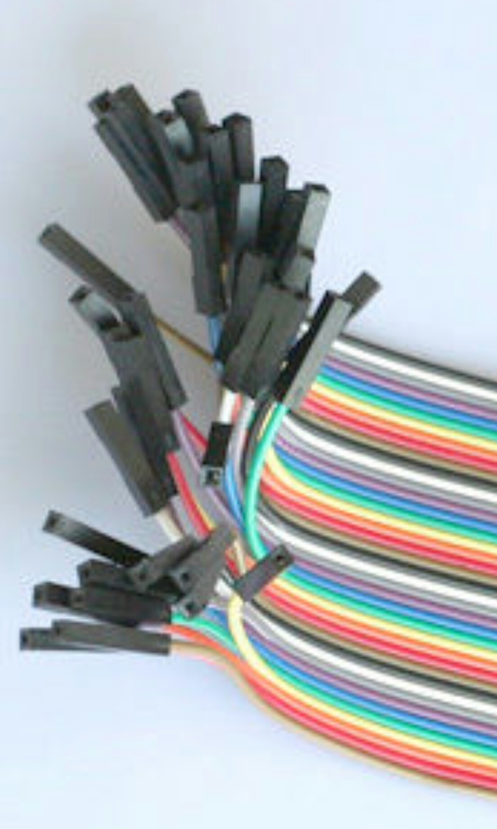

Fabian G. schrieb: > Allerdings sind die Stifte des > polstecker viel zu kurz sodass die Kabel immer abfallen Nach dem nachgereichten Foto kann das nicht sein, es sei denn die Kabel sind völlig ungeeignet. Die Stecker sind handelsüblich für Flachkabel. Georg
Fabian G. schrieb: > Ich komme leider nicht von unten an die Pins. Der polstecker ist fest > verbaut Das ist einfach. Platine umdrehen. :)
Is für Stiftleisten, nicht für Wannenstecker gedacht, aber auch nur Temporär. Wannenstecker kaufen, mit nem Schraubstock auf das Flachbandkabel quetschen...?
Fabian G. schrieb: > Mit diesem Jumper Kabel möchte ich es verbinden. Mit irgendeiner Zange (oder mit Seitenschneider) die Plastikabdeckung an einem Ende des Jumperkabel zerquetschen bzw. abschneiden. Danach geht es ohne Probleme, vor allem da man das offene Ende auch ein bisschen zusammendrucken kann.

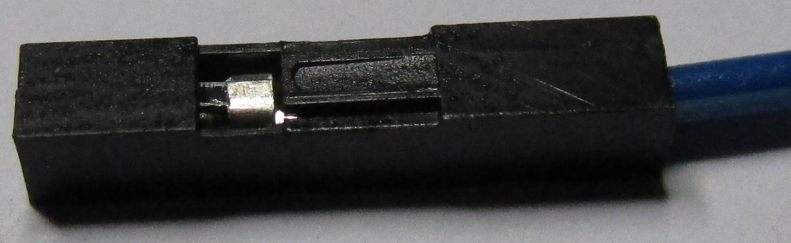

Fabian G. schrieb: > Mit diesem Jumper Kabel möchte ich es verbinden. Das ist Pfusch! Dafür gibt es geeignete Stecker, die man mit etwas Geschick im Schraubstock pressen kann. Vom Raster her passen die sogar auf das Chinesenkabel drauf. Siehe z.B. da: http://www.reichelt.de/Pfosten-Wannenstecker/PFL-40/3/index.html?ACTION=3&LA=517&ARTICLE=14577&GROUPID=7437 Marc V. schrieb: > Mit irgendeiner Zange (oder mit Seitenschneider) die Plastikabdeckung > an einem Ende des Jumperkabel zerquetschen bzw. abschneiden. Geht's noch? Siehe Bild im Anhang: Die Rastnase anheben, das geht z.B. mit einer Nadel sehr gut, dann kann man die Leitung samt Stecker herausziehen.
Teo D. schrieb: > Ist für Stiftleisten, nicht für Wannenstecker gedacht Haben die nicht die selben Maße? Mich verwundert es gerade, dass das nicht passen soll. Ist doch beides im RM 2,54 und die Länge der Stifte sollte doch auch gleich sein? Zumindest die, die ich gerade in der Hand hatte waren gleich ;)
