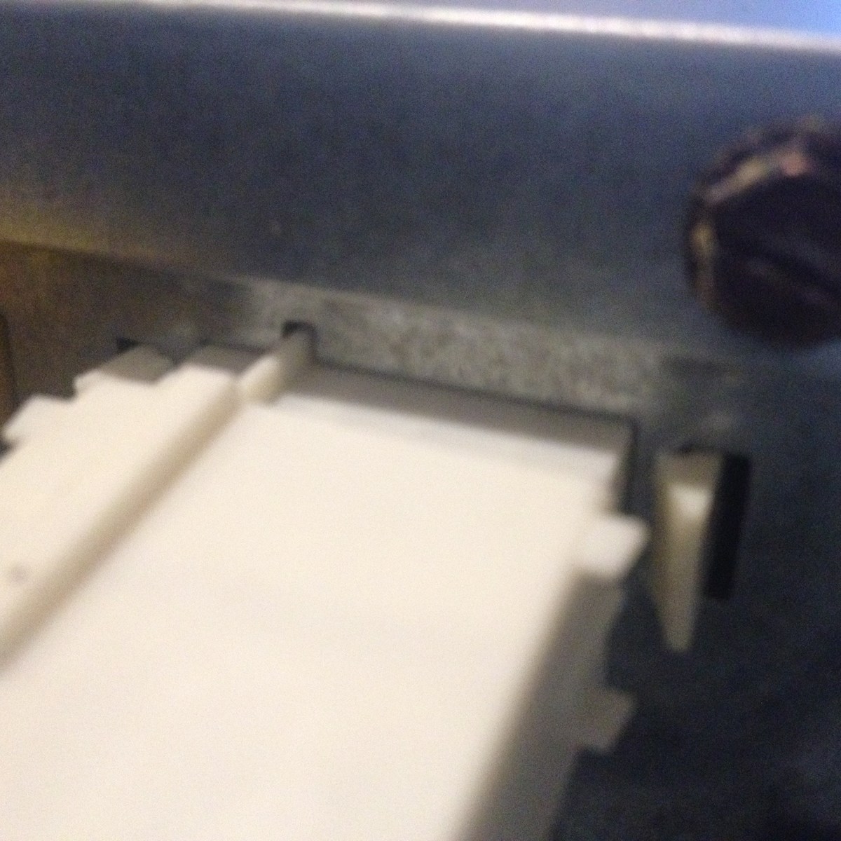

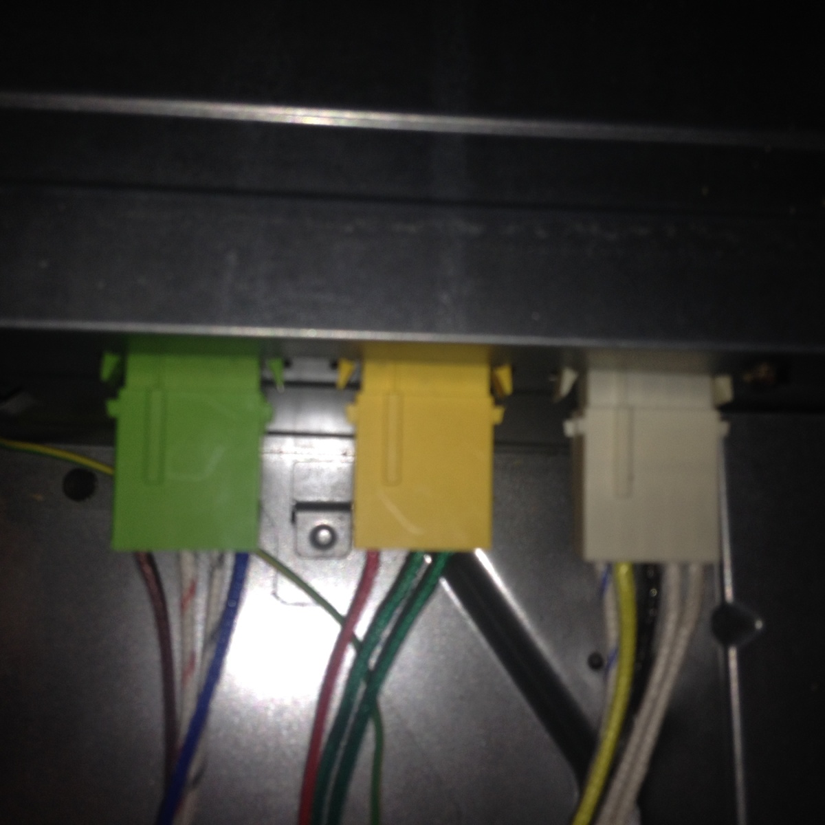

Hallo Leute, ich wollte heute mein Ceranfeld abbauen. Doch leider lassen sich die Kabel, die vom Ceranfeld zum Herd führen nicht lösen. Habe sämtliches probiert, doch leider ohne Erfolg. Kann mir einer bitte sagen, wie ich die Kabel lösen kann? Bzw. gibts irgendwo ein Video oder Link? Ich weis, das ist wahrscheinlich sowas von primititv, aber komme nicht drauf. Vielen Dank für eure Unterstützung.

Teo D. schrieb: > Die Penüppel Li/Re von den Steckern zusammendrücken! Komisch, das habe ich auch probiert. hat nicht funktioniert. ich hab gelesen, dass die irgendwie verriegelt sind?!
Gugst du Bild von Bild, Verriegelung hat keine Verriegelung :) Jo, so Dinger sind ziemlich schwergängig. PS: verzeih mir meinen Flapsigen Ton. Hat nix mit dummen Frage zu tun. Lieber 2x dumm gefragt, als 1x blöderweise was abgerissen.

Lukas Wenz schrieb: > Also > einfach fest zusammendrücken?? JA und a bisserl dro naggln (Wackeln). Event. mit nem Schraubendreher vorsichtig, an geeigneter Stelle, hebeln....
Mal versuchen mit der einen Hand die beiden Pinöpel zusammenzudrücken und mit der anderen Hand an dem Stecker ziehen. Für mich sieht das fast so aus, als wäre der im Bild obere Teil der Stecker (mit den beiden Arretierhebel) der feststehende und nur der im Bild untere Teil würde abgezogen werden. Auf jeden Fall nicht mit Gewalt und NICHT abzwicken, das Thema abgezwickte Stecker vom Kochfeld hatten wir gerade vor kurzem hier im Forum.

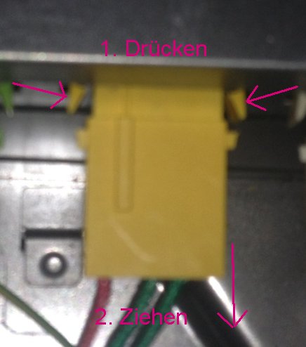

Lukas Wenz schrieb: > Kann mir einer bitte sagen, wie ich die Kabel lösen kann? 1. Drücken, 2. Ziehen und wenn das nicht geht: Was macht die andere Seite ?

MaWin schrieb: > Lukas Wenz schrieb: >> Kann mir einer bitte sagen, wie ich die Kabel lösen kann? > > 1. Drücken, 2. Ziehen Ich glaub eher diese beiden Nasen halten das komplette weibliche Ende der Steckverbindung im Gehäuse des Herdes, also da käme dann wenn überhaupt das ganze zusammengesteckte Ding samt Kabeln auf einmal raus und die Stecker wären immer noch zusammen. Aber wahrscheinlich lässt sich dieses Ende eh nur in den Herd hineindrücken und nicht rausziehen, also würde das hier gar nichts helfen. > und wenn das nicht geht: Was macht die andere Seite ? Das ist auch meine Vermutung: Evtl ist die Verriegelung auf der im Bild nicht sichtbaren Unterseite. Denn von oben kann ich keinerlei Verriegelung erkennen.

Eveventuell müssen die kleinen Hebel auseindergedrückt werden.

Jo da hama uns getäuscht, sind nich zum Stecker verriegeln! Hält nur die Buchse im Loch. Keine Verriegelung, den Teil ohne Penüppels einfach abziehen, kann ziemlich schwer gehen.
Lukas Wenz schrieb: > Also zusammen drücken geht einfach nicht. Ich verzweifele an diesem > Mist. Das kann doch nich so schwer sein. Was ist auf der Unterseite? Fahr mal mit dem Finger drunter. Ist da was?
Wie jetzt einfach abziehen? Problem ist mit Gewalt will ich nichts machen, nicht dass dann was kaputt geht.
Lukas Wenz schrieb: > Problem ist mit Gewalt will ich nichts > machen, nicht dass dann was kaputt geht. dann schraub das Blech ab um mehr zu sehen ich tippe jetzt auch auf Riegel auseinander drücken (nicht zusammendrücken)
Bernd K. schrieb: > Was ist auf der Unterseite? Fahr mal mit dem Finger drunter. Ist da was? Besser is dat! Keine Verriegelung anzunehmen war a bisserl Mutig von mir :/ Kann auch sein das diese kein Entriegelungs-Hebel hat, muss dann mit Schraubendreher angehoben werden.

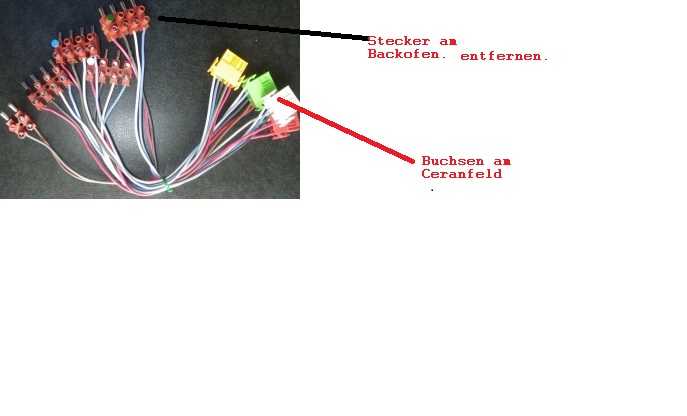

https://images.gutefrage.net/media/fragen/bilder/o...Schau dir dieses Bild an und suche die "roten" Stecker am Backofen.Meistens sind diese rechts oben vorn.Diese Stecker werden abgezogen und nicht die bunten Platikbuchsen am Ceranfeld.
Frank T. schrieb: > https://images.gutefrage.net/media/fragen/bilder/o...Schau dir Link verhunzt. PLS no a moi.
Hallo, die beiden Nasen die aus dem Blech schauen sind definitiv KEINE Verriegelung der Verbinder, die halten die Buchse im Blech, die würde ich auch nicht drücken, ziehen, drehen oder sonstwas, sonst rutscht beim nächsten mal zusammenstecken die ganze Buchse in das Blech und ist erstmal weg. 2 Möglichkeiten : Entweder wirklich Verriegelung drunter, also zwischen dem aufgesteckten Teil und dem Blech, da mal mit dem Spiegel drunterschauen, oder, garkeine Verriegelung, hat man bei den AMP-Flachsteckern oft, die halten an sich so fest, gibt's sogar im Fahrzeug ohne Verriegelung, meine Erfahrung, da wird's ab 6 Kontakten schon ziemlich anstrengend. Da noch ein Tipp : Wenn sich der Stecker löst, ruckt man meistens mit der Hand ziemlich weit nach hinten, bitte darauf achten, daß da keine Schrauben, Blechkanten oder sonstwas die Hände gefährden!!!! Mit Handtüchern polstern oder ähnliches!!!!! Viele Grüße, Michael
Oben und an den Seiten ist keine Verriegelung. Bleibt also nur noch unten oder gar nicht.

Frank T. schrieb: > https://images.gutefrage.net/media/fragen/bilder/o... Danke, das war wirklich sehr dezent :) Die Roten Stecker kommen mir jetzt auch plötzlich bekannt vor, so wie der Link |-)

Der Stecker schrieb: > versehen hast, die 112 eingetragen hast, um im Notfall > schnell ohne Finger den Rettungsdienst zu verständige Vielen Dank liebe Leute für eure Antworten. Ich hab diese ganz fest rausZIEHEN müssen, dann hat das geklappt.
Lukas Wenz schrieb: > Ich hab diese ganz fest rausZIEHEN müssen, dann hat das geklappt. Freut mich, dann gibt's ja bald wieder warme Küche :) PS: "ZIEHEN", ich hoffe du hast das jetzt nicht extra betont, weil du vorher was "andres" gemacht hast? Solch Selbstverständlichkeiten, fallen auf diesem Kommunikationsweg, gerne mal unterm Tisch |-/

Die beiden Haken links und rechts müssen nicht herausgezogen werden. Sie bleiben im Herd. Der Stecker lässt sich lösen, wenn man mit einem kleinen Schraubenzieher den Stecker abhebelt. Dann springt der Stecker ab.

Hier die Lösung: Vorweg, es ist wirklich simpel und leichter als gedacht 😉 1. Es gibt wirklich keine Verriegelung o.ä. an den Steckverbindungen 2. Ihr bekommt die Dinger am einfachsten mit Hilfe einer Wasserrohrzange auseinander. Dazu die Zange in der Weite etwas mehr als die Hälfte der möglichen Einstellungen öffnen. 3. So vorbereitet könnt ihr problemlos den Teil des Steckers mit den Kabeln dran links und rechts mit der Zange packen und unter leichtem rütteln abziehen. 4. Ohne Zange fühlt es sich definitiv so an,als wäre der Stecker miteinander verklebt🤣 5. Mit Zange jedoch echt easyJet. Viel Spaß Ihr Dollen und beste Grüße aus Wuppertal, Jörg
