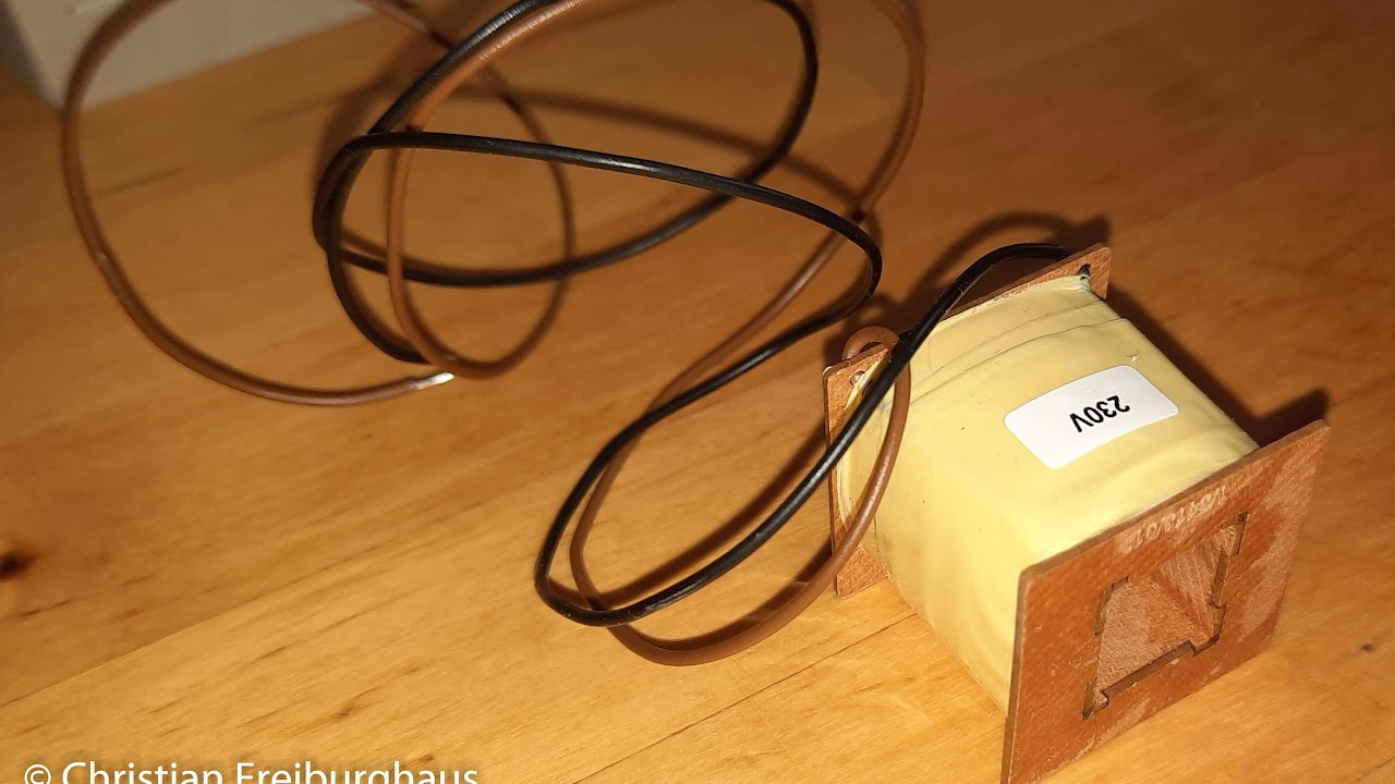

Liebe Kenner der Materie
ich muss für den Synchronmotor einer Hammond Orgel (Baujahr 1950) eine
Spule neu Wickeln.
Die Daten: Draht 0.1 mm, 200 Windungen pro Lage, 32 Lagen, damit
Gesamtwiderstand ca 1100 Ohm, Drahtlänge ca. 500 m. Gewickelt wird auf
einen quaderförmigen Kern von 15mm x 15mm. Die Spule wird 28 mm breit.
Betrieben werden zwei parallelgeschaltete Spulen in diesem
Synchronmotor. Über jeder Spule liegen also 230V.
Bei den Originalspulen von 1950 hat es Lagenisolationen drin.
Nun weiss ich nicht, ob es dazu eine Notwendigkeit gibt oder ob das mit
heutigen Kupferlackdrähten nicht mehr notwendig ist.
Ausserdem ist mir auch überhaupt nicht klar, ob die kompaktere Geometrie
ohne Lagenisolation allenfalls negative Auswirkungen haben könnte. Bin
da einfach zu wenig Fachmann.
Vielen Dank für eure Antworten.
Christian Freiburghaus

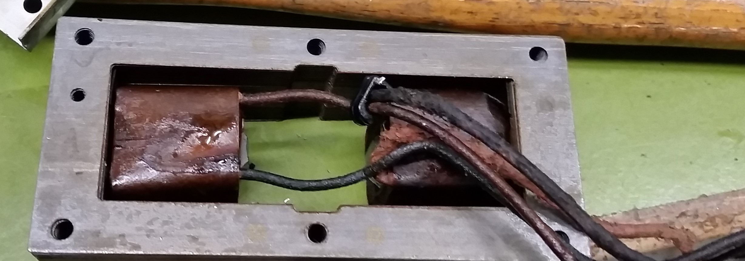

von oszi40 (Gast)
Bestimmt kann man eine Spule neu wickeln, WENN die Fehlerursache bekannt
ist. Bei einem Motor könnte die heiße Spule aber auch die Folge von
Schwergängigkeit der Lager oder Lagerschaden sein? Dann würde ich lieber
gleich den Motor tauschen. Foto=?

von Christian Freiburghaus (Gast)
Danke für die Anregungen. Man ist sich offensichtlich nicht einig  :-)
Am Motor ist eine Spule defekt, sonst nichts. Und dies weil der
Wickeldraht unmittelbar an der Lötstelle zu den Anschlusslitzen
gebrochen ist. Ich versuche die Spule erstmal so zu reparieren. Konnte
den Wickeldraht bereits genügend freilegen und die Spule auch
durchmessen.
> gebrochen ist.
Wenn die Chance besteht, den Anschluß wiederherzustellen, selbst wenn
man eine Windung abwickelt, würde ich das tun.

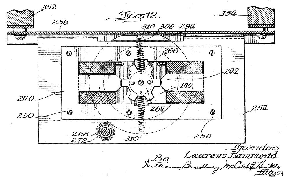

Für alle interessierten hier übrigens noch ein paar Zusatzinfos zum
Motor.
Anbei die Skizze aus Laurens Hammonds Patentschrift zur Hammond Orgel
von 1934. Der gezeichnete Motor hat eine 6pol Armatur, weil er für 60 Hz
vorgesehen ist. Damit läuft er auf 1200 rpm.
Die Motoren für den europäischen Markt haben eine 4pol Armatur und
laufen auf 1500 rpm.
Die Spulen der amerikanischen Variante sind also auf 115V AC ausgelegt
und ebenfalls parallelgeschaltet. Sie haben einen DC Widerstand von 180
Ohm je Spule.
Die Leistungsaufnahme im Betrieb ist fast exakt 30 Watt.

Der TO hat sich die Spulen von einer Firma herstellen lassen als quasi
1:1 Kopie des originale Designs. Nicht ganz billig, aber nun kann ich
die Motoren problemlos reparieren und im Endeffekt bezahlt halt der
Kunde.....
