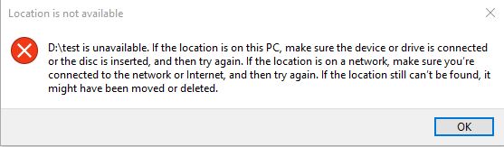

ich möchte die Inhalte eines Ordners auf Laufwerk D (D:\Test mit Hilfe
meines Dropbox-Accounts (befindet sich unter C:\Dropbox auf einen
Rechner synchronisieren.
Dazu habe ich folgenden Befehl gefunden:
mklink [[/d] | [/h] | [/j]] <Link> <Ziel>
Ich habe Windows 10 und cmd als Admin gestartet und folgendes versucht:
mklink /d D:\test C:\Dropbox\
>> der Ordner "test" wird erstellt mit dem Symbol eines symbolischen Links und der
Meldung "symbolic link created for D:\test <<===>> C:\Dropbox\
In den Folder "test" kann ich aber keine Datei hineinschieben und wenn
ich einen Doppelklich auf den Ordner mache erhalte ich folgende
Fehlermeldung:
"Location is not available"
Muss ich für meine Anwendung doch keinen Symbolischen Link, sondern eine
Verzeichnisverbindung oder feste Verknüpfung erstellen?
Warum klappt das bei mir nicht?
ICh habe das einfach mal ausprobiert. Bei mir kommt es zu keinen Fehlern. Existiert der Dropboxordner? Wenn der Ordner auf den referenziert wird nicht mehr vorhanden ist kommt es zum Fehler. HAst du mal versucht einen anderen Ordner versucht?
Probiere Mal einen Hard-Link oder eine Junktion. Die symbolischen Links sind "nur" Verweise, die vom Windows Explorer interpretiert werden. Einige Programme haben damit Probleme. Hard-Links werden, wenn ich mich jetzt gerade nicht irre, direct auf Dateisystem Ebene erstellt ( da gibt es dann zwei Ordner, die auf den gleichen Speicher zeigen ) und sind dadurch komplett transparent für die darüber liegende Software. Dafür funktionieren sie nicht mit jedem Dateisystem. Mike
Hab gerade noch einmal gesucht und folgendes gefunden: https://msdn.microsoft.com/de-de/library/windows/desktop/aa365006(v=vs.85).aspx Demnach wirst du eine Junction brauchen, da deine Ordner ja auf unterschiedlichen Laufwerken liegen.
Ich glaub ich hab nun ALLES versucht - und das an 2 verschiedenen Rechnern :-( mklink /D D:\test C:\Dropbox\ mklink /J D:\test C:\Dropbox\ mklink /D "D:\test" "C:\Dropbox\" mklink /J "D:\test" "C:\Dropbox\" ...hier wird in allen Fällen der test-Ordner erstellt, ich kann ihn aber nicht öffnen und nichts reinschieben und erhalte ich beides Mal die Meldung auf dem Screenshot. Ich hab das Früher schon man gemacht und ich glaub da hat es so funktioniert?!?! HardLinks funktionieren doch nur für konkrete Dateien und nicht ganze Ordner, oder? Ich glaub ich hatte es schonmal mit symbolischen Links zum Laufen gebracht.
ist denn "C:\Dropbox\" wirklich ein echter Ordner? Gibt es den auch noch wenn die Dropbox komplett beendest? nicht das das irgendetwas virtuellen ist.
Das vermute ich auch. Es funktiniert mit beliebigen Ordner auf unterschiedlichen Laufwerken. Nur sobald das Ziel nichtmehr erreicht werden kann eird es problematisch.
Herzlichen Dank @Peter II Das war der entscheidende Hinweis! Und ich hab so lange gesucht... Also der Dropbox Ordner ist ein Systemordner, der sich in Wirklichkeit unter C:\Users\Computername befindet.
H. C. schrieb: > Herzlichen Dank @Peter II > > Das war der entscheidende Hinweis! Und ich hab so lange gesucht... Das hat dich aber Marco in der allerersten Antwort schon gefragt... Übersehen? :-)
Ups, stimmt. Das hab ich überlesen, war Strafe für mich genug, da mich dass noch ganz schön Zeit gekostet hat :-( Wie kann ich so eine Verknüpfung wieder aufheben, ohne das alles gelöscht wird. Das mit dem synchronisieren ist ja schön und recht, nur wenn man nicht aufpasst auch ganz schön nervenaufreibend. Ich wollte gerade eine alte "Testverknüfpung" auf meinen gewünschten Ordner gelöscht und plötzlich war der Dropboxordner leer. Ist irgendwie logisch, doch wie löse ich eine Verbindung normalerweise auf?
H. C. schrieb: > Wie kann ich so eine Verknüpfung wieder aufheben, ohne das alles > gelöscht wird. rmdir "Verknüpfungsname"
