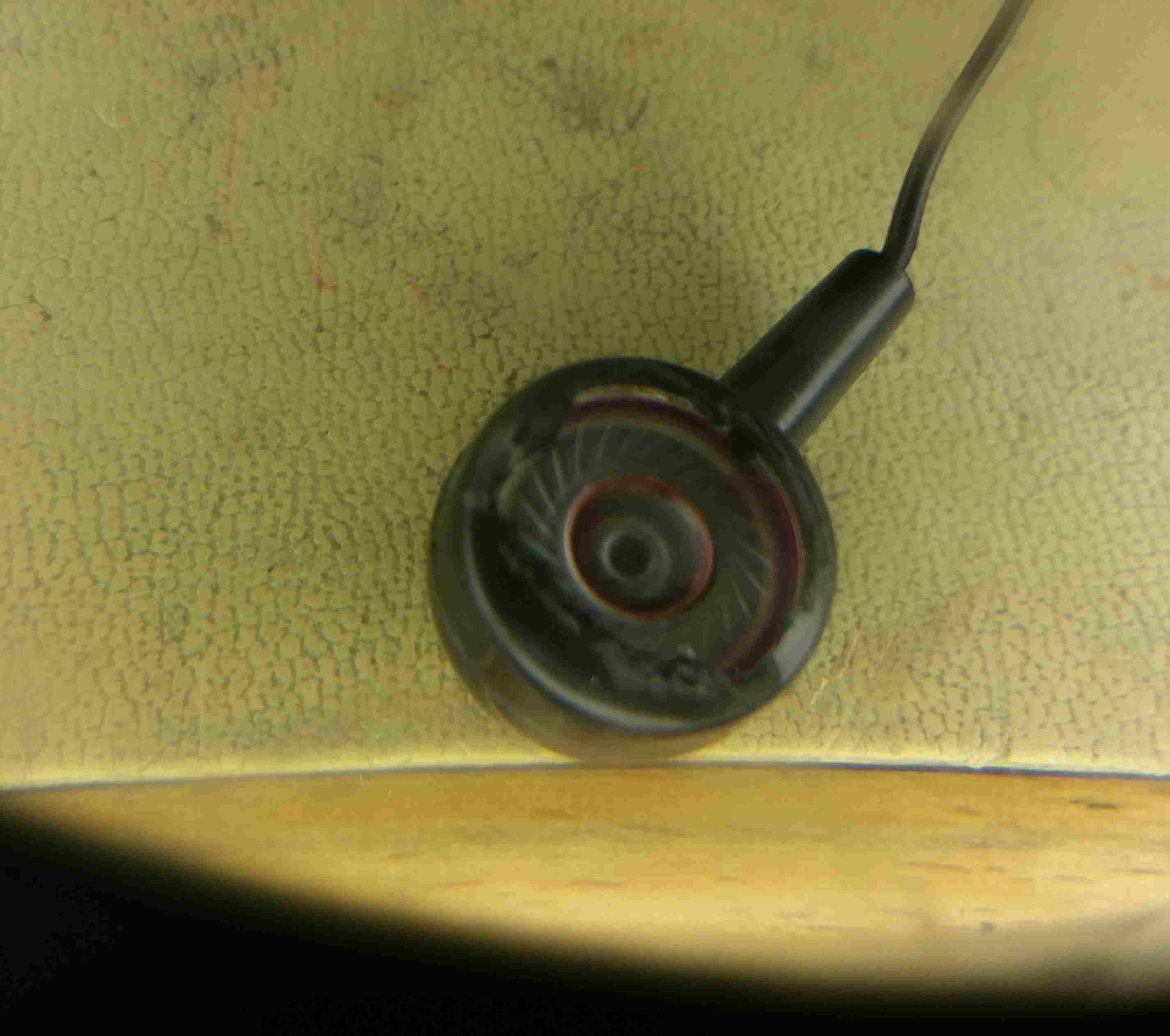

Liebe Freunde der Elektronik und der Physik, gestern abend habe ich einen Billigst-Ohrhörer ('Turkish airlines', Erdogan ist nicht Schuld) geschlachtet um den als dynamisches Microfon auszuprobieren. Das hat überhaupt nicht funktioniert, ich habe keinen Schimmer warum nicht. Details: Einen Stöpsel habe ich aufgeknackt, wie erwartet eine Kunststoffmembran mit eingeklebter Spule 35Ohm in einem Rundmagneten. Pfeift bei 1.5kHz super. Den anderen habe ich davor platziert und wollte mir das induzierte Signal anschauen. Nichts. 60dB low noise Verstärker dazwischen, nichts. Vorsichtig auf die Membran getippt, kein induzierter Impuls. Nach den Test hat der als Schallgeber weiter funktioniert. Hat jemand eine Idee, wieso die Dinger als Schallgeber funktionieren aber nicht als Schallaufnehmer? Bin ziemlich ratlos, dachte, die Physik sei mein Freund :/ THX Cheers Detlef

Hallo, danke für die rege Beteiligung. Hier nen Foto durch die Lupe, besser krieg ichs mit dem Telefon nicht hin. Neu ist der Aspekt mit dem zusätzlichen Gleichstrom. Ich habe nicht kontrolliert, ob das ein Magnet oder ein Eisenkern ist. Mit dieser Vormagnetisierung ist mir als Aspekt bei Kopfhörern neu, werde ich checken. Ne eingebaute aktive Elektronik halte ich für nicht wahrscheinlich, weil ich ja die 35R messe. Ich habe bei dem Teil allerdings noch nicht von hinten geschaut, werde ich tun. THX bis hierher. Cheers Detlef
Christoph K. schrieb: > LED sollen auch als Lichtempfänger wirken, aber der Jop, beim STK500 hat man mit ner darüberstehenden Schreibtischlampe ne schöne Lichtschranke. Klappt überraschend gut. > Fototransistor wird nicht leuchten. Das hängt einzig und allein vom Strom ab. @Detlef: Das sieht genauso aus wie so ziemlich jeder 5-10€ Ohrstecker(heisst: normaler Lautsprecheraufbau mit Tauchmagnet und Spule). Allerdings hast du die Membranseite fotografiert. Den Plastikring drumherum solltest du vorsichtig aufhebeln können um an den Spulenaufbau zu kommen. Mit Pech ist der aber auch verklebt.
