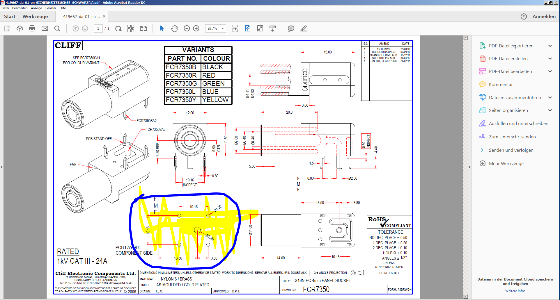

Ist das auf dem Bild so korrekt für die 4mm? Es ist richtig, dass der Pin oben am Rand GND ist, oder?

Du hast bei Conrad uns den Stecker gezeigt, für den Du Buchsen suchst. warum blätterst Du dann nicht einfach auf die nächste Seite und bestellst Dir EXAKT solche Buchsen, die Du brauchst. In der Zeit, wo Du auf die Ware wartest, erstellst Du Dir anhand des verfügbaren Datenblatts dein Bauteil. conrad 419667 - 62 (schwarz, liegend für Platinenmontage) conrad 419669 - 62 (rot, liegend für Platinenmontage) conrad 730900 - 62 (schwarz, stehend, 1-pin) Bei "wird oft zusammen gekauft" stehen noch die anderen Farben. Datenblätter unter jeweils "Dokumente & Downloads" http://www.produktinfo.conrad.com/datenblaetter/400000-424999/419667-da-01-en-SICHERHEITSBUCHSE_SCHWARZ.pdf Oder wolltest Du etwas anderes? Deine DC-Hohlbuchse braucht Langlöcher. Layer "Milling" einblenden und deinem Fertiger sagen, das das durchkontaktierte Langlöcher werden müssen. StromTuner

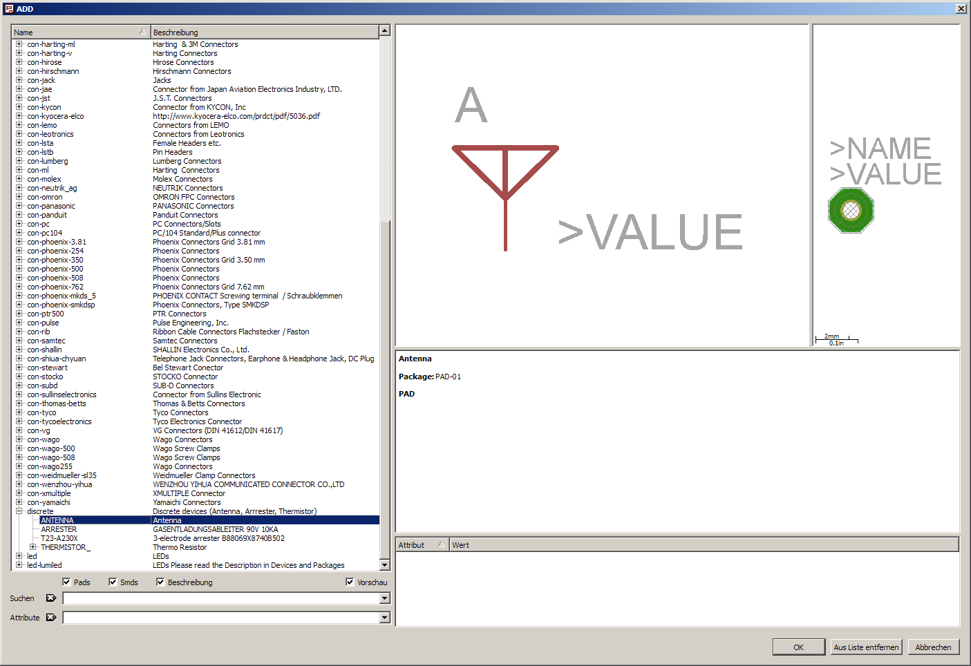

Via? Pad nimmt man da. beinalt, aber prinzipiell richtig erklärt wird es zB. hier: http://www.amateurfunkbasteln.de/eagle_lib/eagle_lib.html
Axel R. schrieb: > Via? Pad nimmt man da. > beinalt, aber prinzipiell richtig erklärt wird es zB. hier: > > http://www.amateurfunkbasteln.de/eagle_lib/eagle_lib.html Der Pad ist nur auswählbar, wenn ich ein neues Bibliothek erstelle. Aber im Schaltplan nicht. Kann ich also dafür Pinheads nehmen?
Ich ging davon aus, das due deine Sicherheitsbuchsen in eine eigene Bibliothek namens "Sicherheitsbuchsen" packen wolltest, hmm? Anders weis ich nicht. Klar kannst Du irgendwas machen. Ist dann aber kacke.
Fröhlich schrieb: > Der Pad ist nur auswählbar, wenn ich ein neues Bibliothek erstelle Natürlich ist das so. Es hat gute Gründe, warum man mit einem CAD-System logisch sauber arbeiten sollte. Ein Bauteil ist ein Bauteil ist ein Bauteil, und ein Via ist Bestandteil einer Leiterbahnführung - bestückte Vias sind falsch verwendet. Löcher gibt es nur als Befestigungselemente. Man kann natürlich alles missbrauchen, du kannst Leiterplatten auch mit Paint malen und ein Gänseblümchen als Lötauge verwenden, aber das ist nicht der Sinn von CAD. Auch Anschlusspunkte für Kabel sind Bauteile, eingelötete Buchsen sowieso. Sonst würde da eine Leiterbahn mit einem Via, also im Nichts, aufhören, und keine Verbindung zu irgendetwas herstellen. Wenn das überhaupt geht, hält es jedenfalls keiner Konsistenzprüfung der Schaltung stand. Georg
Also sollte ich nun was nehmen? Ist aus euren Texten leider nicht herausnehmbar. Denke mit angepassten Pinheads liege ich richtig

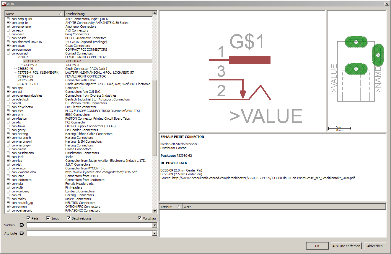

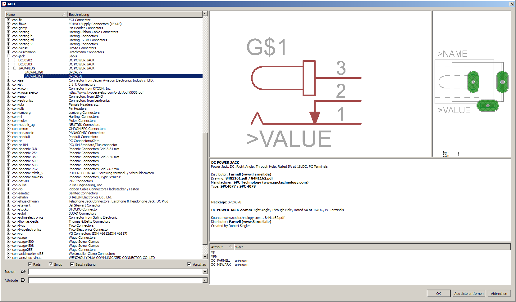

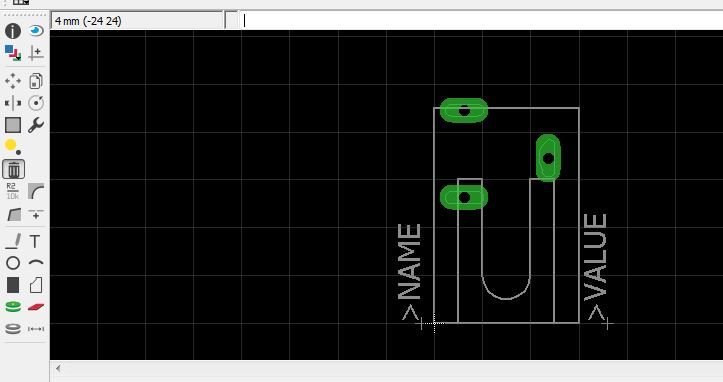

bist Du hartnäckig: im Anhang sind zwei DC-Buchsen, die Du gern aus der jeweiligen Bibliothek auf den Schaltplan ziehen kannst, die sicherheitsbuchsen musst Du selbst anlegen; 4x0.8er Pads im 10.16 Quadrat und mittig ein dickeres für den eiegentlichen elektrischen Anschluss. die vier im Eck sind nur für die Stabilität. Siehe screenshot vom Datenblatt. Wie man Bauteile anlegt, hast Du Dir angesehen? Sonst nimm eben Pfümpf PADs (ANTENNA aus discrete.lbr) undklatsch die in deine Schaltung und ordne die dann auf dem Board entsprechend an... rolleyes stell dich an, aber nicht dämlich...
