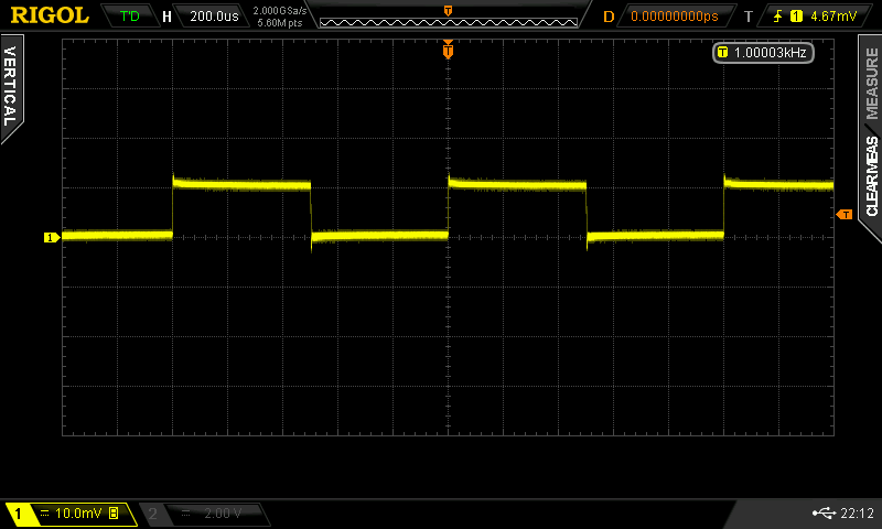

Ich weiß nicht ob es hilft, aber anbei mal ein Bild wie es bei mir mit der Tek Stromzange aussieht. Entweder stimmt also mit Deiner Zange etwas nicht, die ist so schlecht oder Deine Umgebung ist tatsächlich so schlimm. Messbar ist sowas zumindest wunderbar. Ich habe den Verstärker auf 1A/Div gestellt und das Scope muss dazu wie bei Dir auf 10mV/Div stehen. Ich habe mal ein 1A Rechteck mit 1kHz erzeugt. Wie man sieht ist das ganz deutlich vom Rauschen zu trennen. Ich habe so wohl das Scope, wie auch den Verstärker auf 20MHz Bandbegrenzung gestellt. Aber das macht nicht viel aus. Viele Grüße Philipp
Hallo Philipp, danke für das Bikd. Von so einer scharfen Linie bin ich weit entfernt. Ich vermute, dass die Stromzangen mist sind oder nur für ein Multimeter geeignet. Einrn Verstärker haben die nicht. Gruss aus Hannover
