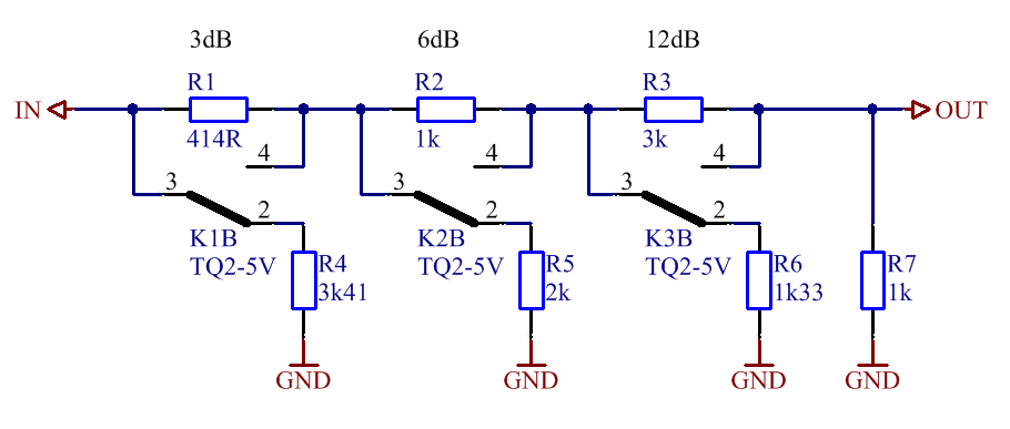

von Peter D. (peda)
Ich würde die Relais genau umgekehrt schalten, d.h. abgefallen = leise,
damit es beim Einschalten nicht die Membranen raushaut.
Falls es Dir nicht aufgefallen ist, das ist kein R-2R Wandler, denn dann
wäre er linear gestuft. Die Widerstände haben alle unterschiedliche
Werte.

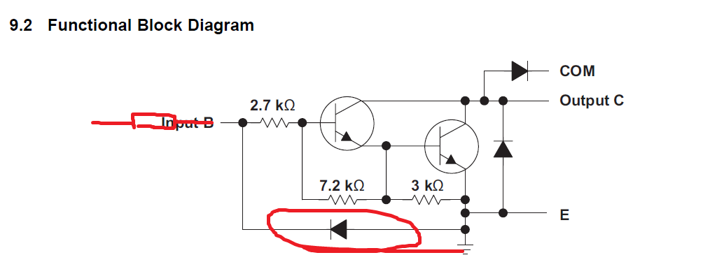

von Axel R. (Gast)
Mach Dir nen Widerstand zwischen dem AtTiny und dem ULN2803.
Gerade, wenn Du da mit dem GND Potential rumspielst.
"jemand anders" hatte Die Betriebsspannung meiner 16Relais (extern
Trafo-Steckernetzteil nur für die Relais, wegen Feenstaub usw.) VERPOLT
und dann sind mir die Ports um die Ohren geflogen, weil die Diode im
ULN2803(rot markiert s.Anhang) leitend wurde und, durch die -12V
hervorgerufen, ordentlich Strom in die Ausgänge hinein Ruderboot ähm
Floss.
Da war die teure Messkarte ersteinmal breit.
http://www.meilhaus.de/me-4680.htm
(nackte Pfostenleiste mitte/links im Bild, Portdriver-ICs direkt davor)

von Peter D. (peda)
Lurchi schrieb:
> Die Nichtlineare Abstufung ist schon gut gedacht, allerdings
> beeinflussen sich die Stufen gegenseitig.
Stimmt ja, die Schaltung ist falschrum!
Anbei mal richtig rum. So sieht jede Stufe immer 1k, egal wie das Relais
der nachfolgenden Stufe steht.

von Dergute W. (derguteweka)
Moin,
Philipp X. schrieb:
> Hmm, ehrlich gesagt, habe ich da dem Rechner hier vertraut...
> http://www.amb.org/audio/delta1/
> Egal, was man da einstellt, für das letzte Relais wird der Widerstand
> immer höher als der vorletzte...
Du solltest deinen Abschreibefaehigkeiten nicht zu sehr vertrauen. Deine
Werte sind 1000x zu hoch ;-) Da hilft selbst der beste Feenstaub, der
vielleicht noch die unbestromten Kontakte auch nach Monaten noch blank
kriegt, nicht mehr.
Auch wenn die Werte stimmen - muss es wirklich eine Daempfung von 127dB
sein? Ob die dann in echt wirklich erreicht wird - Naja, Feenstaub wird
auch das moeglich machen.
Gruss
WK

von Georg A. (georga)
Ich kaufe einen CS3310...
von Peter D. (peda)
Ich hab mir die Schaltung nochmal angesehen, die Werte sind definitiv
falsch!
Z.B. die Stufe mit K10 hat je nach Stellung 49k bzw. 65k
Eingangswiderstand.
Vom Prinzip her geht die Schaltung aber auch. Man muß je Stufe 2
Gleichungen mit 2 Unbekannten lösen.
Meine Schaltung hat aber den Vorteil, daß man die Widerstände direkt
berechnen kann. Zuerst den oberen Widerstand entsprechend dem
Teilerverhältnis und dann den Widerstand gegen GND zur Korrektur des
Eingangswiderstandes.
Z.B. für die 6dB (1/2) Stufe kann man das im Kopf rechnen. Für die
Halbierung der Spannung muß R2 = R7 sein und die Verdopplung des
Eingangswiderstandes hebt man mit einem gleich großen Parallelwiderstand
wieder auf, also R5 = 2*R7.
Für 24dB (1/4) dann analog:
R3 = 3*R7
R6 = 4/3 *R7
Ein extra Berechnungsprogramm ist somit überflüssig.
Beitrag "Re: Verrückter R-2R Abschwächer (Audio)"
Wird die Schaltung mit einem Spannungsfolger (0 Ohm) angesteuert, kann
natürlich der erste Widerstand gegen GND entfallen.
Und am Ende sollte wieder ein Spannungsfolger folgen, um den
Lastwiderstand nicht zu verfälschen.
