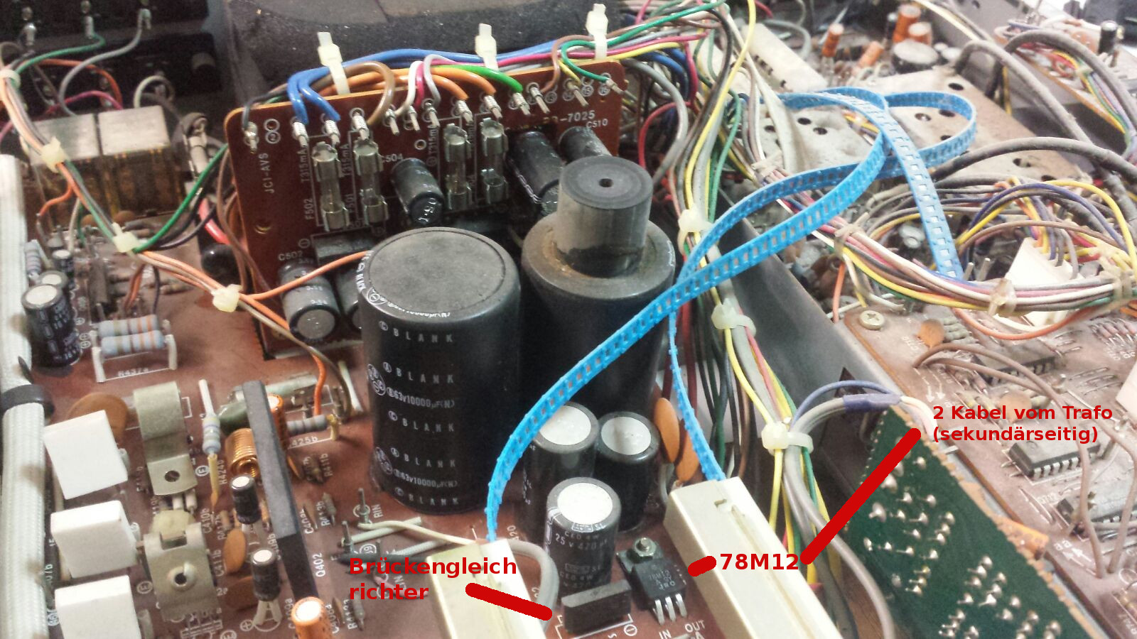

Hey, ich habe hier gerade 2 kaputte Verstärker aus den 80er, wobei bei einem angeblich das Netzteil nicht mehr geht. Habe mal einen von denen aufgeschraubt (sind schon seit 2 Jahren nicht mehr an der Steckdose angeschlossen gewesen) und da sind ja ziemlich fette Filterelkos drin. Habe jetzt nen bisschen Schiss die Dinger mal ans Netz anzuschließen und dann nochmal zu öffnen. Das frustrtiert mich irgendwie etwas, weil ich eigentlich schon seit 2 Jahren ET studiere, sowelche praktischen Probleme an der Uni aber gar nicht angesprochen werden. Wie geht man sowas denn professionell an ohne sich ins Grab zu befördern und wo lernt man sowas? Habe noch nie einen derartiges Modul an der Uni gesehen. Mit 230V musste ich zwar auch schon im Elektroenergietechnikpraktikum arbeiten, aber das war dort relativ ungefährlich weil afaik keine großen Kapazitäten + kein offenes Arbeiten an Platinen. Grüße

Die Brummsiebelkos des Trafonetzteils halten noch relativ lange 300V. Du kannst die am Gleichrichter mit nem Widerstand entladen oder alternativ das Gerät ohne Netzstecker einschalten und warten bis die Spannung auf ungefährliche Werte abgesunken ist.
Du brauchst einen Trenntrafo. Um die Kondensatoren zu entladen einfach das Gerät ohne 230V Zuleitung anschalten.
Äh halt, die Elkos sind natürlich Sekundärseitig und haben mehr so 50-80V gegen Masse, also Summa sumarum maximal 160V.

tester01 schrieb: > Wie geht man sowas denn professionell an ohne sich ins Grab zu > befördern und wo lernt man sowas? Radio und Fernsehtechniker hiess das damals. Grundlagen lauten aber: Sekundär, nach dem Trafo, ist SELV, da kann man messen, man sollte überprüfen ob eine eventuelle Schutzleiterverbindung aber Brummschleifen mit dem Oszilloskop ergibt. Um primär sinnvoll messen zu können, braucht man einen Trenntrafo (Differenzmessung per Oszilloskop ist eher nervig). Insgesamt hilft es, die Funktion der Schaltung zu verstehen bevor man loslegt, das sollte auch und gerade in einem E-Technik Studium gelehrt werden. Wenn das Gerät noch ohne Schaltnetzteil mit konventionellen Trafos aufgebaut wurde, halte ich das sogar für Erstsemesterstoff (bzw. Physik 9. Klasse). Manchmal haben so alte Verstärker 2 Trafos, einen für Standby, einen als Haupttrafo durch ein Relais geschaltet, und der für Standby gammelt gerne durch weil er dauernd an Spannung hängt, warm wird, und sehr dünnen Draht enthält. Dann geht natürlich gar nichts mehr. Auch Siebelkos die "nur" auf 50V geladen sind, können weh tun, und sind keineswegs direkt nach dem man den Stecker aus der Dose zieht entladen, insbesondere bei defekter Schaltung, ein Entladewiderstand parallel aufgelötet hilft, ein Messgerät überzeugt, und Kurzschliessen sichert ab.

Was die Spezialisten hier schon wieder schreiben... Erst einmal schauen wie das Netzteil aufgebaut ist. Wenn das nicht viele kW Leistung sind, läßt sich mit dem Netzschalter ein Trafo einschalten, und der ist das einzige Teil was an 230V hängt. Meistens gibt es keine Trennung zwischen den Kondensatoren hinter dem Gleichrichter und der Schaltung selber, so daß ein Einschalten bei gezogenem Netzstecker nichts bringt. Man kann schon eine Menge mit einem Multimeter messen und muss dabei nur im Auge behalten wo die 230V aus dem Netz anliegen bzw. wo eventuell gefährlich hohe Spannungen aus dem Trafo wieder herauskommen (z.B. bei Röhrenendstufen). Ich baue gerne an Solarwechselrichtern, da gibt es 400-500Vdc mit großen Kapazitäten, die die Spannung oft über Stunden halten. Was ich bei sowas gerne mache sind Entladewiderstände an den Kondensatoren, die im Betrieb auf eine hohe Spannung aufgeladen werden. Und dann vor dem Anfassen Spannungsfreiheit feststellen, lieber einmal zu viel messen als einmal zu wenig. Im Zweifel kann man die Kondensatoren auch mit einem isolierten Schraubendreher kurzschließen. Wenn noch "Bumms drauf" ist hat man hinterher Kacka in der Hose und es wäre durchaus möglich, daß das Gerät Schaden nimmt. Dem Schraubendreher geht es auch nicht mehr so gut, aber man darf seine Finger und das Leben behalten. Die kleinen Entstörkondensatoren im 230V Kreis sind eigentlich eher harmlos. Wenn da mal einer noch geladen ist kribbelt das kurz in den Fingern, so daß man das kleine Schweinchen hinterher sucht und schaut was da mit dem Entladewiderstand passiert ist. Aber wenn man nicht irgendwelche unnormalen Leiden hat, ist das schlimmstenfalls ärgerlich, aber nicht mehr. Wir haben diese Dinger früher mittels Diode an der Steckdose aufgeladen, irgendwo liegenlassen und uns gefreut wenn derjenige der sie wegräumen wollte eigenartig zuckte...

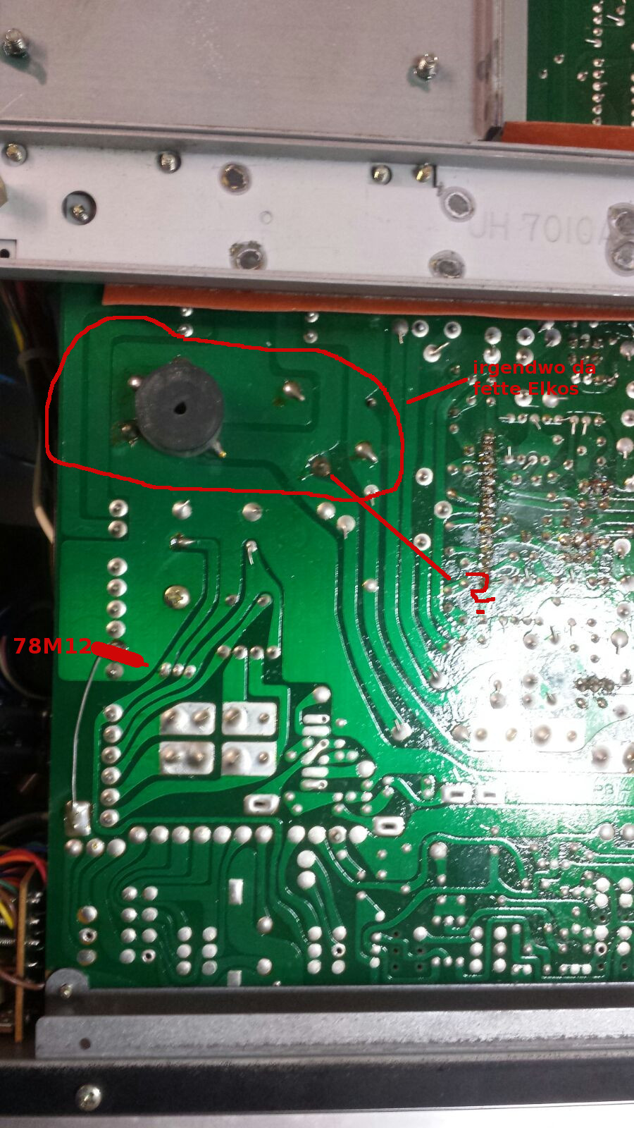

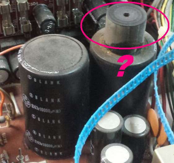

Whoa, haben ja echt viele geantwortet. Ich habe mal nen paar Bilder gemacht und beschriftet. So ganz nachvollziehen, wozu die Kondensatoren überhaupt da sind, habe ich noch nicht, gerade auch weil ich eine Platine die die Sicht verdeckt nicht ganz ausbauen kann (Schrauben zu fest). Bin jetzt aufgrund der baulichen Lage einfach mal davon ausgegangen, dass die die Versorgungsspannung des Verstärkers glätten sollen. Die beiden großen haben eine Kapazität von 10.000uF und eine obere Grenze von 63V. Heisst das, es ist nicht tödlich die Dinger im geladenen Zustand zu berühren? GLeichspannung war doch erst ab 110 V gefährlich, oder? Grüße

tester01 schrieb: > Heisst das, es ist nicht tödlich die Dinger im geladenen > Zustand zu berühren? Tut schon ordentlich weh. Aber immerhin reicht es auf dieser Sekundärseite nicht, nur einen Anschluss zu berühren, sondern man muss mit dem Finger 2 Punkte deutlich unterschiedlicher Spannung überbrücken, und haut dann mit der Hand in die Seite der Platine wo die vielen kleinen abgeschnittenen Anschussdrähte wie ein Fakirbrett rausstehen. Ein wenige Grundkenntnisse über Potentiale und Potentialdifferenzen, galvanische Trennung und zusammenhang Spannung/Strom/Widerstnd sollte man aber auch an einer Uni gelernt haben. So schwer kann es nicht sein, das Netzkabel zu erkennen, zum Schalter Sicherung und Trafo zu verfolgen, und sich zu überlegen, daß die andere Seite des Trafos, an der die Schaltung und Eingänge und Lautsprecherausgänge hängen, dann wohl nicht direkt 230V~ drauf hat. Und so schwer sollte es nicht sein, an den Elkos die Betriebspannung der Endstufe nachzumessen, sogar die Sicherungen mit ihren WireWrapPfosten auf dem Bild sehen nach Sekundärsicherungen aus. Man halte halt Abstand (Strom fliesst halt bevorzugt über Leitungen, Kabel und Kupferbahnen und nicht quer durch Raum und Plastik) von den 230V primären Leitungen (die auch noch irgendwo eine Sicherung haben dürfte und nicht unbedingt vollisoliert sein müssen).
tester01 schrieb: > So ganz nachvollziehen, wozu die Kondensatoren > überhaupt da sind, habe ich noch nicht Deutsche Sprache? Nachvollziehen, wozu - Du studierst Theologie oder was? Ein Blick ins Schulbuch "Netzteile" könnte Dir helfen, was aus Trafos und Elkos mitunter so gebaut wird. > Die beiden großen haben eine Kapazität von 10.000uF und eine obere > Grenze von 63V. Zwei Elkos wäre doch typisch für eine Plus- / Minus-Versorgung der Leistungsendstufe. Wenn das Ding so 40..60 Watt hat, wären um 40V realistisch. Töten werden die Dich nicht, aber der Spitze vom Schraubendreher kann dann schon mal eine Ecke fehlen und Du fällst vor Schreck vom Stuhl und schlägst Dir den Kopf auf. Das meine ich ernst, den Sekundäreffekt wegen Erschrecken bei ansonsten ungefährlichen Spannungen, das wird auch so gelehrt.
Zum Silversterböller werden die Elkos wahrscheinlich nicht, auch wenn man sie bei Inbetriebnahme nicht formiert. Nicht einmal, wenn das Netzteil 20 Jahre lang ungenutzt im Keller lag, wie bei mir.

https://www.mikrocontroller.net/attachment/314729/cut.jpg Ein Spezialelko mit eigenem Piezopieper? Der pfeift erst wie ein Blitzknaller, um dann "WUMM!" zu machen. Ich finde: Eine sinnvolle Konstruktion. MfG Paul
