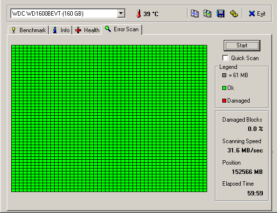

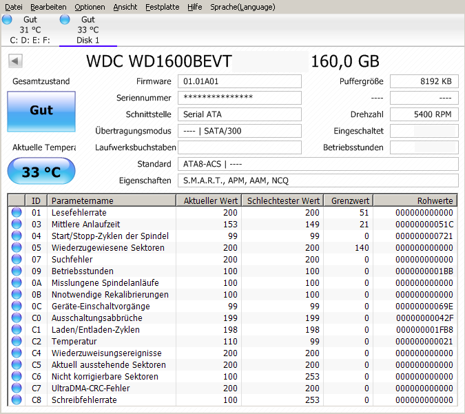

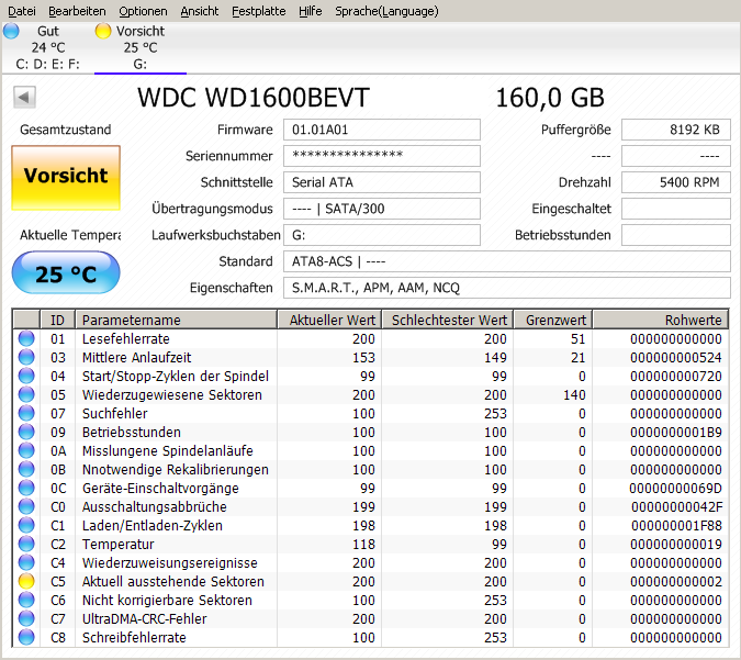

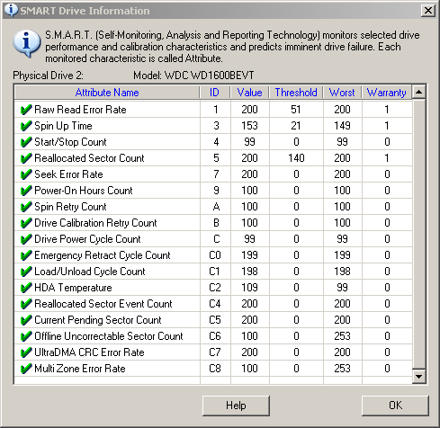

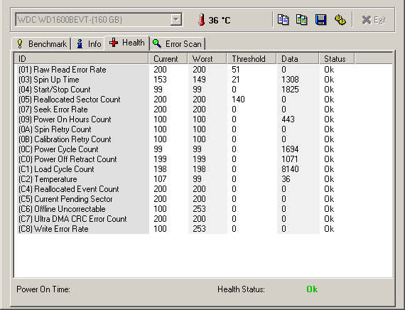

von Gustav K. (hauwech)
Erst mal vielen Dank an alle für die Menge an Informationen !
michael_ schrieb:
> Am besten mit den Tools von WD.
> Erstmal mit dem Western Digital Data LifeGuard rumspielen.
Guter Tipp, habe mal mit dem WD-Tool gespielt und gestaunt:
1. In den S.M.A.R.T.-Eigenschaften werden KEINE Fehler angezeigt
2. Quick-Test bleibt nach 5 Sek. hängen, eine Fehlermeldung erscheint.
3. ERASE ausgeführt, wird mit OK abgeschlossen
4. Quick-Test erneut ausgeführt, wird nun mit OK abgeschlossen
5. CrystalDiskInfo meldet nun ebenfalls OK
6. HDTune findet nun beim Error Scan keine "Damaged Blocks" mehr
HDTune fand vorher allerdings keine "Current Pending Sectors" und befand
den "Health Staus" als OK. Beim Error Scan fanden sich dann aber
"Damaged Blocks".
Rufus T. F. schrieb:
> Die SMART-Daten werden von der Festplatte selbst ermittelt. Das
> Smart-Tool zeigt die nur an.
Irgendwie werden von verschiedenen Tools verschiedene Werte ausgelesen
oder angezeigt. Habe mal paar Screenshots von den Ergebnissen meiner
Tools beigefügt. Bild 1 ist vor der "Reparatur", die anderen Bilder sind
danach erstellt. Bild 3 ist das Tool von WD, Bild 4 ist von HDTune.
Nun noch die alles entscheidende Frage: Ist die Platte nun "repariert"?
Der Vollständigkeit halber hier noch die beiden Error-Scans mit HDTune.

Dass ausgerechnet das Hersteller-Tool von Western Digital die "Pending
Sectors" (ID: C5) unterschlägt, hat mich doch sehr verwundet. Ich kann
daraus nur schließen, dass dieser Fehler wohl keine ernsthafte Bedeutung
hat. Zumal der Fehler nach einem kompletten ERASE der Platte jetzt weg
ist.
Also lässt man besser die Finger von diesen ganzen HDD-Tools, nutzt
seine Geräte und freut sich, dass alles funktioniert.
von Georg A. (georga)
> hat.
Da schliesst du falsch. Die Pending Sectors sind der übliche Grund
dafür, dass die Platte rumzickt bis "quasi unbenutzbar" ist.
> ist.
Was auch kein Wunder ist. Deswegen heissen sie "Pending".
