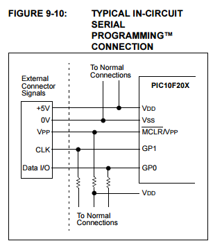

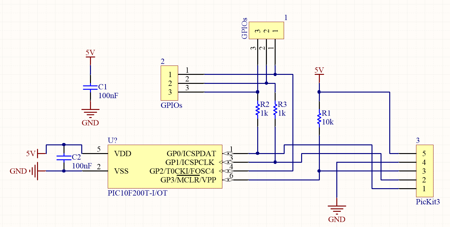

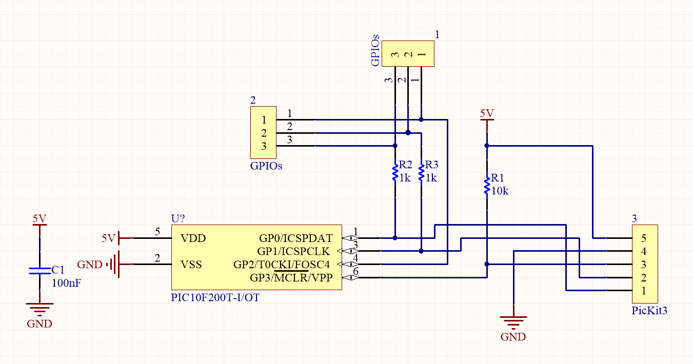

Guten Tag, ich plane gerade ein Breakout-Board für den PIC10F200, er soll später mit dem PicKit3 programmiert werden. Den Schaltplan hab ich im Wesentlichen aus dem Datenblatt des Controllers und vom PicKit3 entnommen. Wird das so funktionieren? Grüße
Einer würd reichen. Bist du sicher das du die GPIOs, nur über die 1k erreichen willst?
Teo D. schrieb: > Bist du sicher das du die GPIOs, nur über die 1k erreichen willst? Ich weiß nicht, im Datenblatt des PICs waren Widerstände eingezeichnet?
Max M. schrieb: > Ich weiß nicht, im Datenblatt des PICs waren Widerstände eingezeichnet? Wenn du sie brauchst, stöpsle du sie aufs Board. Nur über den 1k schränkt doch arg ein?!
Teo D. schrieb: > Wenn du sie brauchst, stöpsle du sie aufs Board. Nur über den 1k > schränkt doch arg ein?! Braucht man die gar nicht? Ich dachte, die Widerstände dienen zum entkoppeln, da GP0 und GP1 auch zum Programmieren verwendet werden?
