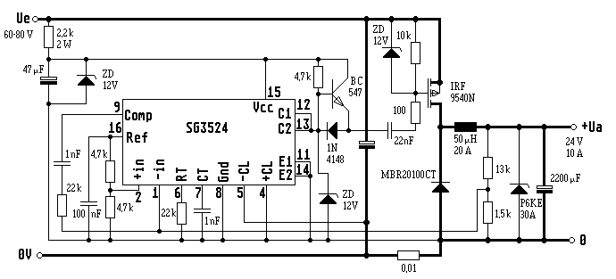

Hallo, nach den "konstruktiven" Beiträgen, hier das beste Vorbild: http://www.joretronik.de/Web_NT_Buch/Kap6/Kapitel6.html Bild 6.1 Das noch in der Spannung anpassen, dickere Drossel und dickere Diode, fetteren FET oder zwei davon und dafür braucht man gar kein noch spezielleres IC. Das könnte man doch mal schön betriebssicher aufbauen. Am besten mehrere Elkos verwenden. Wenn man das gut kann, könnte man es noch mit anderen ICs realisiert vorstellen. MfG

Christian S. schrieb: > Hallo, hier das beste Vorbild: > > http://www.joretronik.de/Web_NT_Buch/Kap6/Kapitel6.html > > Bild 6.1 > > Das noch in der Spannung anpassen, dickere Drossel und Diode, fetteren > FET oder zwei davon und dafür braucht man gar kein noch spezielleres IC. > Das könnte man doch mal schön betriebssicher aufbauen. Am besten mehrere > Elkos verwenden. > > MfG Die 12V Z-Diode mit dem 2W Widerstand ist so unschön. Die würde ich nur für den Start verwenden, sobald der Regler hochgelaufen ist kommt Vcc für den IC aus Ua. Im Allgemeinen sind die Schaltpläne von joretronik schön zum Verstehen, aber etwas altbacken. Manchmal wundere ich mich, dass tatsächlich FETs drin vorkommen.
Bin gespannt, ob der TO so etwas aufbaut und es zum Funktionieren bringt. Der FET ist über 100 Ohm 22nF angesteuert. Ob das so perfekt ist? MFG
Christian S. schrieb: > Hallo, nach den "konstruktiven" Beiträgen, hier das beste Vorbild: Wenn Du nicht verstanden hast wie die Konstruktivität zumindest meiner Beiträge zu verstehen ist.... hast Du vermutlich auch noch nicht solche Konverter mit den vom TO gewünschten Leistungen entwickelt... Weder 72V noch 21A sind Dinge, die mit ":-)" am Ende einer Frage zu bewältigen sind. > > http://www.joretronik.de/Web_NT_Buch/Kap6/Kapitel6.html Viel Spaß beim Einstellen der Kompensation unter allen Lastbedingungen Ich würde einem absoluten Anfänger in dem Bereich keinen Schaltregler-IC vorschlagen, der einerseits "nur" bis 300kHz spezifiziert ist und dessen Regelkonzept schon vor 30 Jahren etwas... nun ja... antiquiert war und dem mit dem auftauchen der ersten Current-Mode Converter-ICs sehr sehr schnell der Garaus gemacht wurde.. Unitrode hat in ihrem Application Handbook 1985/1986 (U-96 und U-97) auch nicht wirklich begriffen wie grundlegend ihr damals recht neuer UC1842 die Schaltreglerwelt verändern wird... Kurzschlußschutz ist bei dem SG3524 eher zufällig (erst wenn der 2200u leer wird) und nicht im Reglerkonzept enthalten, was sich bei nominalen Diodenströmen von 20A+ ev. recht unangenehm bemerkbar macht.... MiWi

Lm5116 von Ti... Entsprechende Mosfet Drossel Kondensatoren und fertig....
No Y. schrieb: > Lm5116 von Ti... > Entsprechende Mosfet Drossel Kondensatoren und fertig.... Genau das lag in meinem Geschenk. Santa scheint da irgendwas vergessen zu haben - "it doesn´t work". Tja - ich hatte eh nicht dran geglaubt. ^^ "An Alle, an Alle! Diesseits und ... (...): Ein gesegnetes Weihnachtsfest!"

Ey warum ist der LM5116 Dünnschiss? Was passt dir an dem nicht? Damit kannst du genau das machen was du wolltest...

@Wie bitte?? ( ne ist kein Dünnschiss..mouser hatte erst ein für 173€ angezeigt...daher dachte ich gleich das es auch wieder so ein Sinnlosbeitrag ist. Schaue mir das Ic über die Feiertage mal an, klingt gut. Danke :-)
