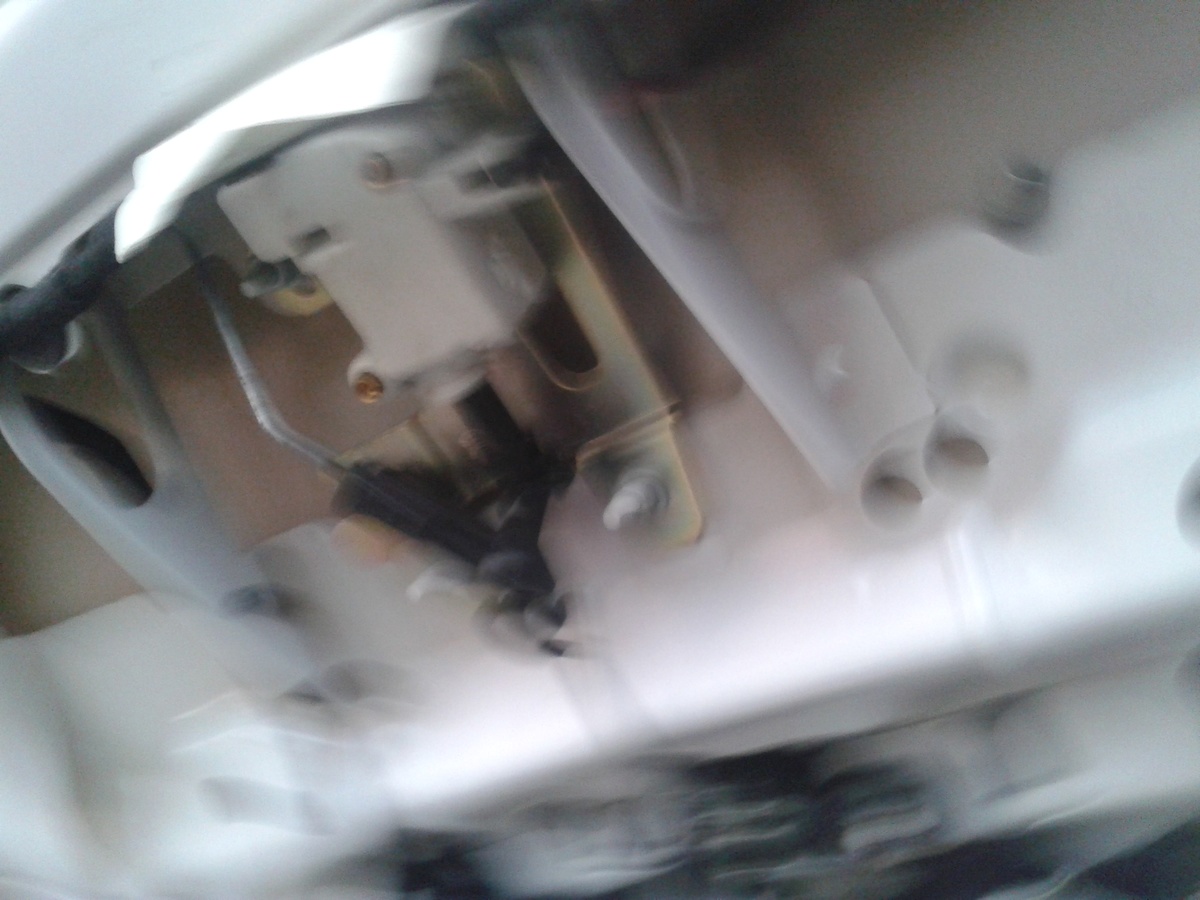

von Diether Möller (Gast)
Hier mal einige Fotos
von Sven (Gast)
Fotos machen solltest du einfach nochmal üben...
Gehen nur Zwei Leitungen in das Teil? Braun /Rot Weiß?

Dann stimmt dein geposteter Schaltplan nicht, denn dort gehen vier (Ok,
Masse önnte auch vom Chassis ommen) Leitungen zu dem Aktor.

Aha, ok, der Rahmen um Motor und beide Schalter symbolisiert die
gesammte Kofferraumlappe. Schickt das Steuergerät denn Strom zum Motor?
Gut möglich das der Schaltplan falsch ist. Muss mal sehen was es noch so
gibt.
Ich kann die Heckklappe nur über den Schlüssel öffnen. Der Zylinder
fährt bei anlegen einer Spannung ein bzw aus, aber von selbst nicht.
Vielleicht ist da ne Feder oder so drin die nicht zurück stellt?
Weiß jemand wie es intern aufgebaut ist?
Ja das Steuergerät liefert Strom.
Problem ist gelöst. Die "weiße Box" war defekt und wurde ersetzt.
