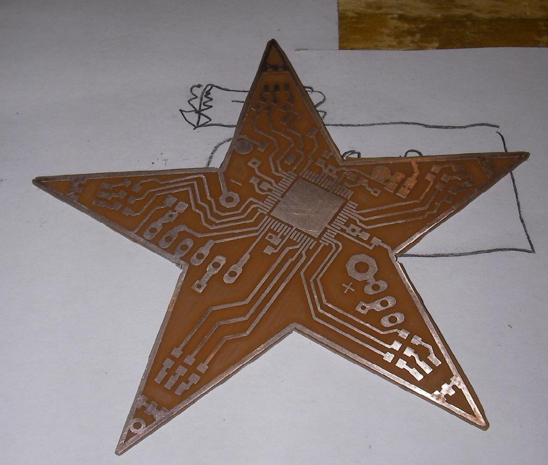

Ein FT232? Ich bitte dich.
Wirf ein Blick auf das Bild. Der Controller ist ein QFN64 mit 0.5mm
Pinabstand. Einfach nur ausgedruckt, belichtet, entwickelt und geaetzt.
Keine Stunde Arbeit. Man muss es einfach nur wollen, und das gilt
genauso fuers loeten. Das groesste Problem ist immer dieses 'ich kann ja
nicht' im Kopf der Menschen.
Ja, es war mir einfach zu blöde an den Pins einzeln rumzulöten
mit Drähten. Da hab ich mir erstmal alles rudimentäre zum Ätzen
angeschafft (Fe3Cl, NaOH und ne UV Lampe). Derzeit Kämpf wiedermal
