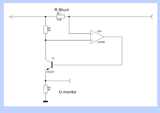

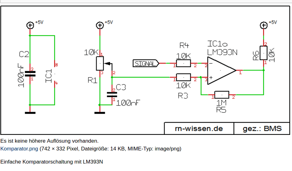

Guten Abend und ein friedliches Weihnachten. Ich habe die beiden Schaltung aus dem Forum im Anhang nachgebaut. Zum Test habe ich als Last eine 1W LED mit Vorwiderstand 4,7 Ohm angeschlossen. Am Shunt messe ich 90mV und am Ausgang aber nur 240mV. Damit spricht der der Komperator nicht an. Allerdings habe ich hier den LM358 genommen. Wie kann ich die Verstärkung erhöhen? Mein Ziel ist es, bei einem Strom ab 100mA ein Relais anziehen zu lassen. Kann mir bitte Jemand helfen? Ich habe noch eine LM324 und einen µA741 da, das war es dann schon. Vieln Dank. Tom

Tom B. schrieb: > Wie kann ich die Verstärkung erhöhen? Die Verstärkung wird wohl hoch genug sein, aber mit der gewünschten Belastung wirst Du mit einer einseitigen Versorgung nicht hinkommen. Du brauchst für die Komparatorschaltung wohl noch eine negative Spannung für die Versorgung.
Wie versorgst du den OPV? Auch aus den 5V des Systems? Dann wird das nicht funktionieren. Der Input common mode voltage range des LM358 schließt die positive Rail nicht mit ein. (VCC-1,5V) Du würdest dann einen Rail-to-Rail OPV benötigen. Wenn sich die Spannung an den Eingängen außerhalb des Input common mode voltage range befindet ist das Verhalten des OPVs nicht mehr definiert. Deine anderen beiden OPVs sind dann ebenfalls nicht geeignet. P.S.: Es heißt Komparator mit a.
Danke für Eure Antworten. Ich müsste also den OPV mit einer eigenen Spannung betreiben. Darf diese Spannung dann mit der Masse der anderen Spannung verbunden sein? Welcher OPV ist für gemeinsame Betriebsspannung geeignet?
Bearbeitet durch User
Tom B. schrieb: > Darf diese Spannung dann mit der Masse der anderen Spannung verbunden > sein? Ja, das muss sie sogar. Die Massen der beiden Spannungen schließt du einfach zusammen. Versuche z.B. einen 9V Block als Versorgung für den LM358. Für eine dauerhafte Lösung solltest du dir aber ein paar andere OPVs zulegen.
Falls Du Beitrag "Re: High-Side Strommessung an Konstantstromquelle - wie realisieren?" meinst, dann musst Du doch auch den Rest lesen. Hab ich letzte Tage noch für TGM erläutert: Beitrag "Re: Strommessung, Spannung verstärken wie?" Und dann musst Du einen OP suchen, der Input und Output bis VCC hat, einen RAIL-To-Rail braucht es nicht (ist auch nicht zu empfehlen)
