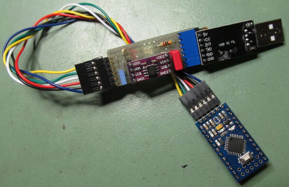

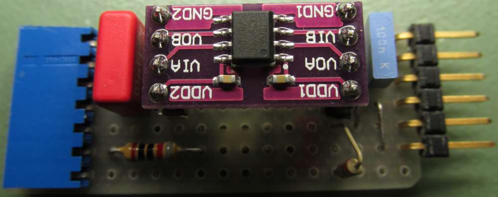

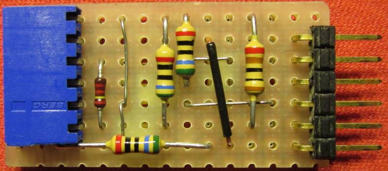

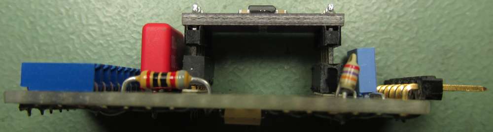

von Manfred (Gast)
Manfred schrieb:
> Da ich in einem Aufau eine etwas unklare Lage der Speisung habe ...
Vielen Dank für Eure Hinweise! Heute kamen zwei Platinchen aus China:
https://www.aliexpress.com/item/CJMCU-1201-Magnetic-Isolator-Board-Replace-Optocouplers-ADUM1201-ADUM1201ARZ/32760444838.html
Ich habe direkt zum Lötkolben gegriffen, siehe Bilder. Den Aufdruck des
ICs bekome ich nicht geknipst, lautet 1201ARZ.
Für den Fall der Fälle habe ich den ADUM auf Stecksockel gepackt. Kurz
nach Weihnachten hatte ich einfach nur Glück, dass es nicht den PC-Port
zerrissen hat, sondern nur einen ProMini plus CH340-Adapter (17V auf der
Versorgung).
Für die Reset-Leitung habe ich einen vorhandenen, langsamen Optokoppler
eingesetzt und am CH340 die DTR-Leitung nachgepruckelt - kurz getestet,
funktioniert!
Verbindungskabel als 8polig gab es auch bezahlbar fertig:
https://www.aliexpress.com/item/NEW-5pcs-lot-Keyestudio-8-PIN-20CM-jumper-wire-dupont-cable-for-Arduino-breadboard-free-shipping/32671917553.html
Ooops - ich habe die noch Versandkostenfrei für 2,70 € bekommen.
