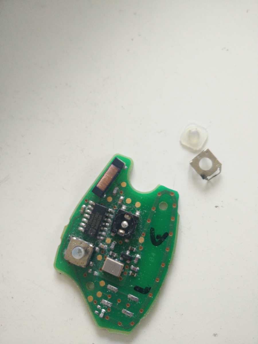

Hallo zusammen, Komme aus dem Saarland und habe leider einen Autoschlüssel auf dem ein das Taster das oberteil verloren hat und dachte finde hier Vllt jemandem der mir nen neuen Taster auflöten konnte oder aber weiss ob er so noch funktionieren kann wenn man ihn instand setzt Geplant war ursprünglich nur das Gehäuse zu wechseln aber leider ist es doch mehr als gedacht :) Schonmal danke im voraus Mfg Thorsten
Thorsten schrieb: > ob er so noch > funktionieren kann wenn man ihn instand setzt Das merkt man doch - einfach draufdrücken. Der Taster selbst ist ja noch da, nur die Betätigungsmechanik fehlt. Georg
Thorsten schrieb: > wenn man ihn instand setzt Geht nicht wenn das Oberteil/ Schliesser fehlt. Einen neuen Taster findest du bei Reichelt, musst aber auf die Höhe achten. Evtl. benötigst du auch noch den passenden Knopf, dann wirds vlt problematisch. Zeig doch mal das Oberteil vom Gehäuse.

Werner H. schrieb: > Geht nicht wenn das Oberteil fehlt das Bild zeigt aber alles, wo fehlt da was? muss nur "gerichtet" und zusammengebaut werden
Joachim B. schrieb: > Werner H. schrieb: >> Geht nicht wenn das Oberteil fehlt > > das Bild zeigt aber alles, wo fehlt da was? > Die Metallscheibe aka Knackfrosch!
Joachim B. schrieb: > wo fehlt da was? Der Schliesser und der Betätigungsknopf. Schon mal in solch Teil reingeschaut?

Joachim B. schrieb: > Werner H. schrieb: >> Geht nicht wenn das Oberteil fehlt > > das Bild zeigt aber alles, wo fehlt da was? > > muss nur "gerichtet" und zusammengebaut werden guggstu da : https://www.youtube.com/watch?v=su8D5Cyf5dE
Es fehlt m.E. ein Metall"riegel/bügel/stück" und eine Feder. Am einfachsten wäre es, 2-3 Schalter zu kaufen und erstmal den mechanischen Umbau zu probieren. Löten kannst Du immer noch, wenn das nicht geht.
Diese Taster gibt es bei diversen Lieferanten als SMD Mikro-Eingabetaster zu kaufen. z.B. http://www.pollin.de/shop/dt/MzI0OTc1OTk-/Bauelemente_Bauteile/Mechanische_Bauelemente/Schalter_Taster/Mikro_Eingabetaster_SMD.html?gclid=CLOprNbYl9ECFW0R0wod64gIOA Der Druckknopf muss dann nur auf die passende Länge gekürzt und eingelötet werden. Bei längerem Gebrauch des Schlüssels geht auch gerne die Außenhülle des Schlüssels kaputt. Hier gibt es passende Hüllen für Autoschlüssel zu kaufen die einfach über den Autoschlüssel gezogen werden. Das ganze funktioniert auch sehr gut mit den SMD Tastern. Diese Kombination hat sich bei mir seit einem Jahr bei einem Peugeot 307 bewährt.
