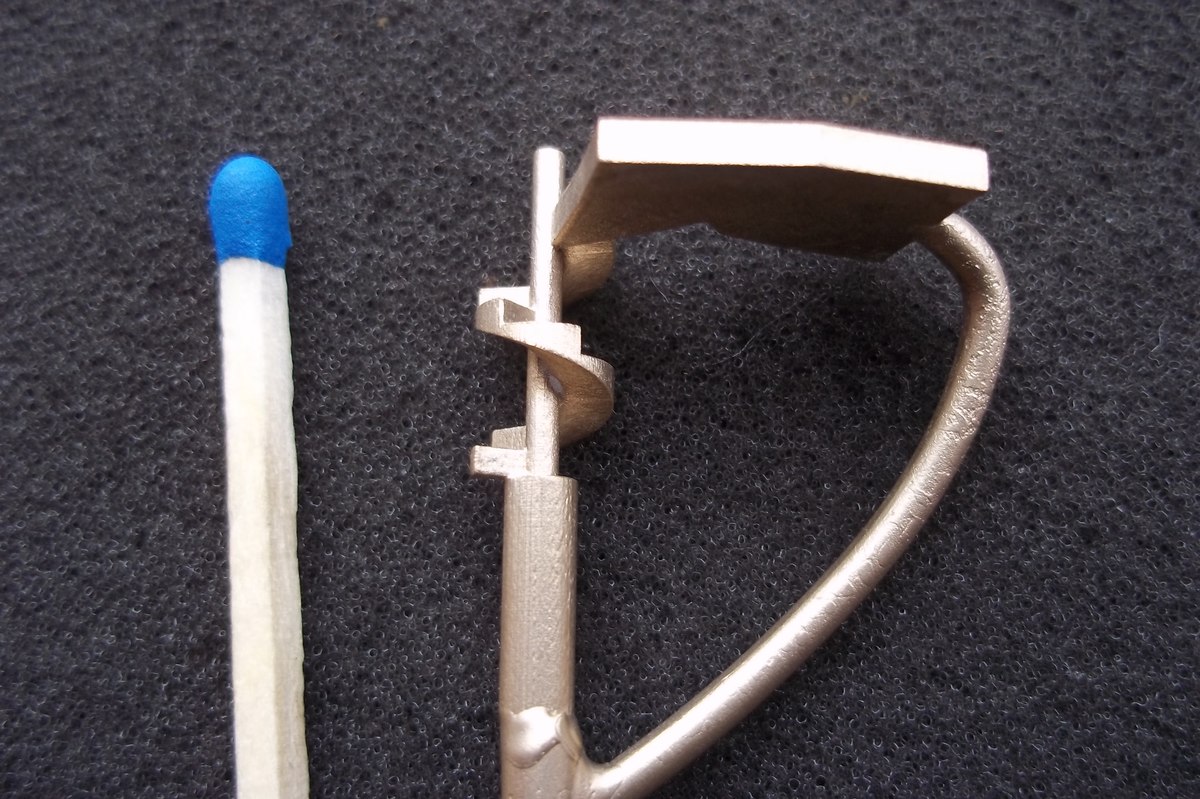

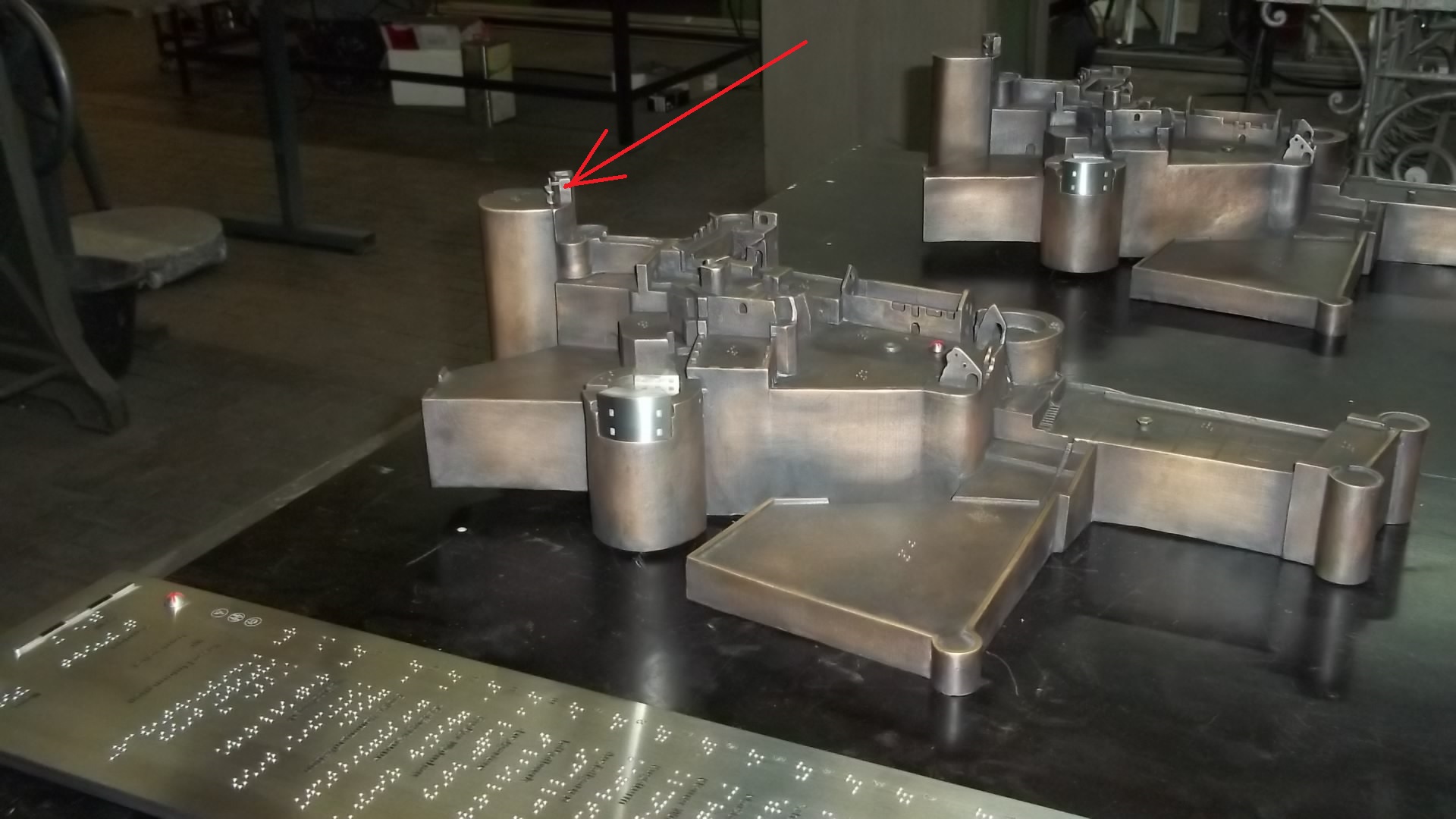

Hier mein erstes Teil. Nicht in Kunststoff, sondern gleich in Wachs und Bronzeguss. Grüße Bernd

Bernd F. schrieb: > Hier mein erstes Teil. Nicht in Kunststoff, sondern gleich in Wachs > und Bronzeguss. Hast Du Wachs gedruckt, oder eine Negativform für Wachs?
Der Gießerei ( Idar- Oberstein) genügen die Daten. Erster Druck in Kunststoff, um die Maßhaltigkeit zu testen. Dann reicht eine Mail. Grüße Bernd

Bernd F. schrieb: > Der Gießerei ( Idar- Oberstein) reichen die Daten. > Erster Druck in Kunststoff, um die Maßhaltigkeit zu testen. > > Dann reicht eine Mail. > > Grüße Bernd Drucken die aus Wachs oder machen die dann erst eine Form fürs Wachs Modell? Gruß Udo

Udo W. schrieb: > Bernd F. schrieb: >> Der Gießerei ( Idar- Oberstein) reichen die Daten. >> Erster Druck in Kunststoff, um die Maßhaltigkeit zu testen. >> >> Dann reicht eine Mail. >> >> Grüße Bernd > > Drucken die aus Wachs oder machen die dann erst eine Form fürs Wachs > Modell? > > Gruß Udo Die haben einen hochauflösenden Wachsdrucker, danach wird das Wachs- modell eingebettet und mit Metall ( Gold, Silber, Bronze oder Nickellegierung) gegossen. Bei mehreren Teilen wird das Positivmodell ( zugesendet oder selbst gedruckt) mit Silikon und Wachs dupliziert, und gegossen. Teile, die sich nicht abformen lassen, (wegen zuviel Hinterschneidungen), werden halt X-mal in Wachs gedruckt. Grüße Bernd
> Hier mein erstes Teil. Nicht in Kunststoff, sondern gleich in Wachs > und Bronzeguss. Ist das ein Gehaeuse fuer ein neues hochleistungs 8-Gang Getriebe oder eine Burg? Ist aber cool. Wo liegen denn da so grob die Kosten? Olaf
Olaf schrieb: >> Hier mein erstes Teil. Nicht in Kunststoff, sondern gleich in Wachs >> und Bronzeguss. > > Ist das ein Gehaeuse fuer ein neues hochleistungs 8-Gang Getriebe oder > eine Burg? > > Ist aber cool. Wo liegen denn da so grob die Kosten? > > Olaf Das Burgmodell oder die Wendeltreppe? Muss ich nachschauen, billig ist das nicht. Wir haben bei der Wendeltreppe nur jede achte Stufe dargestellt. Nicht, dass das technisch nicht möglich wäre, aber das ist vorranig ein Blindentastmodell, auch da gibt es Grenzen. Grüße Bernd
Bearbeitet durch User
Bernd F. schrieb: > Hier mein erstes Teil. Nicht in Kunststoff, sondern gleich in Wachs > und Bronzeguss Und was hat das jetzt mit 3D-Druckern zu tun?
Bernd F. schrieb: > Die haben einen hochauflösenden Wachsdrucker, danach wird das Wachs- > modell eingebettet und mit Metall ( Gold, Silber, Bronze oder > Nickellegierung) gegossen. Ich verstehe das richtig - eine Wachs-Form wird mit Metall ausgegossen? Willst Du uns veralbern?
Dieter F. schrieb: > Bernd F. schrieb: >> Die haben einen hochauflösenden Wachsdrucker, danach wird das Wachs- >> modell eingebettet und mit Metall ( Gold, Silber, Bronze oder >> Nickellegierung) gegossen. > > Ich verstehe das richtig - eine Wachs-Form wird mit Metall ausgegossen? > Willst Du uns veralbern? Nicht richtig gelesen? https://de.wikipedia.org/wiki/Wachsausschmelzverfahren
Gibts N. schrieb: > Nicht richtig gelesen? Du scheinbar nicht. Den Zwischenschritt (der mir bekannt ist) erwähnt er nicht ... woher sollen andere das dann wissen?
Dieter F. schrieb: > Ich verstehe das richtig - eine Wachs-Form wird mit Metall ausgegossen? > Willst Du uns veralbern? Mit der Frage hast Du eigentlich einen Ehrenplatz im Ausstellungsraum bei "Madame Tussauds" verdient. https://www.madametussauds.com/berlin/de/ ;-) MfG Paul
Paul B. schrieb: > Mit der Frage hast Du eigentlich einen Ehrenplatz im Ausstellungsraum > bei "Madame Tussauds" verdient. Nö, nicht ich - der Poster.
> Den Zwischenschritt (der mir bekannt ist) erwähnt er nicht ... woher > sollen andere das dann wissen? Das scheint mir Allgemeinwissen zu sein. Jedenfalls fuer Leute mit technischen Interessen. Ich erklaer auch niemanden das es bei Batterien eine Plus und eine Minusseite gibt... Olaf
Olaf schrieb: > Das scheint mir Allgemeinwissen zu sein. Jedenfalls fuer Leute mit > technischen Interessen. Ich erklaer auch niemanden das es bei Batterien > eine Plus und eine Minusseite gibt... Hat Dich jemand angesprochen?
Dieter F. schrieb: > Ich verstehe das richtig - eine Wachs-Form wird mit Metall ausgegossen? > Willst Du uns veralbern Nicht ausgegossen sondern gegossen. Bernd F. schrieb: > Die haben einen hochauflösenden Wachsdrucker, danach wird das Wachs- > modell eingebettet und mit Metall ( Gold, Silber, Bronze oder > Nickellegierung) gegossen. @topic Ich habe einen 3D Drucker um schöne Weihnachtsdekoelemente zu drucken. Ostern geht natürlich auch :))

Bernd, So ein Wachs Drucker ist aber schon ziemlich ungewöhnlich, ist das ein Prototyp? Ich benutze meinen RF1000 eigentlich nur für PLA Aber ich habe auch erst 2 Monate kalibrieren müssen und den Slicer einstellen müssen um korrekte Ergebnisse zu erzielen. Und dann noch bescheidene PLA Sorten gehabt, das hat auch viele Fehler produziert. Gruß Udo
Ich möchte nun wirklich keine Werbung für fremde Firmen machen. Aber: http://www.horbachtechnik.de Mal durchschauen. Alles was sich in Kunststoff ausdrucken lässt, kann man wenige Tage später auch in Metall haben. (Modellbaugalerie!) Die Preise finde ich angemessen. Grüße Bernd

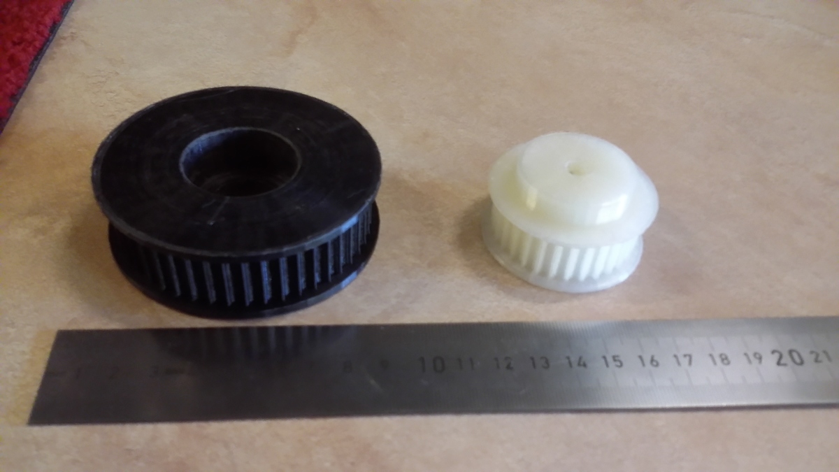

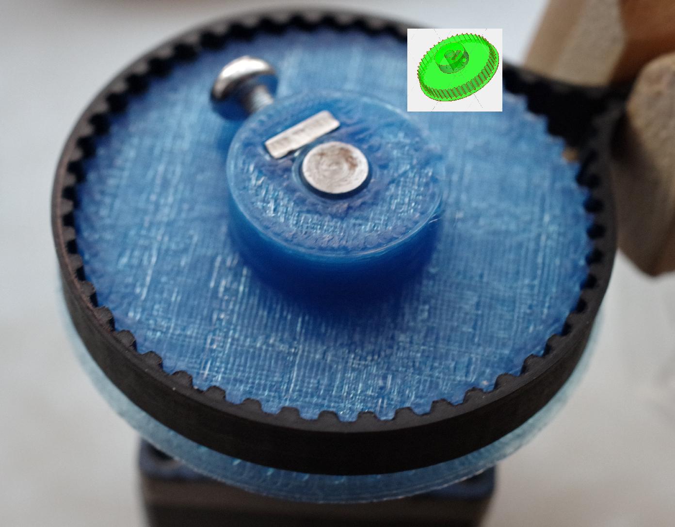

Bei meinem derzeitigen Projekt brauchte ich zwei 72er Modul5 Zahnriemenräder, 25mm breit. Nach insgesamt 6 Stunden und ca 2 Euro Materialkosten fertig. Dafür braucht man Drucker. Gruß Udo

Udo W. schrieb: > Und für einen Euro druckt man ein Zahnrad aus PLA. Aber nur ein ganz, ganz kleines.

michael_ schrieb: > Udo W. schrieb: >> Und für einen Euro druckt man ein Zahnrad aus PLA. > > Aber nur ein ganz, ganz kleines. Mein Zahnrad für einen Euro besteht aus 150g PLA und Stromkosten. Wird aber 2017 billiger, wenn die Solarpanele aufgebaut sind. Wer mehr zahlt sollte seinen Einkauf checken.
Ich muss korrigieren, zwei Zahnräder zusammen für ein Euro.
Das grosse 104g das kleine 48g.
Gruss Udo

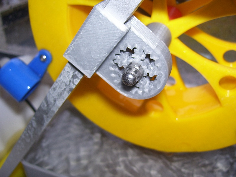

Zahnriemenräder aus dem neuen Aufwickler mein PLA Filament stelle ich selber her. baue gerade einen neuen Aufwickler, ab Ende Januar gibts das auch in neutral und darkgrey (fast schwarz) mit Rechnung preiswert zu kaufen. Testlieferungen bitte per mail anfragen und NICHT HIER OFFTOPIC. Gruss Udo

Ich hab gerade deine T5 Scheibe auf T2.5 verkleinert und etwas ueberarbeitet. Ist IMHO ganz gut geworden. Ich haenge mal die STL Datei falls es einer brauchen kann. Olaf
