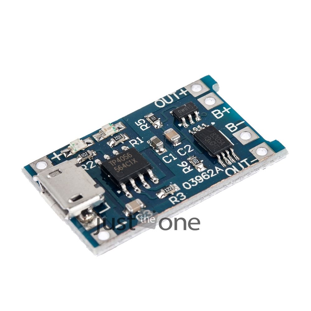

Hallo zusammen, ich bastel mir gerade eine Akku-Taschenlampe auf Basis von ca. 12 V, also 3 Li-Ion Zellen in Reihe. Evt. würde ich für eine höhere Kapazität auch nochmal 3 dazu parallel schalten. Das hängt aber vom Platz ab und ob es entsprechende Laderegler gibt. Hier kommen wir nämlich auch schon zum Problem. Im Idealfall sieht das ganze so aus, dass ich den "Akku" nur an einen USB-Anschluss zum Laden hänge, sonst ginge auch 12 V KfZ oder so. Ich bräuchte also einen Laderegler für 3 Zellen mit Schutzschaltung, Balancer..., möglichst ganz komptakt, da die Aufbewahrungsstelle nicht mehr als ca. 45 mm im Durchmesser hat. Also vermutlich so etwas in der Art: http://www.elv.de/li-ion-lipo-ladegeraet-lipo-4-komplettbausatz.html bloß noch ein bisschen kompakter, statusled usw. brauche ich nicht unbedingt und im idealfall eben für usb, also 5V. auch fehlt dem Bausatz eine Schutzschaltung für z.B. Tiefenentladung der Zellen, oder? Hat jemand eine gute Idee? beste Grüße Tobi

das wäre natürlich auch eine Möglichkeit, also auf weniger als 12 V zu gehen. Dafür bräuchte ich eine LED-Birne mit möglichst guter Streuung in alle Richtungen, also ähnlich einer Glühbirne und mehr als 100 Lumen sollten schon sein. Betrieb wäre dann ja so bei ca. 3,7 V. Jemand eine Idee? Die Fassung ist egal, das kann ich dann hinbauen. Kann ich aber mit einem einfachen usb-LadeIc für eine Zelle dann ca. 6 parallel-geschaltete Zellen laden? Dafür bräuchte ich doch Balancer usw. und die Stromstärke dürfte doch überhaupt nicht für 6 Zellen ausgelegt sein, oder? also laden dauert dann Stunden/Tage...? Gruß Tobi

Für Einzelzellen gibt es das komplett fertig auf einer kleinen Platine: https://www.aliexpress.com/item/5-pcs-DIY-Kit-Parts-MINI-USB-1A-Lithium-Battery-Charging-Board-Charger-Module-With-Protection/32728796011.html Enthält einen linearen Laderegler, der an 5V USB angeschlossen werden kann und eine CC/CV-Ladung durchführt. Ansonsten ist dort noch ein Protection-IC vorhanden, welches gegen Überspannung, Unterspannung sowie Überstrom (Überlast sowie Kurzschluss) schützt. Angehängt die Datenblätter für die auf den von mir bezogenen Platinen vorhandenen Bausteinen.
merci für die Antwort. Wenn ich das richtig sehe, dann muss ich da bei 5 Zellen auch 5 x USB anschließen. Das ist ja schon sehr unpraktisch. Geht das nicht auch mit einem USB Anschluss? Ich kann ja die Zellen auch überhaupt nicht einzeln laden, da diese parallel geschalten sind, oder? Oder habe ich jetzt einen Denkfehler?
Genau, es funktioniert nur mit einer Zelle. Bei einer Serienschaltung geht es nicht, es sei denn, es wird jeweils ein isolierter DCDC-Wandler für die einzelnen Ladegeräte genutzt.
