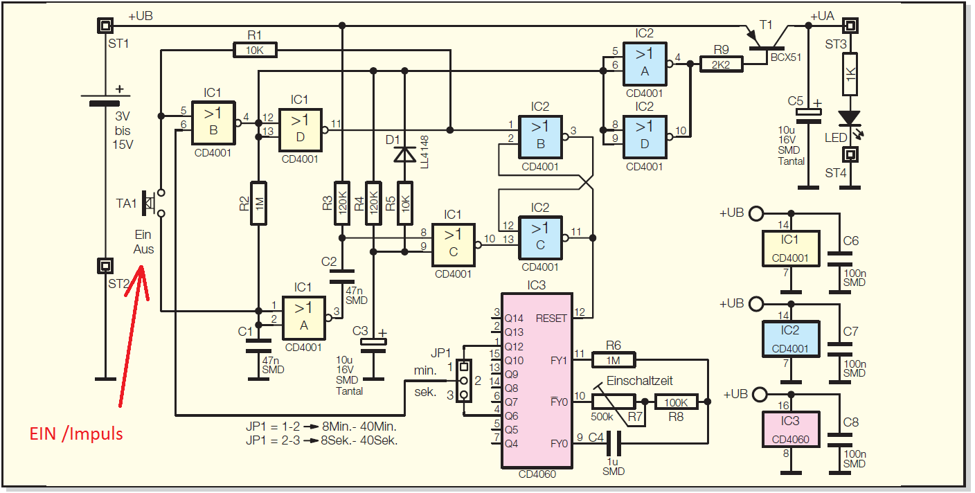

Hallo Zusammen, ich suche eine Lösung um einen Timer per Spannung zu aktivieren. Die Platine ist von SLV.AUf dem Bild ist der Taster eingezeichnet, aber in meinem Fall möchte ich mir ein Relais sparen und die Schaltung per Impuls auslösen. Kann jemand Helfen ? Danke und einen guten Rutsch zusammen Bernd

Aber eine mistige Schaltung ist das schon, vor allem die Tasterschaltung... Mit 4093 sehe das anders aus... Überhaupt ist der elektronische Aufwand ein Witz, das geht auch mit viel weniger Bauteilen... Guten Rutsch!

Es wäre leichter dir zu helfen, wenn du ein paar mehr Informationen lieferst: - wie hoch ist die Versorgungsspannung? - wie hoch ist die Spannung des Impulses? - wie lang ist der Impuls? Aus dem anderen Thread ist erkennbar, dass der Impuls offenbar Schwierigkeiten macht, da er kurz ist. - wie lang soll die Last nach dem Impuls eingeschaltet werden (min/max) - wie genau soll der Timer sein? - wie viel Strom zieht die Last max.? - ist die Schaltung für indoor oder outdoor gedacht (Temperaturbereich). - und: wie viel Strom darf die Schaltung max. ziehen (standby)

Mani W. schrieb: > Aber eine mistige Schaltung ist das schon, 1 MegOhm / 47nF an einem LOGIK-Eingang CD4001, ab da habe ich aufgehört, weiter zu denken.

Manfred schrieb: > 1 MegOhm / 47nF an einem LOGIK-Eingang CD4001, ab da habe ich aufgehört, > weiter zu denken. Da hast Du gut getan... Frage an den TO: Woher ist diese "Schaltung"?
