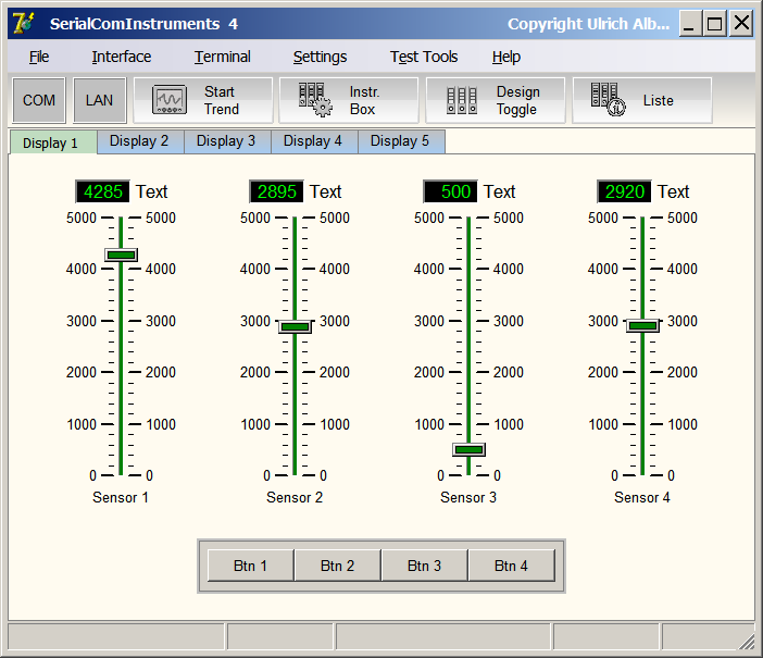

Ich habe ein recht komplexes Board eines Kunden auf dem Tisch, das für Maschinensteuerung gedacht ist, welches aber nicht nicht 100% fertig ist. Vor allem fehlt viel Software. Für die Optimierung von Regelschleifen und Einfahrpunkten möchte Ich es dennoch schon einsetzen und brauche dazu eine einfache Möglichkeit die Register in den Controllern zu beschreiben. Ich habe auf dem board einen kleinen FPGA, der eigentlich die Ethernetkommunikation macht und die Controller konfiguriert. Leider ist weder das ETH noch das FPGA fertig, d.h. die komplette Steuerung per Server-PC funktioniert nicht. Jetzt habe Ich einfach die FPGA-firmware ausgetauscht und schreibe die Controllerdaten selber. Ich muss dem FPGA jetzt nur noch mitteilen, welche Daten es ändern soll. Vorhanden ist ein Port für RS232. Es bräuchte Ich nur noch eine kleine PC-APP, die über seriell die Befehle verschicken kann. Auf dem PC brauche Ich dann eine Anzahl von virtuellen Drehknöpfen, die bei Änderung ihren Wert absenden. Der FPGA muss dann nur wissen, von welchem Regler der Wert kam. Gut wären z.B. 4x4 Drehknöpfe und 4x4 Taster für feste Codes. Damit schalte Ich die Controller und die RAM-Maps um. Wie baut man so eine SW am Einfachsten? Gibt es da einen Baukasten? Es wäre das Gegenteil von ComVisu.

Ganz einfach mit SerialComInstruments 4 Download: Beitrag "Re: Projekt: Virtuelle Instrumente an serielle Schnittstelle"
Einfach schrieb: > Ganz einfach mit SerialComInstruments 4 Das ist der gleich Link wie oben??? Und es ist eine Ausgabe der eingelesenen Daten. Ich brauche das Gegenteil: Die Ausgabe von eingestellten Daten. Habe mir das ja runtergeladen, aber es gibt nur Taster. Ich brauche auch Analogwerte. Also z.B. ein virtuelles Poti z.B.
