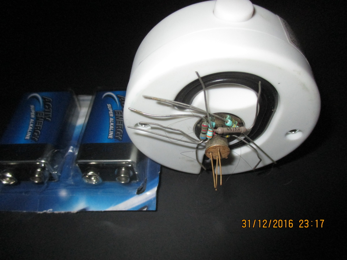

Paul B. schrieb: > Eben gerade ausprobiert: SF126, SF128 und sogar > GC116 und MP21 haben magnetische "Beine". Nicht nur die, siehe Anhang! Jahrzehnte alt, das Zeuch. Bei Zener-Dioden das gleiche.

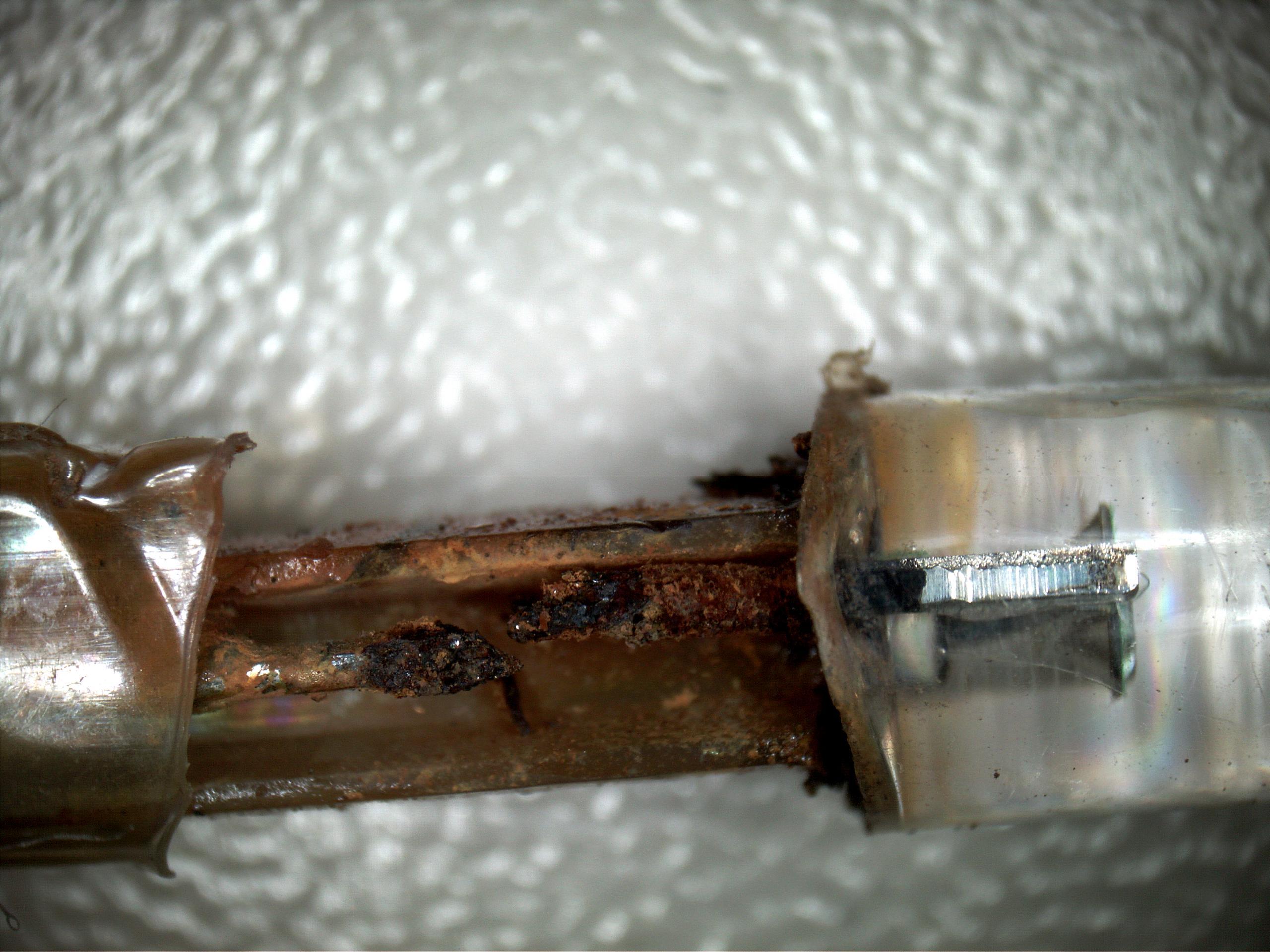

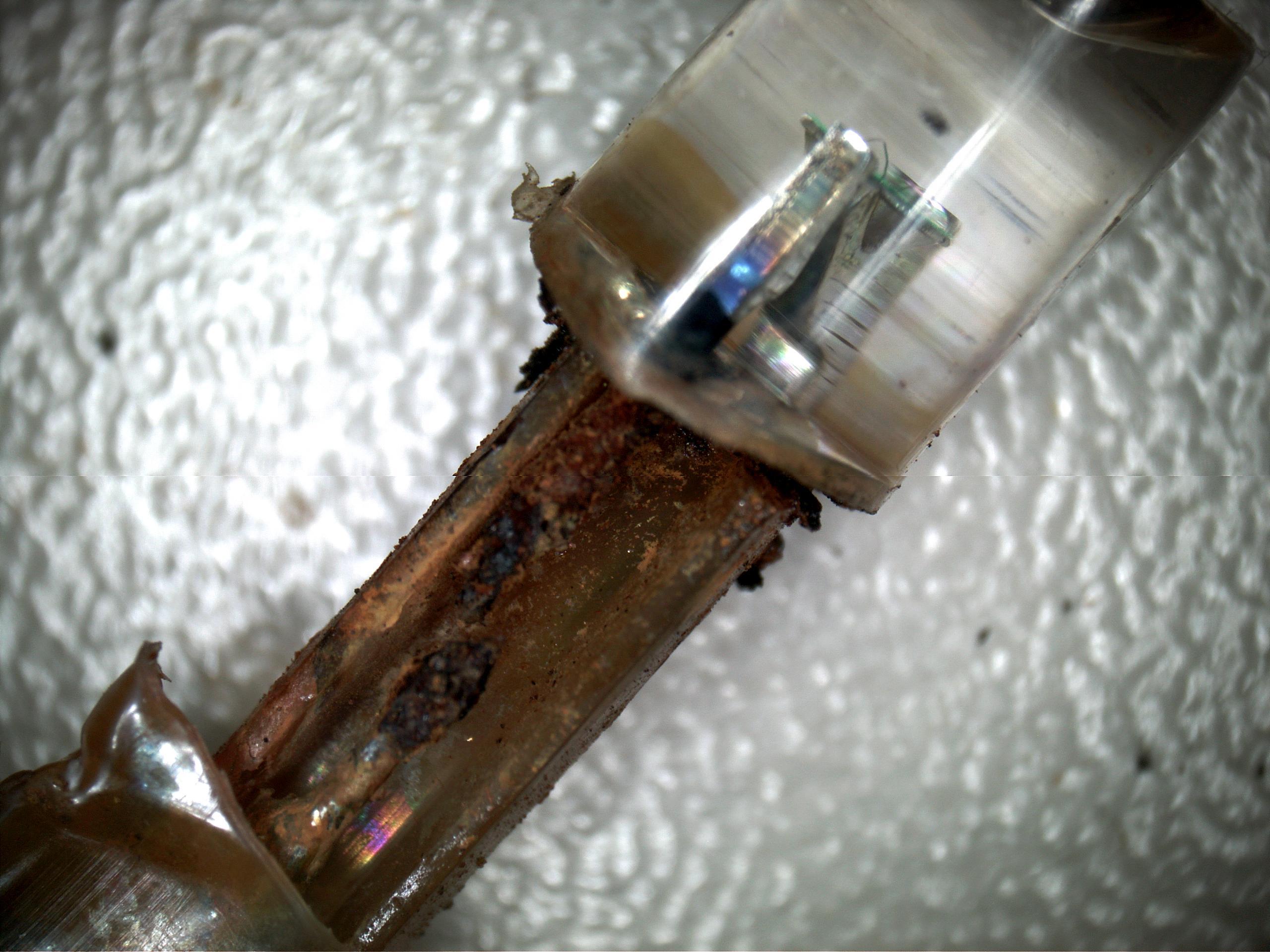

Bei meiner Solarlichterkette leuchteten einige LED nicht mehr. Nachdem ich den Schrumpschlauch entfernt hatte, sah ich auch warum diese nicht mehr leuchteten. Abgerostete Anschlüsse. Das ist der Nachteil von Eisendrähten.
Kurt A. schrieb: > Bei meiner Solarlichterkette leuchteten einige LED nicht mehr. Nachdem > ich den Schrumpschlauch entfernt hatte, sah ich auch warum diese nicht > mehr leuchteten. > Abgerostete Anschlüsse. Das ist der Nachteil von Eisendrähten. Nö, das ist der Nachteil einer mangelhaften (billigsten) Isolierung/Abdichtung. Sei zufrieden, dass es nur Rost ist und nicht die Füße beim abnehmen kribbeln. Old-Papa

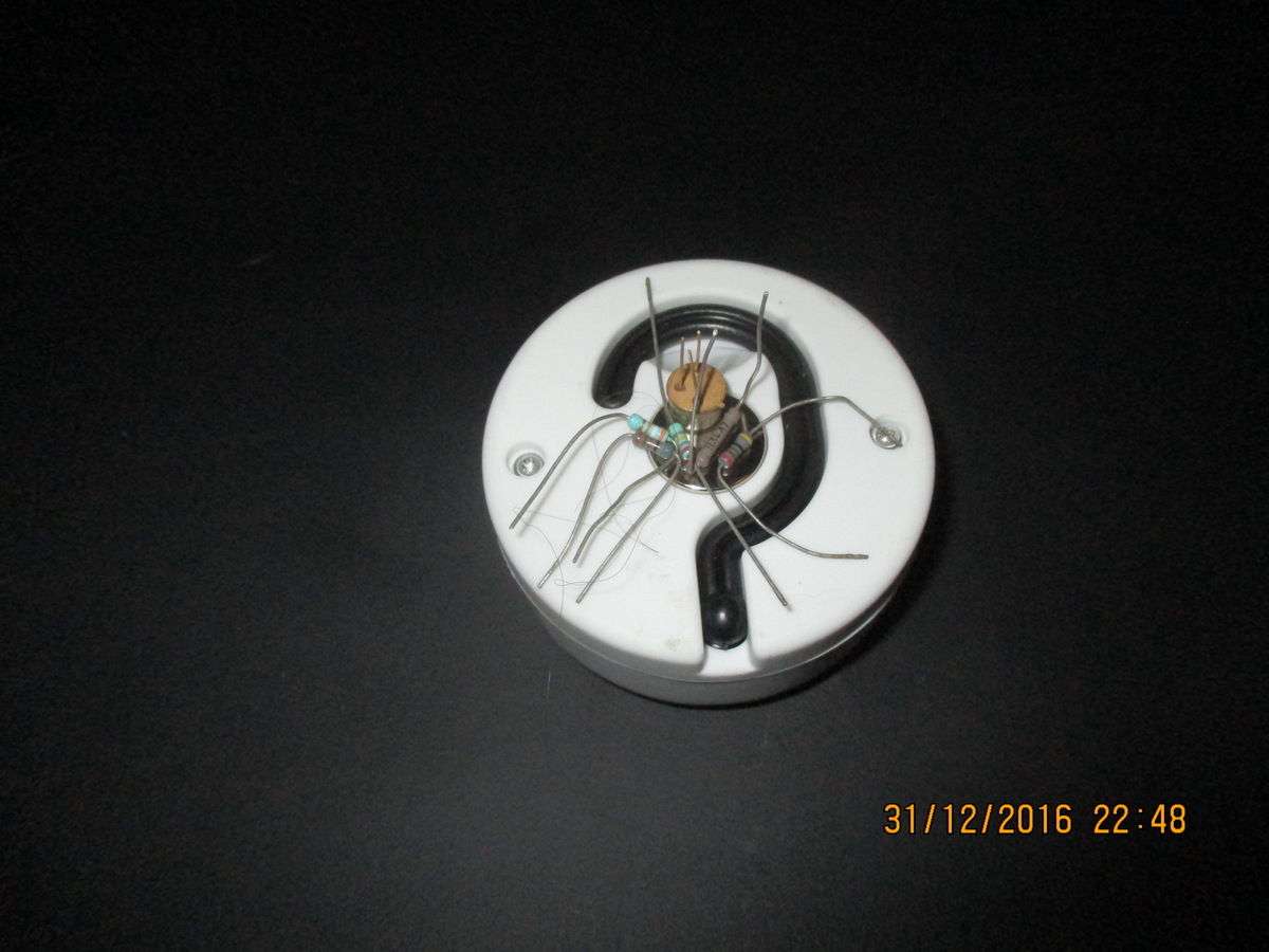

Hier mal ein Bild mit einem Magneten und Bauteilen aus den 80ern...
Mani W. schrieb: > Hier mal ein Bild mit einem Magneten und Bauteilen aus den 80ern... Eine Kartoffel darauf zu legen ergibt die selbe Aussage über deren eventuellen Eisengehalt... Und ja: das ist als Scherz gemeint! :D Guten Rutsch!
e-doc: Das kann auch z.B. Nickel oder anderes ferromagnetisches Zeug im Bauteil selbst sein. Man sieht ja schon, dass die Drähte selbst gar nicht angezogen werden. Ausserdem sind die Drähte relativ dick. Bei den China-Widerständen sind die Eisendrähte viel dünner. Ich habe zum Test mal einen Widerstand in Salzlake gelegt: die Drähte sind jetzt komplett verrostet! Besonders bei den ICs/Transistoren wird das allein schon durch die Luftfeuchtigkeit zum vorzeitigen Ausfall führen, da der Rost das Gehäuse zerstören wird und der Die dann der Luft ausgesetzt ist.
Marko schrieb: > Man sieht ja schon, dass die Drähte selbst gar > nicht angezogen werden. Und wo sieht man das?
Mani W. schrieb: > Marko schrieb: >> Man sieht ja schon, dass die Drähte selbst gar >> nicht angezogen werden. > > Und wo sieht man das? Daran, dass die Widerstandskörper am Magnet hängen und nicht die Drähte ...
Mani W. schrieb: > Du hast recht, es sind nicht die Anschlußdrähte... ... sondern die Kappen, mit denen die Widerstandsschicht auf dem Keramikkörper kontaktiert wird. Die Drähte aus verzinntem Kupfer sind angeschweißt. Bei manchen glasierten Drahtwiderständen sind die Anschlussdrähte aber tatsächlich aus Eisen.

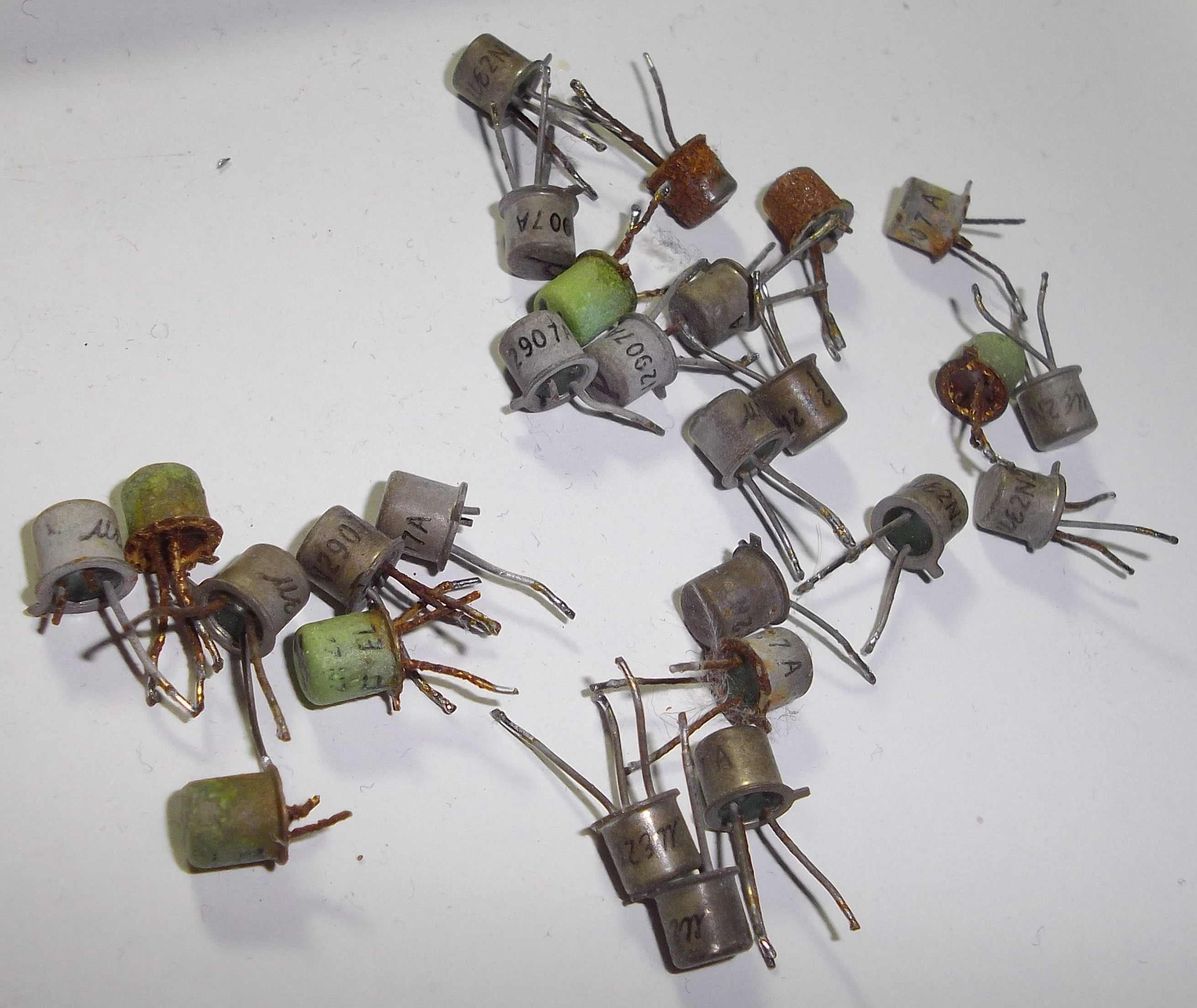

So sahen diese armen Transistoren aus. Wohlgemerkt: Die Beinchen habe ich nicht abgeschnitten, sondern sie sind einfach abgefault und spätestens beim Auslöten des verbliebenen Drahtes durchgebrochen. Manchmal genügte aber auch "scharfes Hinsehen", daß der Transistor abfiel. Bei manchen der so beschädigten Drähte (auch an Transistorböden) konnte man noch Reste der Vergoldung erkennen, aber meist ist sie in den Korrosionsprodukten untergegangen. Die Grünfärbung ist evtl. das Resultat einer Vernickelung, aber ich habe das nicht näher untersucht. Elektrochemische Korrosion durch Lokalementbildung ist ja ein alter Hut. Damit muß man rechnen, wenn ein edles Metall (Gold) und ein unedles Metall (Eisen) elektrisch leitend miteinander verbunden sind, und Feuchtigkeit im Spiel ist. https://de.wikipedia.org/wiki/Lokalelement Die Atmosphäre dort enthielt manchmal geringe Mengen HCl und HNO3, also schon recht garstige Substanzen, und wenn die Korrosion erst einmal begonnen hat, besorgen sich die hygroskopischen Chloride und Nitrate des Eisens sich die für die Bildung des Elektrolyten nötige Feuchtigkeit aus der Luft.
