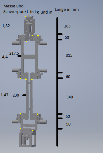

Hallo, Ich baue zur Zeit einen Roboterarm mit Servomotoren. Leider sind diese schwächer als im Datenblatt angegeben und es wird daher vom Gewicht des Arms relativ eng. Als Lösungs würde ich gerne die Motoren durch Federn unterstützen, die ich immer von einem Gelenk zum nächsten ziehe. Da ich mich damit allerdings nicht wirklich auskenne und im Internet so auf die schnelle nichts gefunden habe wollte ich mich damit nochmal in einem Forum melden. Der Arm hat 5 Gelenke (3 Kippgelenke) und ist insgesamt ca 1 m lang. Was für Kennzahlen sind wichtig für die Stärke der Federn? (kenne nur die Formel F=-D*s aus der Schule). Kann gerne auch noch nähere Sachen schreiben zu dem Arm. Fragt einfach nach den Sachen die man wissen müsste
Leistungsdaten der Motoren, Getriebeuntersetzung, Stromaufnahme, Spannung etc. Hebellänge der Armteile - vom Gelenk gemessen (evtl.Zeichnung) Gewicht der Armteile Information über die Gelenklagerungen, Position der Antriebsmotoren ... Wenigstens Photos wären zu Anfang mal ganz brauchbar Wie wäre es evtl. mit Ausgleichsgewichten statt Federn?

Ich habe jetzt das Ganze in Paint gemacht. Könnte man bestimmt sauber im Inventor machen, aber mit dem haben wir nur mal ganz kurz in der Schule gearbeitet und dementsprechend kenne ich mich darin nur mäßig aus. Werde den Vorschlag mit dem neuen Thread aufgreifen, aber werde die Zeichnung hier schonmal reinstellen, ob das so überhaupt das ist was du meintest, bzw ob noch Daten fehlen. Bei dem vordersten Gelenk bin ich mir bezüglich des Schwerpunkts nicht sicher, da er da ja nach vorne verschoben ist und nicht in der Mitte liegt. Wie bestimme ich den am einfachsten? Mir fällt gerade als weiterer Vorteil der Gewichte auch auf, dass ich so den Arm in beide Richtungen kippen kann und nicht nur nach vorne. Und noch kurz das Ziel des Baus: Der Arm wird auf einem ELektromobil befestigt und das Ganze dann mit einem Controller gesteuert. Dadurch soll der Arm Menschen unterstützen die auf ein Elektromobil angewiesen sind, da man leichter Gegenstände aufheben, oder aus Regalen ... nehmen kann Btw dass es bei 90% so läuft sollte doch eher nicht beruhigend sein ;) Ziel sollte es ja sein, dass es nicht so läuft, denn so verschwendet ihr ja eure Zeit und ich habe am Ende nicht mal wirklich mehr Ahnung.

Ich habe mir mal zu den Gewichten ein paar Gedanken gemacht und kam hierbei auf ein Problem beim untersten Gelenk. Dieses benötigt logischerweise das größte Ausgleichsgewicht. Da das Gelenk jedoch sehr weit unten sitzt (siehe Zeichnung) also nur 9cm über dem Servohorn, ist der Hebelarm für das Gewciht sehr beschränkt. Wenn ich beispielsweise ein Gewicht aus Stahl unten befestige, wird diese kaum ein Gewicht von 10kg überschreiten (da nur 6cm Breite möglich ist, und wenn man die Länge des Gewichts zu groß wählt lässt sich der Arm nur in einem sehr kleinen Radius bewegen. Ist das Gewicht jedoch 10kg und der Hebelarm im Durchschnitt maximal ca 5cm, dann wäre das Drehmoment nie über 1Nm. meine einzige Idee wäre, dass der untere Teil des Arms nur nach vorne kippen kann, denn dann könnte man das Gewicht sehr breit machen. Der Hebelarm ist allerdings dennoch extrem gering. Die Belastung für das Lager sollte allerdings kein Problem darstellen, da dieses bei einer solchen Axialbelastung statisch 6,6kN und dynamisch 11,9 kN aufnehmen kann, wären ja dann über 600kg. Ich habe das mal durchgerechnet für den Fall, als Unterstützung für die Motoren, (habe bei den Motoren mit ca der Hälfte der Kraft gerechnet) Am ersten Gelenk liegen ca 8,9 Nm an (für Greifer und Gewicht vorne habe ich noch 3kg eingerechnet). Die beiden Servos dort sollen laut Datenblatt jeweils 11Nm haben, also schaffen die das auch mit einer geringeren Kraft noch gut. Am zweiten Gelenk liegen dann 32,8 Nm an. Die Servos sollen laut Datenblatt jeweils 26Nm haben, haben aber ja nur ca 12Nm, also müssen ca 8,8Nm abgenommen werden. Am dritten Gelenk liegen dann 69Nm an. Da muss ich auf jeden Fall die Servos noch testen, denn so bräuchte ich wenn ich mit der Hälfte der Kraft rechne knapp 33 Nm durch die Gewichte. Bei einem Hebelarm von ca 5cm wären das allerdings ganze 66kg. Ich hoffe natürlich, dass die Servomotoren schonmal etwas stärker sind. Als einzige Lösung die mir einfällt ist, den Hebelarm zu vergrößern indem ich da die Profile verlängere (also nochmal Stangen darunter baue). Wobei ich den Hebelarm so auch sicher nicht über 10cm lang machen kann. Habt ihr Ideen wie man das lösen kann?
Bearbeitet durch User
wobei da noch nicht das Gegengewicht des 2. Gelenks eingerechnet ist
Langsam Max! hier versteht kein Mensch mehr, was du überhaupt rechnest. 10 Kg Gegengewicht geht gar nicht. Autobatterien - no go!!! Erkärung folgt. Schon mal überlegt, die Bleiakkus als Gegengewicht zu nehmen? Ist zwar auch Pfusch, aber besser als Stahlklötze gegen Designfehler. Das Gesamtgewicht wird irgendwann sehr wichtig. So ein Rollstuhl hat nur 130 bis 150 kg Zuladung. Wenn du da neben zwei Autobatterieen und 50 kg Gegengewicht noch einen fetten Behinderten unterbringen willst, brauchst du einen Anhänger. Prügele mich aber gerade noch mit einem Wärmeübergang. Hoffe aber, daß es dieses mal funktioniert. Dann bin ich gleich zurück... Vielleicht googlest du inzwischen mal "technische Zeichnung" und schaust dir ein paar Bilder an...nur so als Hinweis...

Ich habe heute morgen von Schunk die Zusage erhalten, dass ich von ihnen einen Zwei Backen Greifer zur Verfügung gestellt bekomme. Auf Grundlage dieses Gewichts habe ich nochmal die Drehmomente durchgerechnet, da der Greifer weniger wiegt, als erwartet. Hierbei kam ich zu dem Ergebnis, dass die ersten beiden Gelenke kein Problem darstellen, auch wenn die Servos nur 50% der Kraft besitzen. Das Drehmoment am 3. Gelenk beträgt 52,4 Nm während hier die Servos laut Datenblatt 70,6Nm besitzen sollen. Bevor ihr mir hier jedoch helfen könnt werde ich erst prüfen müssen wie viel Kraft die Servos wirklich besitzen, denn sonst ist das nur eine Zeitverschwendung. Allerdings würde mich interessieren was du bei den Autobatterien meinst ASinus. Also ich weiß, dass die nicht zyklenfest sind, sich bei einer hohen Stromstärke nicht vollständig entladen lassen (scheint nur leer) und die Spannung nicht konstant ist. Unter Umständen werde ich auf zyklenfeste Batterien umsteigen, da diese zumindest langlebiger sind. Die anderen beiden Punkte werden hierdurch jedoch nicht verbessert.
