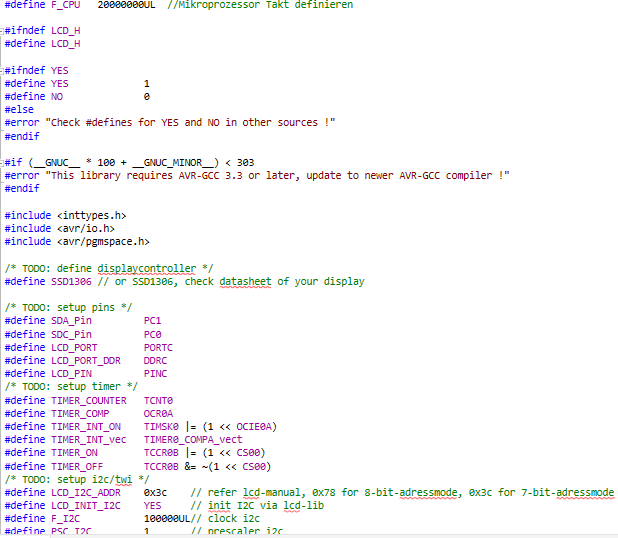

So sieht die i2c.h aus:
/* TODO: setup i2c/twi */
#define F_I2C      100000UL// clock i2c
#define PSC_I2C      1    // prescaler i2c
#define SET_TWBR    (F_CPU/F_I2C-16UL)/(PSC_I2C*2UL)
Im Anhang hab ich die ohne deiner i2c.h probiert, dafür dann mit Wire.h
von Arduino. Allerdings sind da noch punkte rechts neben dem Text.
Fuses sollten ja passen, 16 Mhz Quarz.

extern "C" {
#include "i2c.h"
Ich denke mal irgendwie so wirds eingebunden.
Gibts aber immer noch Fehlermeldungen mit den ich nix anfangen kann.

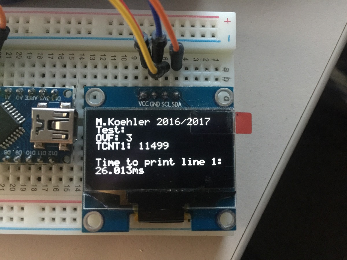

Bei mir ist GND links (aussen), bei deinem ist VCC aussen.
Ist also schon mal ein anderes Display.
Ist mir nur aufgefallen, vielleicht hats ja nichts zu bedeuten.
Alle anderen Libs funktionieren, hab einige getestet
https://forum.arduino.cc/index.php?topic=529600.msg3610291#msg3610291
von M. K. (sylaina)
Das Bild ist von einem SH1106 (1.3"), bei meinem SSD1306 (0.96") ist
auch GND außen ;)

Leider funktioniert bei mir gar nichts.
Ich verwende ein 128x32 OLED mit SSD1306. Dieses steuere ich mit einem
ATmega 644p mit 20MHz an.
Ich habe deinen Code von GitHub heruntergeladen und die nötigen
Anpassungen vorgenommen(angehängt) und eine Codezeile hinzugefügt:
#if defined(__AVR_ATmega328P__) || defined(__AVR_ATmega168P__) || defined(__AVR_ATmega88P__) || defined(__AVR_ATmega48P__) || defined(__AVR_ATmega1284P__) || defined(__AVR_ATmega644P__)
Es zeigt mir nichts am OLED an. Ich nehme an ich habe die Hardware
richtig verdrahtet.
SDL von Atmega->SCK des OLED mit 4.7kOhm Pull-Up
SDA von Atmega->SDA des OLED mit 4.7kOhm Pull-Up
VCC->5V
Kannst du mit weiterhlefen?
EDIT: habe ausversehen zweimal das gleiche Bild angehängt
Mit freundlichen Grüssen
Fabian

Ich hab mir den Code angeschaut und das sieht alles soweit OK aus.
Es fällt zunächst mal auf, dass du noch eine ältere Version der Lib
benutzt. Dennoch sollte auch diese laufen.
Die Adresse des Displays ist im 7-Bit-Mode angegeben, hast du auch mal
versucht die Adresse im 8-Bit-Mode anzugeben (also statt 0x3c 0x78
angeben? Und ist die Adresse auch sicher die richtige?
Und zu guter letzt: Läuft dein uC auch wirklich mit 20 MHz? Fuses alle
richtig gesetzt? In meiner Anfangszeit hab ich z.B. gerne vergessen die
DIV8-Fuse auszumachen => Hello World der uCs mal programmieren und
Zeiten kontrollieren

von Fabian G. (fabian_g)
So habe nun die Fehler gefunden.
Einerseits musste ich die com Ports anpassen und die Adresse, wie du
geschrieben hast, im 8-Bit modus angeben.

Ach das meinst du, da hab ich meinen Code von damals genommen:
#include "main.h"
#include <stdlib.h>
#include <avr/io.h>
#include <avr/interrupt.h>
#include "i2c_master.h"
#include "lcd.h"
volatile uint16_t overflows=0;
int main(void)
    i2c_init();
    lcd_init(OLED_DISPLAYON);
    lcd_clrscr();
    sei();
    TCCR1B |= (1 << CS00);
22
    lcd_puts("M. Koehler 2016/2017");
23
    TCCR1B &= ~(1 << CS00);
24
25
26
    char time[6];
27
28
    dtostrf((overflows*65536.0+TCNT1)/F_CPU*1e3,
29
            6,
30
            3,
31
            time);
32
    lcd_gotoxy(0,6);
33
    lcd_puts("Time to print Line 1:");
34
    lcd_gotoxy(0,7);
35
    lcd_puts(time);
36
    lcd_puts("ms");
37
38
    lcd_display();
39
    for(;;){
40
        /* insert your main loop code here */
41
42
    return 0;   /* never reached */
43
44
ISR(TIMER1_OVF_vect){
45
    overflows++;
46
Und wie gesagt, bei meinem Code bekomme ich knapp 5ms angezeigt, bei
deinem knapp 10ms.

Im TEXTMODE belegt deine Library mit der nachfolgenden Main 5118 Bytes
im Flash und es dauert 4.903ms bis die Zeile auf dem Display steht (kein
Overflow vom Timer und der Count steht bei 39227).
Meine Library belegt 4936 Bytes und sie braucht grade mal 4.399ms bis
der Text im Display steht (kein Overflow vom Timer und der Count steht
bei 35195)
Im GRAPHICMODE belegt deine Library mit der nachfolgenden Main 6426
Bytes im Flash und es dauert 28.177ms bis die Zeile auf dem Display
steht (3 Overflows vom Timer und der Count steht bei 28810).
Meine Library belegt 6138 Bytes und sie braucht grade mal 27.766ms bis
der Text im Display steht (3 Overflows vom Timer und der Count steht bei
25517).
Mit deiner Library braucht der Atmega 1. länger bis die Anzeige da ist
und 2. belegt sie mehr Flash-Speicher

EDIT2: Ich hab natürlich die Library von Harry auf 8-Zeilen-Modus
gesetzt und den I2C-Bus auf 400 kHz eingestellt (I2C_HIGHSPEED definiert
in der i2c_master.h).

von M. K. (sylaina)
Harry L. schrieb:
> Das ganze inkl. main, startup und deinem Timer-Zeugs (für die Messung
> selbst) als Summe ist völlig nichts-sagend.
Sorry, aber das zeigt eindeutig, dass du anscheinend absolut keine
Ahnung hast, wie man Zeiten mit einem AVR misst.
Harry L. schrieb:
> Wenn du unbedingt vergleichen willst, dann bitte auch mit belastbaren
> Zahlen.
Ich habe meinen Test-Code gepostet, auf Github gib es die entsprechende
Library zum herunter laden und das kann so nun jeder selber gegenprüfen.
Damit ich meine Library (i2c + lcd) mit deiner (ebenfalls i2c + lcd)
Vergleichen kann habe ich den selben Testcode verwendet, der Controller
war/ist exakt gleich eingestellt und dabei habe ich obige Werte schlicht
mit gemessen. Ich habe sogar zuvor mittels Portpin auch noch einen Puls
erzeugt (Pin setzen vor dem Beschreiben und löschen nach dem
Beschreiben) um sicher sein zu können, dass ich diesmal auch richtig
messe und der Puls hatte stets auch die Zeit, die ich gemessen habe.
Mein Test ist damit mehr als nur belastbar, er ist verifizierbar.

von M. K. (sylaina)
Harry L. schrieb:
> Und was hat das mit Zeiten zu tun?
> Dabei ging es um Code/RAM-Grösse.
1. Wenn du nicht weißt wie man mit einem Timer auf dem AVR Zeiten misst
halte ich es für sehr anmaßend, dass du die Ergebnisse anzweifelst
2. Es ging nicht nur um die Code-Größe sondern auch um die Zeiten. Um
die RAM-Größe ging es bisher noch gar nicht.
Harry L. schrieb:
> Du wirfst wahllos Performace und Grösse durcheinander.
> Zur Laufzeit-Ermittlung: s.o.
> belastbar und valide ist anders.
Wo? Wo würfel ich das durcheinander? Nur weil dir das nicht passt? Dein
Code kann gar nicht schneller sein als meiner. Und zwar ganz einfach
weil ich ein Zeichen so übermittele
i2c_start(LCD_ADRESSE);
i2c_byte(LCD_DATA_PREFIX);
for(uint8_t i; i<CHAR_FONT_SIZE;i++){
  i2c_byte(CHAR[pos_in_FONT][i]);
und du machst das so
  lcd_data(CHAR[pos_in_FONT][i]);
mit
void lcd_data(uint8_t data){
i2c_byte(data);
Ich habs vereinfacht nur um was zu verdeutlichen: Ich sende die
LCD-Adresse mit jedem Zeichen, die bei dir und mir aus 8 Bytes bestehen,
lediglich ein mal.
Das Gleiche gilt für das Kommando, dass dem LCD nun Daten übermittelt
werden.
Du sendest aber mit jedem Byte eines Zeichens die LCD-Adresse und das
Kommando für Daten. Damit musst du 7*2 Bytes = 14 Bytes mehr als ich dem
Display schicken mit jedem Zeichen, dass du darstellen willst.
Und wenn wir beide das Display mit gleicher Geschwindigkeit betreiben
musst du länger brauchen da du viel mehr Daten ans Display übermittelst
als ich.
Übrigens: Du hast immer noch nicht erklärt was du überhaupt an der
lcd_putc-Funktion warten willst.
Harry L. schrieb:
> Tip: die tatsächliche Code-Grösse eines Object-File ermittelt man mit
> "size"
Beim avr-gcc Toolchain heist es avr-size. Und was meinst du wie ich die
Größe ermittelt hatte? Kannst du in meinem Github nachlesen ;)

von M. K. (sylaina)
Harry L. schrieb:
> Ich bin raus aus dieser Diskussion.
> Hab keine lust mehr, gegen Wände zu reden.
> Du mußt noch viel lernen!
Das Problem ist ja nur, dass du gegen die Wand redest, die du selbst
erbaut hast.
Ich gehe ja auf deine Vorschläge ein, so habe ich ja z.B. die
lcd_putc()-Funktion umgebaut. Da war deine Kritik auch völlig
berechtigt.
Dann habe ich, weil ich eben der Meinung war, dass dein Code länger
brauchen müsste als meiner (das hatte ich ja an deiner Library
kritisiert), einen Performance-Test durchgeführt.
Es stellte sich stets heraus, dass meine Vermutung zu traf.
Das hast du nicht geglaubt: Post #5552007
Ich habe dann meinen Code mit dem ich das getestet hatte, gepostet: Post
#5552108
Hier hast du z.b. bemängelt, dass ich mit float gerechnet habe, wie ich
die Zeit bestimmt habe, war die trotz Code und Angabe, wie der
Mikrocontroller eingestellt ist, überhaupt nicht klar.
Wirklich gegengemessen hast du zu diesem Zeitpunkt nicht.
Ich habe zwischenzeitlich aufgrund deiner berechtigten Kritik am Umgang
mit Sonderzeichen in der putc-Funktion meine Library umgebaut.
Auch hier führte ich den obigen Performance-Test durch und kam auf eine
neue, noch schnellere, Zeit.
Auch das hast du bemängelt: Post #5557315
Du hattest es als unglaubwürdig bezeichnet, darauf hin hab ich meine
Code nochmal überprüft und festgestellt, dass der Mikrocontroller falsch
eingestellt war: Post #5557816
Auch dafür danke ich dir denn du hast mir so einen Fehler gezeigt.
Hier habe ich dann den Mikrocontroller richtig eingestellt und deine und
meine Library miteinander verglichen. Das Ergebnis davon war, dass meine
Library immer noch kleiner und auch schneller ist als deine Library.
Und an diesem Punkt hast du meine Testmethode als nicht geeignet
bezeichnet du hattest ja zwischenzeitlich einen eigenen Test ins Feld
geführt.
Mein Test soll ja nicht valide und belastbar sein. Und das obwohl der
Code zum Test oben für jeden, sogar für Gäste, zugänglich und nachlesbar
ist. Ich weis hier ehrlich nicht wie man mehr valide sein will, sein
kann, wenn man schon alles für jederman sichtbar veröffentlicht hat.
Mehr valide&belastbar geht dabei gar nicht.
Nachfragen, was du z.B. an der putc() warten willst oder warum das
Handhaben von Sonderzeichen schlecht sein soll hast du bisher nicht
beantwortet.
Ich bin jetzt aber dennoch darauf eingegangen und habe meine Library nun
noch einmal umstrukturiert.
- Es gibt jetzt keine gleichnamigen Funktionen mehr, die sich bzgl.
Textmode und Graphicmode nur minimal unterscheiden. Die Unterscheidung,
ob das Display im Graphicmode oder Textmode ist, ist nun direkt in den
Funktionen untergebracht (das gilt auch für die lcd_gotoxy() und
lcd_clrscr()).
- Sonderzeichen werden nun durch ein zweidimensionales Array zugeordnet
wo sie im Font-Satz stehen, die lcd_putc()-Funktion durchsucht dieses
Array.
Die Performance meiner Library hat sich dadurch im Graphicmode noch
einmal minimal gesteigert (knapp eine Millisekunde), beim Textmode ist
die Performance gleich geblieben.
Die Code-Größe hat sich nicht nennenswert verändert.
Unterm Strich: Meine Library ist immer noch schneller als deine Variante
und benötigt weniger Flash/RAM. Um es mal in deiner Darstellung zu
visualisieren (meine war ja anscheinend nicht ausreichend):
Speicherbedarf
Modul       | Code (Flash) | Stat. RAM
I2C-Core    | 120 Byte     |    0
Oled (TXT)  | 1569 Byte    |    2 Byte
Oled (GFX)  | 2789 Byte    | 1026 Byte

Ich bräuchte allerdings einmal Hilfe, da ich die Lib nicht lauffähig
bekomme.
Als Display benutze ich das 0,96" Display von 42project (mit SSD1306
Treiber), als uC den ATMega164PA.
Mit einem Arduino Uno und der U8glib funktioniert es problemlos,
allerdings ist mit diese Lib zu groß und unübersichtlich für persönliche
Erweiterungen.
SDA und SCL sind direkt an dem uC angeschlossen, da das Display soweit
ich weiß über interne Pull-Ups verfügt.
Zum Test habe ich dein Beispiel aus der Lib (Git) genommen, das dort in
der Main hinterlegt ist.
Muss ich selbst an dem uC noch Einstellungen vornehmen, die dort nicht
vermerkt sind?
Den mit diesem simplen Code bleibt das Display leider schwarz.
Danke für deine Hilfe.
von OLEDer (Gast)
Treiber habe ich in der "lcd.h" auf SSD1306 geändert und von "Graphic"
in "textmode" gewechselt.
Hab grade noch mal mit meinem ATMega328P probiert, auch hier
funktioniert es nicht.
Mit meinem Messgerät messe ich auf der "SCL" Leitung einen Takt von
50kHz, in der "lcd.h" sind 100.000 eingetragen. Ist dem so richtig?

Ja, in der lcd.h musst du z.B. einstellen, dass es ein SSD1306-Display
ist, das Github ist auf SH1106 eingestellt.
Die Adresse musst du auch korrekt einstellen. Auf den Displays, so meine
Erfahrung, ist meist die Adresse im 8-Bit-Format angegeben. Daher ist da
in meiner Lib diese merkwürdige Shift-Option. Willst du die Adresse
direkt im 7-bit-Format angeben (statt z.B. 0x78 gleich 0x3c angeben)
dann darfst du natürlich nicht shiften.
Hatte ich oben noch beigefügt, Treiber ist entsprechend eingestellt. Die
F_CPU muss ich auch noch manuell einfügen, ist das richtig? Das habe ich
auch bereits gemacht.
Das hatte ich auch noch nicht so ganz verstanden. Die Adresse meines
Displays (I2C-Scanner) ist 0x3C, ich habe jetzt vermutet das es sich um
die Adresse handelt, die Bereits in der lcd.h angegeben ist, jedoch in
einem anderen Format. Diese habe ich soweit nicht verändert.
Allerdings steht in der "lcd.h" 0x7A nicht 0x78, kann das der Fehler
sein?
Gleich mal ausprobieren.
von OLEDer (Gast)
> sein?
Auch mit 0x78 bleibt es dunkel.

von M. K. (sylaina)
Ich schau mal was du so geschrieben hattest, hab mir nicht alles genau
durchgelesen.
Öhm...das ist nicht richtig, wenn du 100 kHz einstellst soll es auch mit
100 kHz laufen. Entweder stimmt das F_CPU nicht oder was anderes. Was
direkt aber auffällt: Die I2C-Settings werden in der i2c.h eingestellt,
nicht in der lcd.h.
Bevor wir weiter lang rumraten: Zippe doch mal dein Projekt und lade es
hier hoch, dann könnten wir es runter laden und mal schaun. Benutzt du
z.B. einen Arduino Nano/Uno mit der Arduino-IDE? Da sind besondere
Einstellungen dann noch nötig die im Github in der Readme ganz unten
beschrieben sind.

Wie gesagt nutze ich einen ATMega164PA, den Code erstelle ich in Atmel
Studio 7 und nutze einen ISP zum übertragen, da der chip45 Bootloader
nicht für den PA funktioniert.
von Dieter F. (Gast)
Setze den
mal auf 2.
So wird der Wert für TWBR zu groß - bzw. nach Zuweisung unpassend (das
sollte im Header mit einer Meldung bedacht werden ... - nur so, als
Anregung :-) )
von M. K. (sylaina)
Dann hätte er nicht weiter compilieren können, der gcc wäre mit Fehler
stehen geblieben. Kann man sich auch selbst ausrechnen: Bei 16 MHz und
100 kHz I2C Taktrate kommt da 72 bei raus. Das ist bei weitem nicht zu
groß für TWBR.
Ich glaube auch nicht, dass es am ISP liegt.
Ich hab mal rein geschaut, mit dem Atmel Studio kenn ich mich aber nicht
aus. Das nutze ich idR nur wenn ich einen Attiny4 oder ähnliches
(TPI-Schnittstelle) programmieren/flashen will.
1. Frage: Das Projekt kompiliert absolut ohne Fehlermeldung, ja? Ich
erhalte beim Build die Meldung "recipe for target "Display_test.elf"
failed.". Ich kann das aber auf die Schnelle nicht interpretieren, mir
scheint aber, dass er irgend etwas nicht findet. Beim zweiten
Build-Versuch wird dann fehlerfrei übersetzt. Es sollte aber auch schon
beim 1. Build funktionieren.
2. Hinweis: F_CPU kann man auch als Projektvariable anlegen, dann ist
sie jedem File bekannt. Ich mein das ging irgendwie über
Properties-Symbols. Google weis hier sicher mehr.

von OLEDer (Gast)
Beim ersten mal bekomme ich nur eine Warnung für die Umlaute.
"case lable value less than minimum value for type"
"multi-character character constant [-Wmultichar]"

Ich hab nochmal etwas rum probiert, jetzt funktioniert es.
Zum einen lag es wohl an der falschen Adresse in der "lcd.h", da dort
standardmäßig 0x7A steht und zum anderen das ich im Projekt selbst noch
328P stehen hatte, beim flaschen aber 164PA ausgewählt habe.
Vielen dank für eure Hilfe und ganz besondern nochmal an sylaina für die
tolle Lib, wirklich hervorragende Arbeit!!

Mein Beispielcode von oben.
Font von meiner Library, 'ä' gegen 0x84 ersetzt, die
Charset-Konfiguration aus dem Makefile entfernt.
Im main meines Beispielcodes folgende beide Zeilen direkt nach dem Code
zum print von Zeile 1 eingefügt:
lcd_gotoxy(0,1);
lcd_puts("Test: ä");
Ergebnis ist das angehangene Bild. Ich mag was mit dem Auge habe aber
ich sehe kein "ä", du etwa? Sowie ich aber den Charset wieder einfüge
gibts auch ein "ä".
Ich kann alternativ auch im Font 'ä' durch 0xe4 ersetzen, dann steht da
auch ein ä auf dem Display.
Das zeigt: Es kommt drauf an, welches Textencoding der Compiler benutzt
um ein 0x84 (oder 0xe4) als 'ä' zu erkennen.
