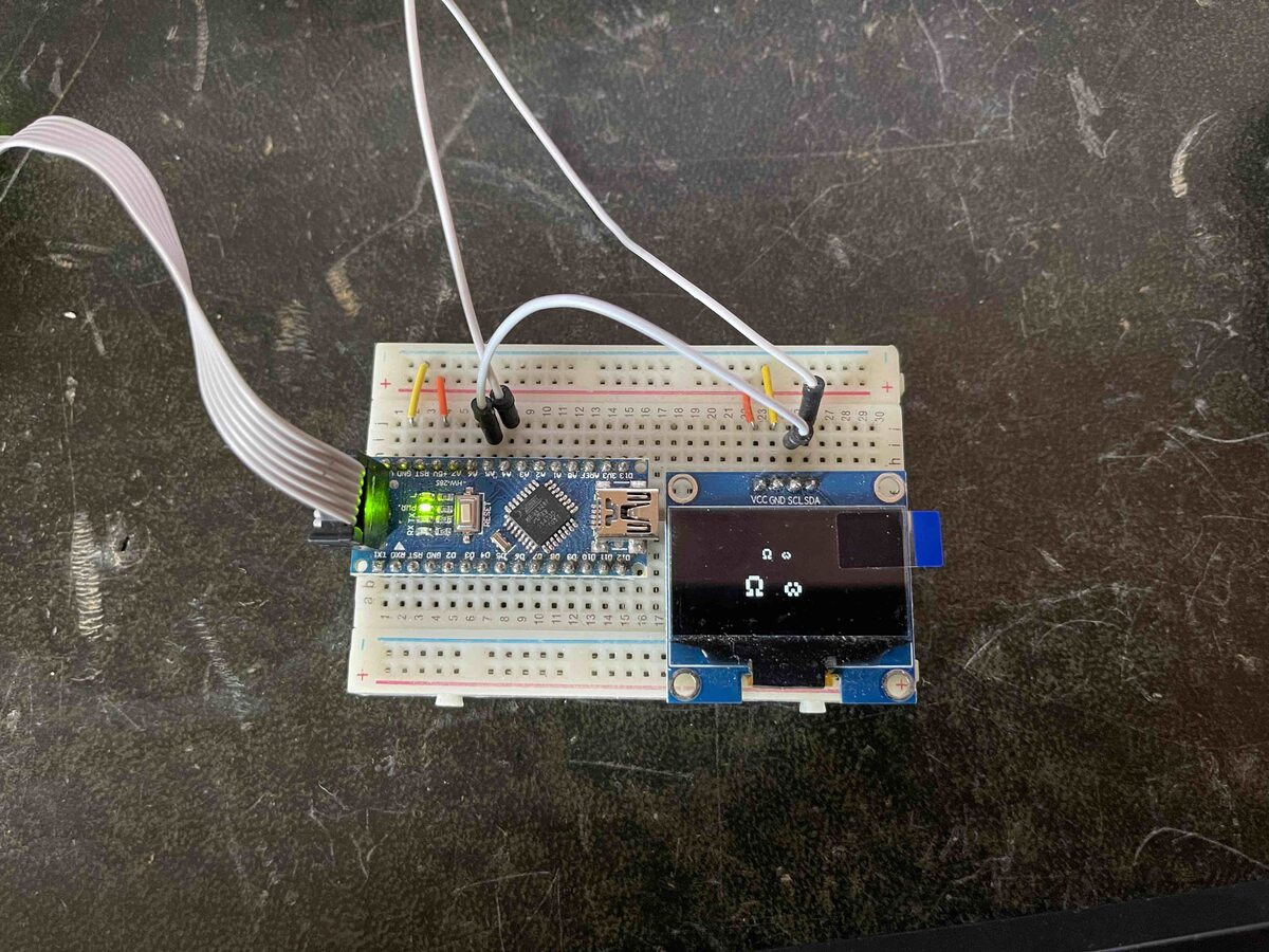

Was Costas schrieb: > Hat jemand eigentlich inzwischen mal ein zum restlichen Font > passendes > Omega-Zeichen designt und implementiert und würde es hier posten? Ich hab grad mal aus dem Stehgreif das Spezial-Char-Set erweitert um Ω und ω, meintest du das? Kannst du jetzt aus dem github herunterladen. Testen kann ich frühestens morgen.
So, konnte es mir jetzt auch noch mal anschauen und musste ein klein wenig nachbessern aber jetzt schauts gut aus (vgl. Anhang). Ich musste auch das Makefile anpassen da durch Ω und ω nun das charset UTF-8 nicht mehr funktioniert.
