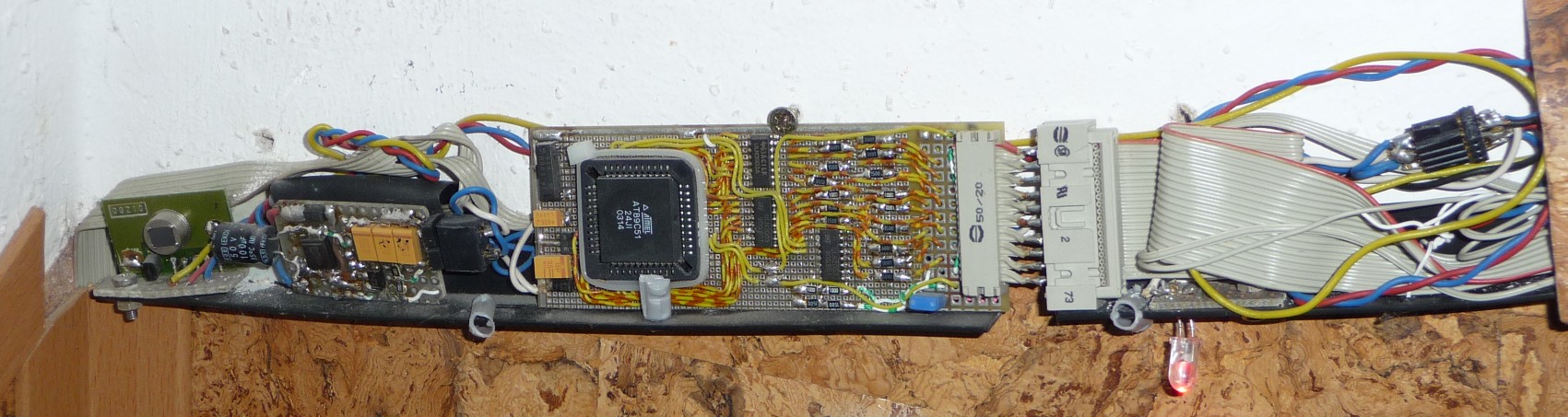

von U. M. (oeletronika)
> Fabian K. schrieb:
> Daher wollte ich wissen welche Bauteile
> (kondensatoren, Widerstände, Transistoren,etc.)  in welcher Menge man
> auf Vorrat kaufen sollte,damit nicht immer Versandkosten anfallen.
mein Tip: setze bei Widerständen und Kondensatoren gleich auf SMD-Teile.
Z.B. in der Bauform 1206 oder noch besser 0805 (nicht zu klein zum
basteln).
Letztere passen wunderbar zwischen die Lötaugen von Raster-LPL

Lochraster-LPL empfehle ich auch für Versuchsschaltungen und Prototypen,
damit kann man auch recht komplexe Schaltungern aufbauen.
(siehe Beispiel Anhang

von Alex W. (Gast)
U. M. schrieb:
> Hallo,
Was ist das bitte für eine Schaltung? Bewegungsmelder mit
Datenbusanbindung?
Sieht cool aus :-D
> Datenbusanbindung?
das ist ein Lichtleiste (Laulicht) an einer Treppe (funktioniert seit
über 10 Jahren).
Sind insgesamt 15 LED-Kanäle mit 45 Einzel-LED (rot, gelb und grün)
Oben habe ich eine Lichtschranke zum Auslösen, unten ein kleines
Bewegungsmeldemodul. Alles ist hinter einer Korkleiste so versteckt,
dass
man nix davon sieht, außer wenn die LED leuchten.
http://uwiatwerweisswas.schmusekaters.net/Uwi/ELEKTRONIK/LED_LAMPEN/TREPPE-LAUFLICHT/
Die Datei *.MOV muss man wohl runterladen um sie anzusehen, Lohnt aber
auch nicht, ist nicht viel zu sehen.

Und zum Thema basteln mit SMD-BE auf Lochraster ein besseres Beispiel:
http://uwiatwerweisswas.schmusekaters.net/Uwi/ELEKTRONIK/motorsteuer_kl.jpg
