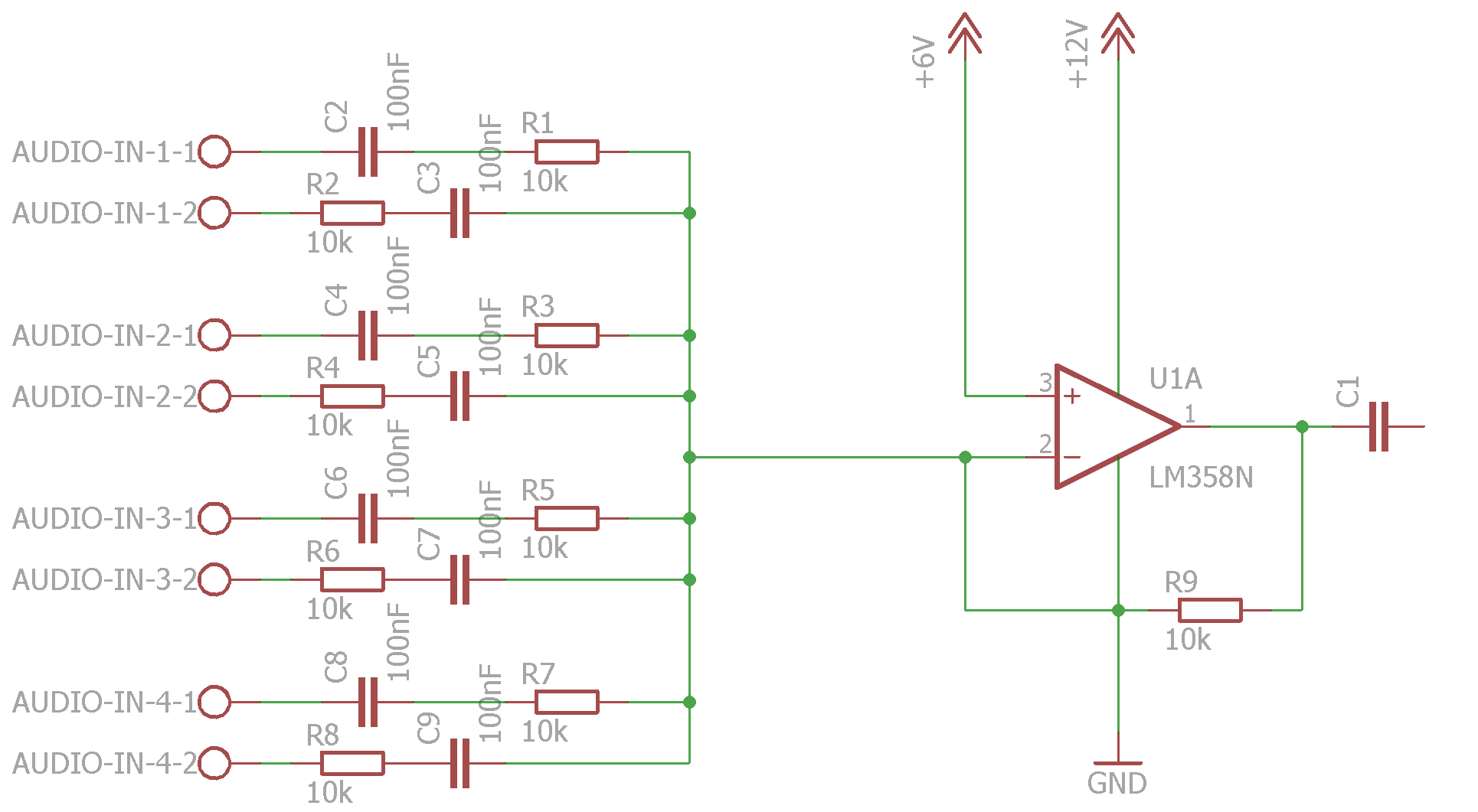

folgende Situation:
2 Audioquellen, ein Audioverstärker mit automatischer Einschaltung bei
einem (Audio)signal.
Das Problem:
die Auto-On Schaltung welche ich verwende ist folgende:
http://sound.whsites.net/project38.htm
Bei dieser Schaltung sind nur 2 Eingänge (1 Stereoeingang) zur
Signalerkennung vorgesehen, ich brauche 4 Eingänge (2 Stereoeingänge).
Am einfachsten wäre es in meiner Vorstellung, wenn ich an Eingang 1
einen Kanal der einen Quelle, und an Eingang 2 einen Kanal der andere
Quelle schalten würde. Ich fürchte allerdings, dass sich die Signal
stören können. Ist das berechtigt?
Wie wäre es wenn ich 3 oder mehr Quellen hätte, wie müsste dann die
Schaltung dann aussehen?
(Es geht nicht darum Audiosignale zu mischen um sie abzuhören. Es geht
lediglich darum die Auto-On Schaltung zu triggern.)
Falls ich mein Problem nicht ausreichend deutlich gemacht haben sollte,
werde ich versuchen es weiter zu konkretisieren.
Ich bedanke mich für's Zeit nehmen und freue mich auf Antworten.
Grüße,
Thun

Ich würde einfach die anderen Kanäle wie schon L und R über 10k
einspeisen, wenn ich dich richtig verstanden hab, willst du nur weitere
Eingangsquellen verodern.
Elliot hätte das nicht so gemacht, wenn das Übersprechen zwischen den
Kanälen zu gross wäre. Wenn deine Line Ausgänge auch nur einigermassen
niederohmig sind, gibt es in dieser Schaltung keine Probleme damit.
Wenn du Bedenken hast, kannst du die 10k Widerstände auch durch 47k-100k
ersetzen, die Schaltung nimmt das hin.
Wird es zu unempfindlich, kannst du R5 erhöhen. Auch ist es möglich,
noch mehr Kanäle durch einfaches hinzufügen von Widerständen
nachzurüsten.

Richtig, Summenmischer. Zwar kommen über 10k nur wenig zum (maximal 600
OHm) Ausgang der anderen Schaltung, aber wenig ist bei Audio immer noch
hörbar.
Schon die vorgestellte Schaltung verringert ein klein bischen die
Kanaltrnnung im Stereeosignal.
Besser ist ein Mischer, mit dem kann man auch alle Kanäle
zusammenmischen:
                         +12V
R1 --100nF--10k--+        |  LM358/NE5532
                 | +6V --|+\
L1 --100nF--10k--+       |  >-----+--C1--...
L2 --100nF--10k--+   |    |       |
                 |   +----(--10k--+
R2 --100nF--10k--+        |
                         GND

Ich werde dann mal testen mit 2 weiteren 10k Widerständen für ein
weiteres Stereosignal. Mal gucken ob's klappt. Danke Euch.
Evtl. werde ich bei der Gelegenheit sogar die 10k Eingangswiderstände
gegen 47k tauschen- meine Schaltung ist nämlich äußerst sensibel.

Um das Übersprechen klein zu halten, ist ein invertierender Summierer zu
verwenden, wie MaWin schon sagte.
Der nicht invertierende arbeitet nicht auf einen Massepunkt. Damit ist
eine Kopplung der beiden Quellen unvermeidbar, außer sie haben eine
Quellimpdeanz nahe Null.

Habe ich MaWins Schaltung richtig verstanden?

Er meint vermutlich, die Eingangsstufe (U1A) von Elliott mehrfach
aufzubauen, so daß jede den Komparator triggern kann.
Fast. Die Brücke vom invertierenden Eingang zu GND muss natürlich
verschwinden, d.h. der 10k geht vom Ausgang zum inv. Eingang ohne GND zu
berühren.

Nein, die Klammer links vom 10k Widerstand soll bedeuten, daß hier KEIN
Verbindungspunkt der Leitungen ist. Die Leitung vom OPV zu GND also
nicht mit dem 10k verbunden wird (und auch nicht mit dem invert.
Eingang).

Ich werde wahrscheinlich erst mal die Schaltung wie MaWin sie vorschlug
bauen, da ich nur einen LM358 hier habe. Danke übrigens für das
korrigieren.
Wenn mir jetzt aber jemand sagt, dass das mit Sicherheit den Klang bzw.
die Kanaltrennung im hörbaren Maße beeinträchtigt, werde ich einzelne
Eingangstufen aufbauen.
Tut es nicht. Wie o.a. ist mit niederohmigen Line Ausgängen schon in
Elliots Original kein nennenswertes Übersprechen zu erwarten.

Nochmal 'ne Frage:
mir ist heute erst eingefallen, dass die Schaltung nicht in dem Gehäuse
des Verstärkers sitzt, sondern in dem einem Anderem. Es braucht daher
eine eigene Spannungsversorgung.
Kann ich da auch nur die 12V nehmen und die 6V an Pin 3 des OP Amp gegen
GND tauschen? Oder brauche ich die 6V Schiene? Falls das geht, müsste
ich R9 gegen 20k tauschen?
Da ich nicht weiß, wie viel Strom der OP Amp braucht, ist der
Widerstandswert für die 6V für mich nicht zu ermitteln...
Ansonsten ist die Platine aber schon fertig.

Nach dem ich das Brett, dass ich vor'm Kopf hatte, entfernt habe, habe
ich eine weitere Platine gelötet. Diesmal mit Spannungsteiler...
Jetzt ist sie definitiv fertig und muss nur noch in's Gehäuse eingebaut
und verkabelt werden. Ich hoffe, dass dann alles klappt.

Thun schrieb:
> Außerdem messe ich am OUT des ICs knapp 12V - ist das so gewollt? Wenn
> ich die Schaltung im IC richtig verstehe, würde ich sagen ja.
Opamps im Linearbetrieb fühlen sich am wohlsten, wenn Ein- und Ausgänge
etwa in der Mitte zwischen ihrer Betriebsspannung liegen. Wenn du also
mit 22V speist, sind 10-12V genau richtig.
Allerdings muss das Relais dann für 22V ausgelegt sein. Das ist gar
nicht schlecht, denn ein 24V Relais wird bei 22V sicher anziehen und nur
etwa halb so viel Strom wie ein 12V Relais benötigen. Achte nur darauf,
das der Schalttransistor auch gut mit 24V klarkommt. Elliot schlägt ja
verschiedene Typen vor, es kommt darauf an, welchen du bei dir
verwendest.
