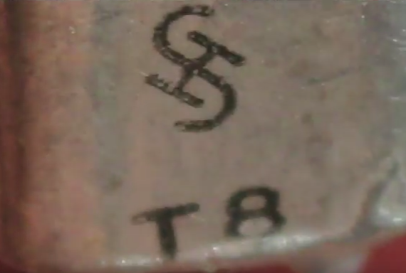

Ich weis das das Logo von Siemens ist, mehr aber auch nicht. Erzeugt aber irgendwie Spannung bei Lichteinfall und hat ein bisschen die Eigenschaften von einer Diode. Es ist kein: -Quarz -Kondensator -Diode (hat aber irgendwie die Eigenschaften)

Naja, wenn es bei Lichteinfall Spannung erzeugt und ein wenig wie eine Diode ist könnte es eine Photodiode sein. Gruß Kai
Aber es erzeugt Spannung wenn Licht einfällt blockt die Spannung aber nicht komplett. Der Spannungsabfall ist 0.2V, wenn das Hilft :D Gruß Luick.
Vielleicht kannst Du an Hand der Kennlinie mehr herausfinden: https://de.wikipedia.org/wiki/Photodiode
Genauer hier: https://de.wikipedia.org/wiki/Photodiode#Betriebsarten Ist das ein richtiges Fenster an der Oberseite?
Yellow D. schrieb: > Unbenfgfannt.PNG > Unbenfgfannt.PNG Statt zwei ähnlichen Bildern von der selben Seite, wäre eine zweite Ansicht von oben wesentlich hilfreicher ;-)
https://www.uni-kassel.de/eecs/fileadmin/datas/fb16/Fachgebiete/FSG/Download/Lehre/ETP1/I_U_Kennlinie.pdf Kapitel 5.3.5 befasst sich mit der Aufnahme der Kennlinie. Dann dürfte zumindest feststehen ob es eine FD ist.
hp-freund schrieb: > Dann dürfte zumindest feststehen ob es eine FD ist Sobald es Spannung erzeugt und ein Sichtfenster hat, ist es eine Fotodiode.

Im rot-weißen Siemens-Datenbuch Optoelektronik-Halbleiter 1973/74 finde ich kein Bauteil in diesem "Quarzgehäuse", es dürfte noch älter sein.
Christoph K. schrieb: > Im rot-weißen Siemens-Datenbuch Optoelektronik-Halbleiter 1973/74 finde > ich kein Bauteil in diesem "Quarzgehäuse", es dürfte noch älter sein. Vielleicht ist das Gehäuse zylinderförmig? Who knows?
Fototransistor pnp oder npn, Basisanschluss nur intern vorhanden (also die beiden Anschlussdrähte von Kollektor und Emitter)?!?

Andreas schrieb: > Daa Teil stammt von 1966 oder früher. Dann ist es vermutlich eine Germanium Fotodiode. Ob Si oder Ge kannst du mit der Diodentestfunktion deines Multimeters herausfinden: Si-Dioden haben (unbelichtet) eine Flußspannung um 0,6-0,7V, Ge Dioden etwa die Hälfte. Zum Vergleich kannst du eine gewöhnliche Si-Diode oder die B-E-Strecke eines Transistors nehmen. Falls wider Erwarten die Flußspannung deutlich höher ist, hast vermutlich eine IR-LED gefunden. Und ja: Auch LEDs erzeugen eine Spannung, wenn man sie beleuchtet.

Hallo, T8 als Fertigungsdatum wäre August 1963, siehe hier: http://bedienungsanleitung.elektronotdienst-nuernberg.de/din-en-60062.html Ich würde auch auf Germanium Fotodiode tippen. Vielleicht kann der TE ein Bild von Verpackung mit kompletter Beschriftung einstellen?
Ich habe noch ein RPB-Buch von 1965 über Fotoelektronik, auch Fehlanzeige, und ein Valvo-Applikationsheft zum Thema von 1967, darin auch nur die heute noch bekannten Bauformen.
Möglicherweise ist das ein Fotoelement ("Photovoltaic Cell") im Metallgehäuse. Bei Silizium-Fotoelementen ist die Leerlaufspannung bei 1000 lx meist <0,5V und die zulässige Sperrspannung ist typisch 1V. Für möglichst lineare Messkennlinie wird normalerweise der Kurzschlussstrom des Fotoelements ausgewertet, wobei der Abschlusswiderstand etwa R = (0,5 bis 0,7) * Leerlaufspannung/Kurzschlussstrom sein soll. Einige Fotoelemente von Siemens aus den 80er Jahren waren BPY11, TP60 (6-Eck-Fläche) und BPY47, deren typischer Kurzschlusstrom bei 1000 lx von 60 µA bis 1,4 mA reicht. Zum Messen (und Feststellen der Polarität*) kann man entweder ein ausreichend empfindliches mA-Meter oder ein Scope nehmen (Abschlusswiderstand nicht vergessen). * Bei puren Silizium-Fotoelementen ohne Gehäuse ist die zum Licht gerichtete Seite die Anode.
