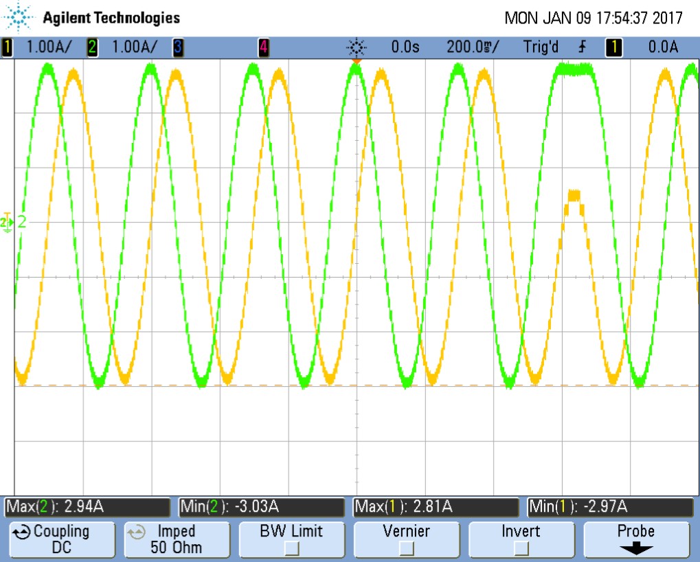

Ich benutze zwei Schrittmotoren für eine Kolbenpumpe, abwechslungsweise
stösst der eine oder andere Kolben Flüssigkeit aus, was einen
pulsationsfreien Fluss gewährleisten soll.
Im Halbschrittbetrieb, wo mir "Drehmomentkurven" der Hersteller
vorliegen, ist die Pumpe nicht zu gebrauchen, Resonanzen, Geräusche,
weshalb ein Mikroschrittbetrieb nahe lag (-> gleichmässigere Bewegung,
Unterdrückung von mech. Resonanzen).
Bei unseren Messungen (hohe Mikroschrittauflösungen) haben wir nun
festgestellt, dass sich die Umkehrpunkte der Kolbenpositionen, gemessen
mit einem linearen magnetischen Encoder (Auflösung 2um), sich
verschieben. Was ein Indikator für Schrittverluste ist. Mit immer
gröberen Schritten funktionierte die Pumpe bei gewissen Betriebspunkten
dann wieder besser bis gut. Deshalb meine Frage ob Mikroschrittbetrieb
die Drehmomentkurve beeinflusst, da in den Datenblättern ausschliesslich
die Drehmomentkurve im Halbschritt angegeben wird und die Resonanzen
meist unterschlagen sind. (Natürlich hängen diese auch vom Aufbau ab,
mich überrascht aber, dass es hier kein Norm für die Vermessung gibt??)
Danke für die rege und schnelle Beteiligung!!! Top!
Das glaube ich nicht. Bei Schrittverlusten steigt der Motor deutlich
hörbar aus. Wenn einzelne Schritte "verloren" gehen, ist das meist auf
EMV-Probleme zurückzuführen. Eine reproduzierbare Verschiebung in den
Umkehrpunkten deutet dagegen auf Abweichungen beim Drehmoment hin
(s.u.).
> Mit immer
Probier mal verschiedene Einstellungen für den Decay-Mode (Register
0x4). Das hat erfahrungsgemäß großen Einfluss auf den Stromverlauf. Ggf.
musst du auch das PWM-Timing anpassen. Am einfachsten kann man die
Optimierung machen, wenn man den Phasenstrom per Hallsensor am
Oszilloskop sichtbar macht. Es gibt auch eine Applicaton-Note von TI zu
diesem Thema ("DRV8711 Decay Mode Setting Optimization", SLVA637), da
sind hilfreiche Tipps zu verschiedenen Kurvenverzerrungen drinn.
Da macht jeder Hersteller seins, je nach Firmenphilosopie wird mehr oder
weniger stark geglättet oder mit Dämpfern optimiert. Leider werden auch
immer weniger Kennlinien in logaritmischer Darstellung erstellt.
Mit freundlichen Grüßen
Thorsten Ostermann
von Marco L (Gast)
Hallo Herr Ostermann,
Ich hatte zu Beginn die Stromregelungsparameter eingestellt. Ich habe
heute beim entsprechenden Betriebspunkt die beiden Phasenströme
aufgezeichnet. Sie sind dem Post angehängt.
Den beiden Strömen ist nicht anzusehen, dass irgendetwas nicht stimmt.
Wenn Sie EMV-Probleme vermuten, würde sie als erstes die Strecke
zwischen Treiber und SM verkürzen (also SM-Kabel kürzen)?
Wie sind ihre Erfahrungen mit der Hardware des EVALBoards zu den
DRV8711-Treibern.
Mit freundlichen Grüssen
Marco
von Thorsten O. (Firma: mechapro GmbH) (ostermann) Benutzerseite
Hallo Marco,
die Ströme sehen absolut sauber aus. Ich sehe da keinen Grund für
Positionierfehler.
Ich würde mal versuchen, den Motor so anzubauen, das die Umkehrposition
des Kolbens möglichst genau auf eine Vollschritt-Position fällt. Und
dann die Messung bei verschiedenen Schritteinstellungen wiederholen.
Mehr als ein Vollschritt wird die Position doch auch nicht gewandert
sein, oder?
Thorsten Ostermann
