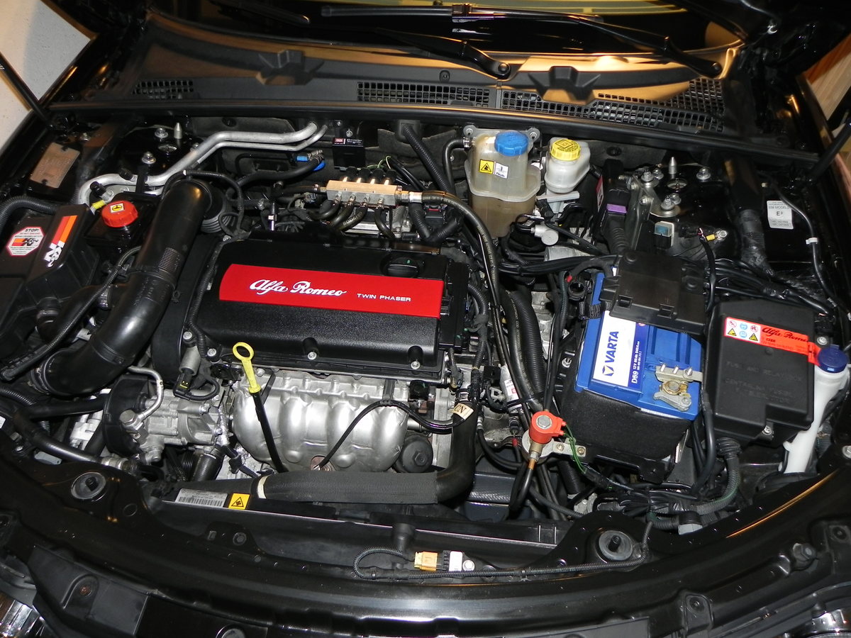

@Maik (basteling) Kannst du uns das Foto mal zeigen? Ein Foto vom Fahrzeug wäre auch nicht schlecht. Gerne per PN.
Maik H. schrieb: > Ich vermute mal, dass der Trafo kurzgeschlossen wurde durch das Wasser > und deshalb abgeraucht ist. Das Teil kostet netto 183€! Ich finde es erst einmal grundsätzlich faszinierend wie es BOSCH und VW geschafft haben den Preis für eine ordinäre Zündspule (die in der DDR mal zwischen 20 und 50 Ostmark kostete) auf 183€ anzuheben bei gleichzeitiger Senkung der Zuverlässigkeit. Auch die nächste Generation Zündspulen (1x pro Kerze) hat sich ja nicht gerade mit Ruhm bekleckert, meine Schwägerin aus BLN hatte genau 4x auf der Autobahn Richtung Heimat Panne..wegen defekter Zündspule...der ADAC kennt das Problem und hat diese Spulen in der Ersatzteilkiste. Was ist das nur für ein Scheiß? Gruß, Holm

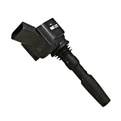

Holm T. schrieb: > Maik H. schrieb: > Auch die nächste Generation Zündspulen (1x pro Kerze) hat sich ja nicht > gerade mit Ruhm bekleckert, meine Schwägerin aus BLN hatte genau 4x auf > der Autobahn Richtung Heimat Panne..wegen defekter Zündspule...der ADAC > kennt das Problem und hat diese Spulen in der Ersatzteilkiste. > > Was ist das nur für ein Scheiß? > > Gruß, > > Holm naja die sitzen natürlich direkt am Ort des Geschehens und da ist es verdammt heiß und kalt. -20 oder 30 Grad im Winter und im Sommer.... Das macht jedem Material zu schaffen. Auch BMW hat damit so seine Sorgen wenn ich mich so an meinen E34 erinnere. Mein E39 hat mich damit bisher verschont. Meist sind es feine Risse die sich bilden und dann gibts Überschläge.
Stephan H. schrieb: > Meist sind es feine Risse die sich bilden und dann gibts > Überschläge. Und wegen der feinen Risse im Denkapparat derer, die sich solche Technikkrämpfe ausdenken würde ich ebenfalls ( Über ) Schläge empfehlen.

Stephan H. schrieb: > Holm T. schrieb: >> Maik H. schrieb: > >> Auch die nächste Generation Zündspulen (1x pro Kerze) hat sich ja nicht >> gerade mit Ruhm bekleckert, meine Schwägerin aus BLN hatte genau 4x auf >> der Autobahn Richtung Heimat Panne..wegen defekter Zündspule...der ADAC >> kennt das Problem und hat diese Spulen in der Ersatzteilkiste. >> >> Was ist das nur für ein Scheiß? >> >> Gruß, >> >> Holm > > naja die sitzen natürlich direkt am Ort des Geschehens und da ist es > verdammt heiß und kalt. -20 oder 30 Grad im Winter und im Sommer.... > Das macht jedem Material zu schaffen. Auch BMW hat damit so seine Sorgen > wenn ich mich so an meinen E34 erinnere. Mein E39 hat mich damit bisher > verschont. Meist sind es feine Risse die sich bilden und dann gibts > Überschläge. Das weiß man aber bevor man die Dinger baut und an Endkunden verkauft. Offensichtlich gibts Firmen im Ausland die Sowas beherrschen. Gruß, Holm
Paul B. schrieb: > Ach so, jetzt wird es klar: Damals hat das funktioniert, weil es /keine/ > abgedichteten Stecker gab und das Wasser noch besser überall hin konnte > als bei den Fahrzeugen mit heutiger Technik. Deutschland ist das Land der Dichter und Denker. Die Denker fahren alle Taxi (beruflich), die Dichter konstruieren Autos und andere Dinge.
Stephan H. schrieb: > Meist sind es feine Risse die sich bilden und dann gibts > Überschläge. Das ist für einen Wagen von 2007 aber ein dickes Armutszeugnis. Wenn sich nach 30 Jahren da mal ein Kunststoff verabschiedet, kann man das verstehen, aber die Beherrschung der Isolationstechnik bei einem so jungen Fahrzeug kann man doch wohl verlangen. Das ist ja auch kein Auto vom Krabbeltisch, sondern war richtig teuer. Da haben wohl wieder die BWLer den Wagen gebaut und die Ingenieure waren schon gekündigt.
