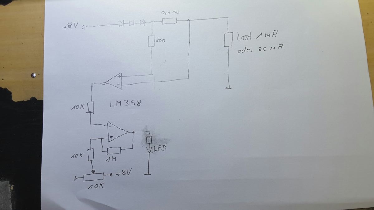

Guten Abend, ich habe ein Problem mit der Schaltung im Anhang. Grundsätzlich funktioniert sie. Aber: Die LED am Ausgang soll nur leuchten wenn ein Strom ab ungefähr 20mA oder mehr durch den Shunt fließt. Mit dem Trimmregler finde ich auch einen Punkt ab dem die LED leuchtet, aber es macht keinen Unterschied ob 1mA oder mehr fließt. Ich habe auch versuchsweise die Betriebsspannung erhöht, aber das ändert nichts. Kann mir bitte Jemand helfen die Schaltung zum funktionieren zu bringen? Vielen Dank Tom
Hallo, am oberen OPV ist gar keine Gegenkopplung dran. Der untere sollte dann als Komparator beschaltet sein, also ohne Gegenkopplung. Wichtig: Den Gleichtakt-Bereich einhalten nach oben hin. Der ist offensichtlich verletzt. Mit freundlichem Gruß

Für Eingangsspannungen nahe der oberen Betriebsspannung sind die TL06x..TL08x besser geeignet. Und der Komparator reagiert ja so nur auf Differenzspannungen die größer als die Schwelle des LM358 sind, die ist nicht gut spezifiziert. Besser wäre ein Umbau auf Schmitt-Trigger, also ein zusätzlicher hochohmiger Widerstand vom Ausgang zum nicht invertierenden Eingang.
Christian S. schrieb: > Der untere sollte dann als Komparator beschaltet sein, also ohne > Gegenkopplung. Willst du, dass die LED wild flackert, wenn der Strom an der Schaltschwelle ist? Ein Schmitt-Trigger mit kleiner Hysterese ist da schon die richtige Wahl.
Wenn der obere OP linear verstärken soll, braucht er einen Gegenkopplungswiderstand. Als Schmitt-Trigger geschaltet wäre der zweite OP überflüssig.
Hallo, ich meine auch, der obere OPV kann so gar nicht vernünftig arbeiten. Beschalte diesen als Differenzverstärker in dieser Art. http://www.elektronik-kompendium.de/sites/slt/0210153.htm Mit dessen Ausgangsspannung kannst du dann den unteren OPV als Komparator nutzen. Gruß Öletronika

Tom B. schrieb: > Die LED am Ausgang soll nur leuchten wenn ein Strom ab ungefähr 20mA > oder mehr durch den Shunt fließt. > > Mit dem Trimmregler finde ich auch einen Punkt ab dem die LED leuchtet, > aber es macht keinen Unterschied ob 1mA oder mehr fließt. Natürlich nicht, den Vergleich hat schon der etste OpAmp gemacht. Aber der funktioniert so nicht richtig. Der LM358 kann nur Spannungen vergleichen, die 1.5V unter der 8V Betriebsspannung liegen. Das hast du mit den 3 Dioden erreicht. Nun muss noch ein Eingang (bei Stromfluss) negativer werden als der andere. Doch 0.1Ohm bei 1mA macht gerade 100uV Spannungsdifferenz, bei 20mA nur 2mV, das ist weniger als der 7mV Fehler des OpAmps. Nimm mindestens 1 Ohm, besser 10Ohm. Ich rechne mit 10 Ohm. Dazu möchtest du am 100 Ohm Widerstand 0.1V Spannungsabfall haben, aber durch den Widerstand fliesst überhaupt kein Strom. Lege vom Widerstand einen 6400 Ohm Widerstand nach Masse, oder 4k7 und ein 20k Trimmpoti in Reihe damit es einstellbar wird. Den zweiten OpAmp kannst du dann weglassen. Lies ein Grundlagenbuch zu Elektronik.
Ich habe den 1M Widerstand statt am zweiten OPV an den ersten OPV angeschlossen. Und statt dem Trimmer einen Spindeltrimmer eingesetzt. Damit funktioniert es und ich kann sehr gut einstellen.. Vielen Dank für die Hilfe! Tom
