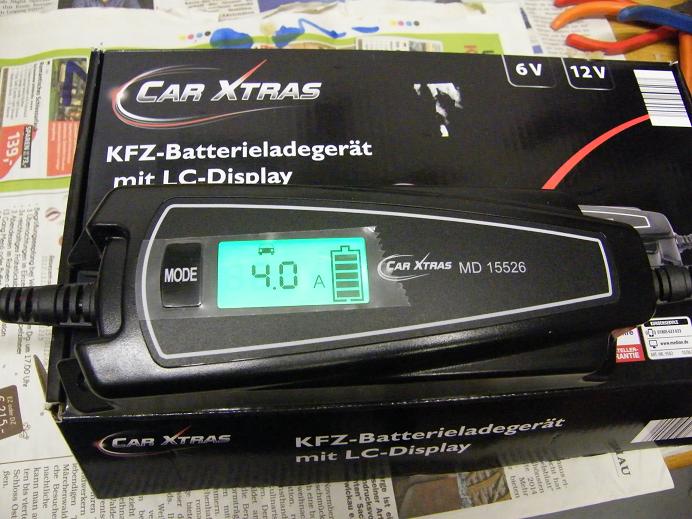

von oszi40 (Gast)
Eddi schrieb:
> Kauf Dir so ein einfaches Gerät und wickle zusätzlich
Aufwand > Nutzen. Für 25 € bekommst Du ein Automatisches mit 4A und
ANZEIGE.
Wie alt ist der niedliche 44Ah-Akku? Gab es keine größeren die noch ins
Auto passten? Ein kranker Akku kann schneller ausfallen als man denkt
und warten auf den Pannendienst kann im Winter Stunden dauern...

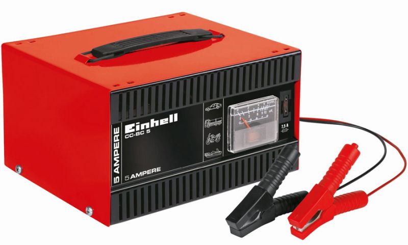

von MaWin (Gast)
Karl schrieb:
> Du vergleichst solch Spielzeug mit dem Eddi geposteten Ladegerät?
Das "Spielzeug" ist ein elektronisch geregeltes, strombegreztes
Ladegerät, das von selbst dafür sorgt, daß der Akku nicht überladen wird
und als Dauerladegerät am Akku bleben darf damit man stets einen vollen
Akku hat, was auch der Lebensaduer eines Bleiakkus zuträglich ist.
Der Schrotthaufen von Einhell ist höchstens geeignet, einen Akku
kaputtzuladen, man hat an ihm KEINE Möglichkeit zu erkennen ab wann ein
Akku überladen wird, man braucht ein zusätzliches Messgerät, falls man
nicht am "gasen/blubbern" erkennen will daß er schon mächtig überladen
wurde. Man könnte auch draufschreiben "Akkutod".
Selbst Eddi wollte diese Kiste nicht ohne nachfolgende Elektronik
verwenden.
oszi40's Ladegerät ist sicher die beste Wahl zum Preis.
von Karl (Gast)
Und doch ist es nur Spielzeug. Beim ersten Exemplar steht explizit max.
Das sieht der geneigte Nutzer an der Stromaufnahme. Unerfahrene Leute
wie du können das natürlich nicht beurteilen. Eine leere 44 Ah Batterie
ist nach einer Nacht voll. Mehr Präzision braucht es da nicht.

von Stefan F. (Gast)
> 20,50€ ist nicht teuer und der Trafo ist schön "weich" wie es sein soll.
> Der Rest kostet zusammen auch nur 10€.
Und das ist schon doppelt so teuer, wie ein handelsübliches Ladegerät.
Bei Amazon kosten sie derzeit 10-15 Euro.
