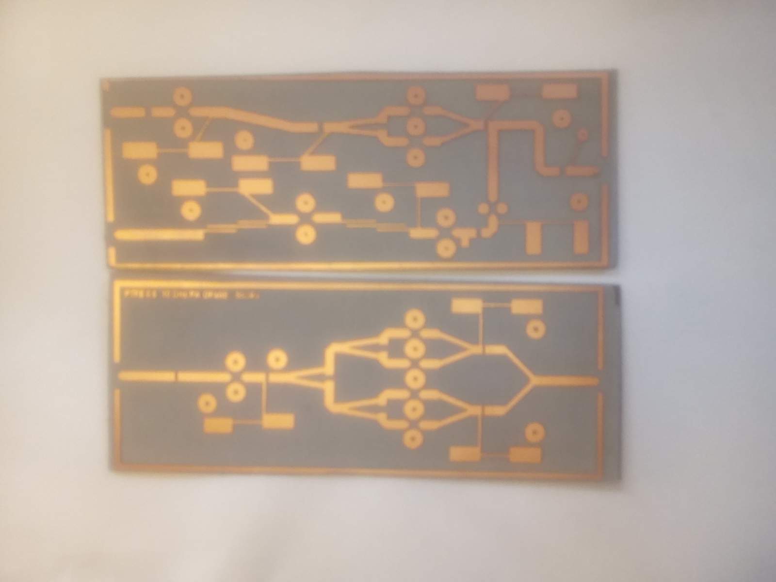

hallo hab heute positiv 20 bekommen und wollte wie bei den bungard platinen diese belichten, entwickeln und ätzen. jetzt beim ersten versuch. platine mit Azeton gereinigt mit positiv20 besprüht 15 min in den backofen bei 70 grad für 4 min unter einer UV lampe(mach ich bei bungard auch immer) und ab in den Entwickler und zack der ganze fotolack war sofort weg. was hab ich jetzt falsch gemacht wenn der fotolack bin in ein paar sec komplett im Entwickler verschwindet?
hate ich mit dem spray noch nicht gemacht wollte mal die standart zeit probieren, also wäre es zulange gewesen mit 4 min ?

hab jetzt mal ne reihe gemacht 30sec schritte 0-10 min das beste ergebniss ist bei 3,5-4min. jedoch sind dort schon löcher im fotolack.
Wenn sich der komplette Lack sofort im Entwickler auflöst kann das verschiedene Ursachen haben: 1. völlig überbelichtet 2. Lack ist "kaputt" also zu alt/überlagert oder falsch gelagert. 3. Lack wurde zu heiß getrocknet oder hatte zu wenig Zeit zum aushärten. (Herstellervorschrift beachten) 4. Lack wurde bei Herstellung der Lackschicht schon unabsichtlich vollständig belichtet 5. Entwickler war ungeeignet bzw. viel zu konzentriert. 6. ...? Du musst jetzt die Fehlerursachen durch Ausschlussverfahren verringern, bis die tatsächlichs übrig bleibt. Eine Belichtungsreihe hätte zumindest schon mal eine mögliche Ursache geklärt.
der Entwickler ist schonmal ok. hatte ihn vor 2 Wochen angereichert und heute morgen noch erfolgreich eine bungard platine entwickelt. lack kam heute erst per post von reichelt trocknungszeit 70 grad 15 min das was auf der dose steht. Überbelichtung schließ ich mal aus da hier alles dunkel ist und backofen mit Abdeckung.
rene schrieb: > jedoch sind dort schon löcher im fotolack. Das ist ein generelles Problem des selbst lackierens. Man bekommt die Schichtstärke nicht gleichmäßg und vor allem reproduzierbar hin. Also wird das richtige Belichten zum Lotteriespiel. Aus dem Grund kenne ich eigentlich niemanden der nicht fertiges Fotopositivmaterial benutzt.
Schichtdicke würde ich jetzt nicht als ein zu starkes Kriterium für die Belichtungsdauer ansetzten, es ist doch eher die "Einwirkzeit" des Lichtes . Der Lack ist relativ durchsichtig die Beleuchtungslampe leuchtet locker bis aufs Kupfer durch.

hab jetzt nochmal den Entwickler mit 100ml verdünnt waren vorher 1l
so hab jetzt 3 platinen extrem sauber hin bekommen.
vorgehensweiße: platine ganz fein mit 320p Schleifpapier anrauen. platine mit Azeton reinigen mit scheibenreiniger nachsäubern im dunkeln 2 schichten aufsprühen (Kreuzgang) abgedunkelt bei 70grad un 10 min im backoffen rausnehemen nochmals besprühen 2 schichten wieder im offen 70grad und 20 min abkühlenlassen ca 5-10min ab unterm belichter dieses mal 3:15 min das ganze im Entwickler(standart angabe nochmals mit 100ml auf 1l Entwickler verdünnt). nun sehr scharfe kannten kontrastreich kleine platinen hab es bei einer gemerkt 3x3cm nur groß würd ich am stück entwicken und hinter bevor man ätzt erst zurecht schneiden. auf sehr kleinen platinen hält der lack sehr schlecht warum auch immer.
rene schrieb: > hab jetzt nochmal den Entwickler mit 100ml verdünnt waren vorher 1l Welche Konzentration hat er damit insgesamt? 1 % oder 2 % NaOH als Ausgangsbasis? (Ich habe hier noch Rogers-Material, welches ich auch selbst beschichten muss.)
also vor dem verdünnen waren 10g auf 1l jetzt sind es 10g auf 1.1l wo bei die Flüssigkeit schon benutzt war würd, wenn ich es neu anreiche wohl auf 10g pro 1.25l gehen und evtl nachbessern

Also für alle die das auch mal mit positiv probieren wollen musste gerade noch was festellen. ein kreuzsprühgang Belichtungszeit: 2 min unterbeleichtet 2min15 sec über belichtet. also bei einer schicht mus man extrem mit der beleichtungszeit aufpassen 2 min 6 sec war bissher das sauberste Ergebniss.
rene schrieb: > ein kreuzsprühgang Belichtungszeit: 2 min unterbeleichtet 2min15 sec > über belichtet. also bei einer schicht mus man extrem mit der > beleichtungszeit aufpassen 2 min 6 sec war bissher das sauberste > Ergebniss. Puh, Du arbeitest ja richtig wissenschaftlich. Offensichtlich sind die Stärke der Lampe und der Abstand völlig egal? Bei mir war es immer genau anders herum ;-)
lampe und abstand sind fest gegeben bei mir ist nen uv nagelhärter von meiner Freundin somit 7w 230V uv lampe(6 mal) mit 6cm abstand

Besten Dank Alex, Ich habe nun mein Problem gefunden. Das Positiv 20 ist sehr lichtempfindlich. Beim Backofen hat es eine Gühbirne dadurch wurde die komplette Lackschicht höchstwarscheindlich belichtet. Was dazu führte dass sich im Entwickler alles auflöste. Habe nun beim Backen die Platine abgedeckt. Auch beim Lackieren habe ich darauf geachtet dass möglichst wenig Licht darauffällt. Beim Belichten habe ich 2 Folien übereinander gelegt. Beim Belichten sollte die Platine auch wirklich satt auf die Folie gedrückt werden (beschweren!). Die Ergebnisse sind nun wesentlich besser. Die letzte Platine war perfekt. Ich verwende UV-LEDs ca 15x15 Raster mit 45cm Abstand. Die oberste Acrylplatte wo das layout daraufgelegt wird ist UV-durchlässig. (Baumarkt, Gartenabteilung) Besten Dank, KoE
