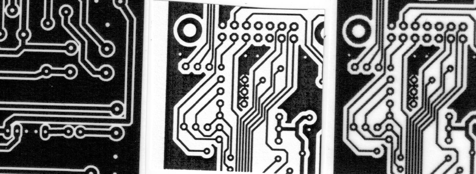

Hallo Forumisten,
War heute wieder Mal in der Druckerei, dort haben sie einen
Konica-Minolta-(Farb-)Laserdrucker, mit dem sie mir auf Kalkpapier
(Käsepapier, mattes Papier oder wie das auf Deutsch heisst) ausdrucken.
Resultat ist meistens perfekt (bis auf Trapezverzug, ist aber nur bei
doppelseitig doof).
Heute ein PDF und ein DOC Dokument, PDF wird perfekt, aber das blöde
Word-Dokument macht wieder Mal Probleme. Gerade, waage- und senkrechte
Linien werden zackig, siehe Anhang rechtes Bild.
In der Mitte ist der gleiche Ausschnitt, zu Hause auf normales Papier
gedruckt, und links das PDF, wie gewünscht.
Word hat mir ab und zu dieses Problem gemacht, an was leigt das? Ist es
wirklich besser, das PDF in die Druckerei zu bringen?
Danke und Gruss Chregu

von Lutz H. (luhe)
Das PDF File- format wurde genau dafür entwickelt:  einen möglichst
genauen Druck zu erhalten.
In dem Word Bild habe ich einen grünen Balken reingemalt. Ungefähr so
könnte der Leiterzug beabsichtigt sein. Der Leiterzug verläuft nicht
genau senkrecht im Raster des Bildes und dadurch wird versucht die
Ränder möglichst anzunähern. Das Raster des Druckes  der Word- Datei
erscheint mir  etwas grob. Irgendwo geht möglicherweise die hohe
Auflösung verloren.
Zum Beispiel beim Ändern der Bildgröße während des Reinkopierens in das
Worddokument.

Das ist ja das seltsame: Zu Hause habe ich das selbe Word-Dokument
geöffnet und der Ausdruck war perfekt!
Also hört Leute, ja ich gebe es zu: Ich exportiere zuerst in
Pixelgraphik (600dpi) um das Layout manuell (mit Paint) noch zu
bearbeiten.
Mit welcher Software skaliere ich nun das Bild auf die genaue Grösse und
mache ein PDF?
Ich finde einfach, die direkte Ausgabe von Eagle, Sprint-Layout und co.
ist nicht ideal zum Handätzen und löten. Deshalb die Pixelweise
Bearbeitung des Bildes.
Gruss Chregu

und da ist das problem: du machst aus (exakter) vektorgrafik eine
(angenäherte) rastergrafik - mit treppen. und die versuchst du dann zu
strecken/stauchen.
keine gute idee.

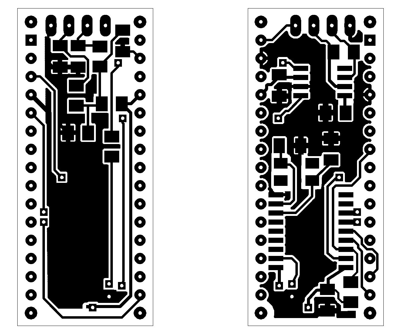

Mache ich auch so. Export als tiff. Mit 600dpi entstehen keine
Treppenstufen in der Pixelgrafik mehr. Kleines Beispiel anbei.
> mache ein PDF?
Ich drucke dann das tiff direkt aus Irfanview aus.
