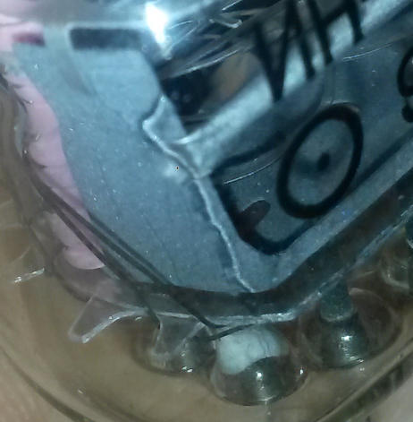

Hi, gerade ist ein Paket mit vier IN-12b Nixie Röhren, bestellt bei classic-tubeshop-kunisch.de, angekommen. Nun haben drei der vier Röhren lange Risse. Mein Paket mit einem gescheiten Hochspannungsnetzteil lässt aber noch auf sich warten. Ich möchte das aber regeln bevor die zwei Wochen Widerufsfrist abgelaufen sind :) . Gibt es eine Möglichkeit Nixies mit einfachen "Hausmitteln" :D zu testen? Und wenn sie funktionieren, würdet ihr sie behalten? Könnten die Röhren mit der Zeit daran kaputt gehen? Angehängt befindet sich ein vergrößertes Bild eines solchen Risses. LG
Ist das wirklich ein Riss oder nur eine Unebenheit der Glasoberfläche, die bei der Herstellung entstanden ist? Das wirst Du Lupe und Blick von verschiedenen Richtungen selber besser erkennen können. Wenn es wirklich ein Riss ist würde ich sie reklamieren - auch wenn sie im Moment noch geht. Denn sie ist (lt. Wikipedia) mit Edelgas gefüllt, das sich bei einem Riss verflüchtigen kann.
Hallo, die Schärfe scheint nicht auf den Riss eingestellt zu sein, sondern auf den Schatten. Ein echter Riss würde Luft einziehen lassen. Wer musste denn da drauf schlagen? Mit freundlichem Gruß

Danke für die Antwort Dietrich, ja es ist so wie ich das sehe wirklich ein Riss. Er verläuft entlang von Kanten, fasst einmal un die Röhre herum. Leider sehen die Verkäufer den Riss auch nicht wirklich und ich muss sie dann wohl zurückschicken.
Christian S. schrieb: > die Schärfe scheint nicht auf den Riss eingestellt zu sein, sondern auf > den Schatten. Musste ich mit dem Handy aufnehmen, ging nicht besser :) Christian S. schrieb: > Ein echter Riss würde Luft einziehen lassen. Wer musste denn da drauf > schlagen? Was ist damit gemeint?
Wenn es ein Riss ist, solltest Du reklamieren. Wahrscheinlich funktioniert sie nichtmal. Beim drüberstreichen müßte eine Unebenheit zu bemerken sein. MfG
Könnte auch die Anschmelzung vom Preßglassockel zur Haube sein. Risse haben eine deutlich spiegelnde Fläche. Test: Baue einen Phasenprüfer nach - 220 kOhm an die Anode und einen Draht an eine der Kathoden. Netzspannung anlegen, es fließt <1 mA, beide Elektroden müssen Glimmlicht zeigen. Gruß - Werner

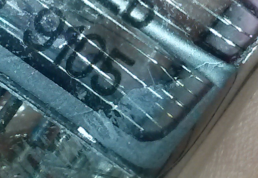

NIx1 schrieb: > Hier ich hab ihn mal markiert. Ist der so schlecht zu erkennen? Das meinst Du, sah für mich nicht wie ein Riss aus, sondern etwas im Glas bzw. an der inneren Oberfläche. Christian S. schrieb: > Wer musste denn da drauf schlagen? Das sind dann sicher die sogenannten Schüttgutröhren ...

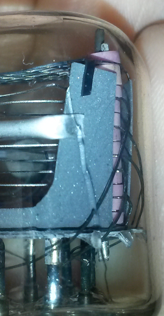

ch kann da auch keinen Riss erkennen, und erst recht nicht im Glasmantel. Mir sieht das aus, als hätte sich bei der Herstellung ein Faden geschmolzenen Glases aud das Anodenblech gelegt. Nimm einfach zwei größere 100kOhm Widerstände und lege darüber die 230V Netzwechselspannnung an die Anode und an eine der Kathoden. Wenn du dann das typische rötliche Leuchten in der Röhre siehst, ist sie i.O.
Danke an alle für die Antworten, der Riss ist deutlich fühlbar beim drüberstreichen. Danke für den Tip mit dem Widerstand an Netzspannung. Werde ich mal Probieren.

Für mich sieht das definitiv aus wie ein Riss. Die Bildqualität lässt aber Freiraum. Grüsse, René
Also, hab das jetzt getestet, hatte aber nur einen 100k Widerstand. Ich hab das so gemacht: L - 100k Widerstand - Glimmlampe - Multimeter mA Messung - Nixie Röhre - N Ergebnis: Bei einem Strom von 1mA (???) glimmen die Segmente alle schon recht hell. Also funktionieren die Röhren. Jetzt ist nur die Frage wie lange noch. Es sind 100%ig Risse drinne. Das Bild oben ist nur ziehmlich schlecht (mehr hat die Handykamera nicht hergegeben). Soll ich sie jetzt behalten oder umtauschen? Ich hänge mal noch ein paar Bilder an.

NIx1 schrieb: > Soll ich sie jetzt behalten oder umtauschen? Wenn sie funktionieren, behalte sie. Durch eine Riss wäre längst Luft eingedrungen, und die Röhren täten nichts mehr. Bei manchen dieser Röhren ist der Glaskolben mit einer Lackschicht überzogen, und evtl ist es nur ein Kratzer im Lack. Der Vorschlag die Röhren in den Mikrowellenherd zu legen, ist so etwas von idiotisch, dass mir die Worte fehlen.

NIx1 schrieb: > Ergebnis: Bei einem Strom von 1mA (???) glimmen die Segmente alle schon > recht hell. Also funktionieren die Röhren. > > Jetzt ist nur die Frage wie lange noch. Es sind 100%ig Risse drinne. Ewig und drei Tage. Schliesslich liegen die Röhren schon 40 oder 50 Jahre in irgendwelchen Magazinen. Da kann der Lack *), der auf dem Glaskolben aufgetragen ist, schonmal austrocknen und Risse bekommen. Die Zuverlässigkeit der Röhre leidet darunter nicht. *) Bei hiesigen Nixies kann ich mich nur an farbigen Lack zur Kontrastverbesserung erinnern. Da dies aber wohl militärische Güter sind, dient der farblose Lack evtl. als Implosionsschutz

NIx1 schrieb: > Bist du dir sicher das da Lack drauf ist? Ziemlich. Du kannst ja mal, nicht gerade auf dem Sichtfenster, sondern an einer verborgenen Stelle, mit einem Lösungsmittel wie Nitroverdünnung oder Aceton tupfen und schauen, ob der Lack dadurch klebrig wird.

Danke für deine Meinung MaWin. Reinungsbenzin macht nichts an der Röhre oder am Lack. Wenn ich an einer unauffälligen Stelle mit einem Messer ein bisschen kratze, lösen sich kleine, weiße Partikel von der Röhre. Das bedeutet ja wohl das da Lack drauf ist. Glas macht sowas ja nicht, oder?
NIx1 schrieb: > Soll ich vielleicht mal versuchen die Röhren zu entfärben? Sind die denn rot eingefärbt? Dann ist auch Lack drauf.
NIx1 schrieb: > Das bedeutet ja > wohl das da Lack drauf ist. Glas macht sowas ja nicht, oder? Korrekt. Wenn du es noch genauer wissen willst, nimmst du ein paar der Krümel und legst sie auf einen schmalen Streifen Alufolie. Dann heizt du die Alufolie mit einem Feuerzeug an. Glas stinkt nicht, brennt nicht, verkohlt nicht und unter diese Bedingungen schmilzt es auch noch nicht.
Okay, ich werde die Röhren dann behalten. Die Risse scheinen wirklich nur im Lack zu sein. Vielen Dank an alle, besonders nachtmix für eure Hilfe! PS: Positiv zu erwähnen ist trotzdem das die Versandzeit, die Verpackung und der Preis der Röhren recht gut war. Ich möchte nur den Shop nicht zu sehr ins schlechte Licht stellen, da sie bei Kontaktaufnahme recht freundlich waren.
das ist kein Riss oder ein Fehler im Glaskolben ! Das ist Lack mit dem damals die Stempel/Aufschriften auf dem Röhrenkolben geschützt worden sind. Kann man auch leicht mit dem Fingernagel herunterkratzen LuAcKa
