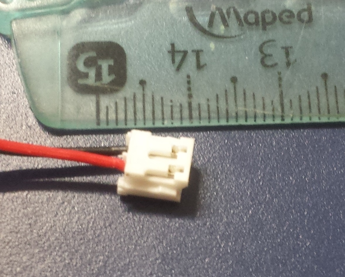

Was ist das für ein Stecker und wo kann ich so etwas mit der zugehörigen Buchse bestellen.
Das dürfte PH von JST sein, wenn es im 2mm-Raster ist (so, wie Du das Lineal dahinterlegt hast, kann man das aber nicht erkennen). http://www.jst-mfg.com/product/detail_e.php?series=199 Das auf dem Bild übrigens ist kein Stecker, sondern eine Buchse. Stecker haben Stifte, Buchsen Löcher.
Danke, nach dem Vergleich mit dem Datenblatt kann ich sagen: Genau der ist es.
Rufus Τ. F. schrieb: > Stecker haben Stifte, Buchsen Löcher. Muss nicht sein. Es gibt auch weibliche Stecker und männliche Buchsen. Und sogar Hermaphroditen.
Hi, das ist kein PH von JST. Die sehen an der Seite anders aus. Mach mal ein gutes Bild, wo man das Seitenprofil sieht. Gruß Andreas
