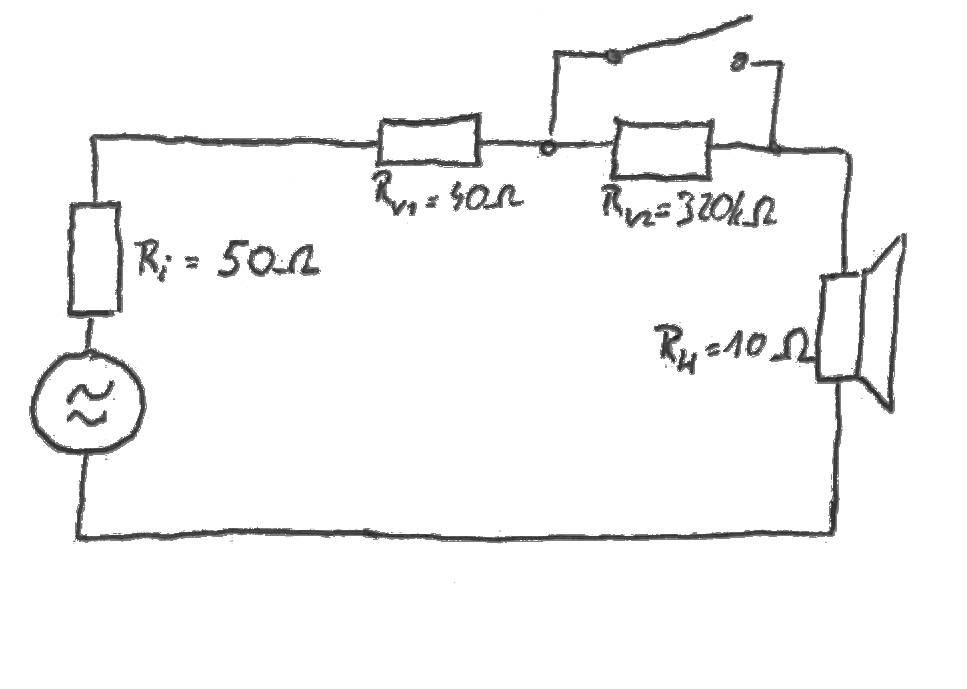

Hallo zusammen, ich will das Signal eines Signalgenerators umschaltbar um 60dB abschwächen. Die Skizze im Anhang zeigt das Prinzip. Was ich allerdings um jeden Preis vermeiden will ist ein hörbares Umschaltknacken im Kopfhörer. Momentan ist das so gelöst, daß ich statt des Schalters und des Widerstands Rv2 ein Poti || zu einem Widerstand benutze, mit dem sich an den beiden Anschlägen die beiden richtigen Werte ergeben. Zum Glück habe ich ein Poti erwischt, das nicht kratzt. Allerdings bin ich noch nicht ganz zufrieden - und gegen Fehlbedienung ist das auch nicht geschützt. Mit welchen Schaltungstricks kann man Umschaltknacken verhindern (insbesondere auch in Hinblick auf ein späteres Umschalten per µC) ? Viele Grüße W.T.

Mein Tipp: LDR-Koppler. Also ein LDR mit einer LED. Die gibt es als fertige Module, sogar speziell für Audio. Ich habe solche. Eingesetzt für eine hochwertige, klirr- und rauscharme AGC.
Was man mal probieren könnte wären antiserielle Mosfets bei denen man die Gatespannung recht langsam ändert. Während des Umschaltvorgangs hat man Verzerrungen, aber kein Knackgeräusch. Das kommt von der plötzlichen Amplitudenänderung.

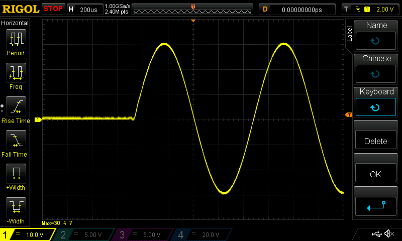

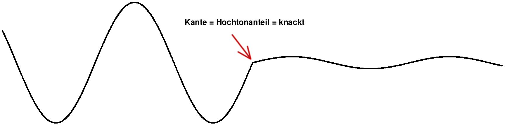

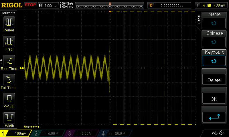

Axel R. schrieb: > Die Steigung im Nulldurchgang eines Sinussgnals ist wie hoch? Am höchsten!? Axel R. schrieb: > Wie stark > ändert sich die Steigung, wenn ich im Nulldurchgang die Amplitude > ändere? Das ist ein schöner Knick! (Bild) Gruß Jobst
Axel R. schrieb: > Probier es doch bitte aus! Habe ich schon. Knackt! Wenn Du es nicht hörst - okay ... Gruß Jobst

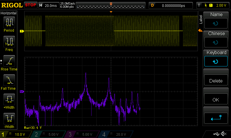

Axel R. schrieb: > ok - mach ich > > das Ändern der Signalamplitude im Nulldurchgang vermeidet Mischprodukte, > die sich durch die Entstehung höherer Frequenzanteile ergeben, wenn man > einfach irgendwo im Signalverlauf umherschaltet. Da knackst nichts. > Probier es doch bitte aus! Du kannst Dir die FFT auf dem Oszi ansehen, > oder einfach einen Kopfhörer anschließen. > Oder weiterhin behaupten, das es nicht funktioniert. Spektrum kannst du haben: http://elektroniktutor.de/signalkunde/ask.html

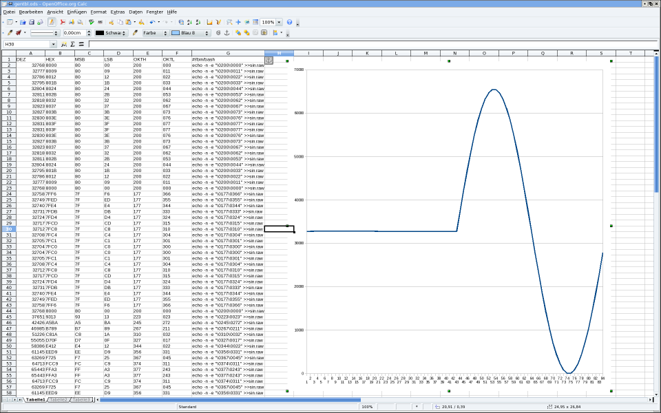

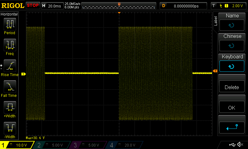

Joe F. schrieb: > wo ist der bindl? Was für ein Ding? Joe F. schrieb: > oder anders ausgedrückt: bitte keine bilder von aneinandergesetzen > sinusen posten... ;-) Jetzt erst recht! Auch elektrisch zusammengesetzt ... Generator.png: So wurde das Signal gebaut. scope1.png - scope3.png zeigen das wiedergegebene Signal. scope4.png das Spektrum. Und zu guter letzt darf man sich das geknacke auch anhören. sin200.wav - bei Bedarf einfach loopen. Wer das nicht hinbekommt, dem gebe ich gerne ein 1,6MB wav Gruß Jobst
