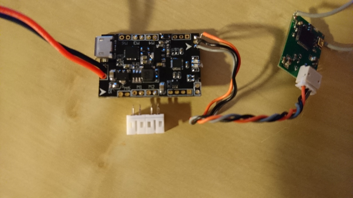

hey leute
ich suche einen stecker der dafuer passt.
ich hab mir von jst die ph reihe bestellt ansich passt der stecker auch
rein. jedoch passt dirket daneben keiner rein, weil der stecker an den
seiten zu dick ist.
das beste ist wohl das bild anzugucken. denn versteht ihr was ich meine
von Doppelseitig denken :-) (Gast)
Ev. den einen Stecker auf die Oberseite, den anderen auf die Unterseite?
Achtung: einer ist halt dann verpolt...

von Pau P. (pau)
die idee hatte ich auch schon. aber so wirklich zufrieden bin ich damit
nicht.
also es gibt wohl keinen stecker der meinen anforderungen entspricht?
von Christian B. (luckyfu)
Es gibt seitlich offene und anreihbare SVB schon, z.B. von Phönix
Contact. Aber nicht im 2mm Raster. Vermutlich wird das hier doch auf
eine Stift- /  Buchsenleiste hinauslaufen.
