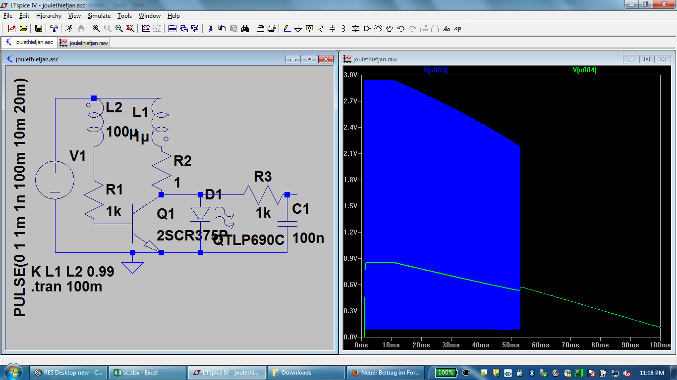

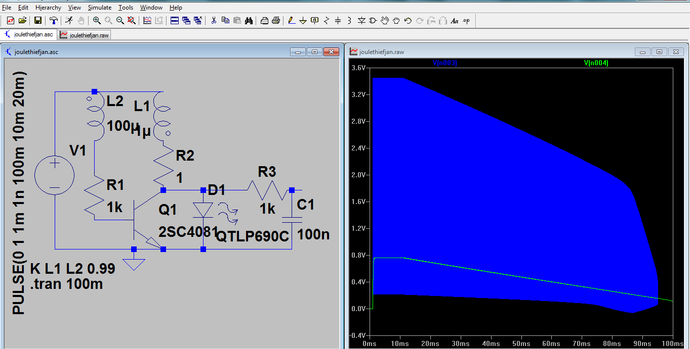

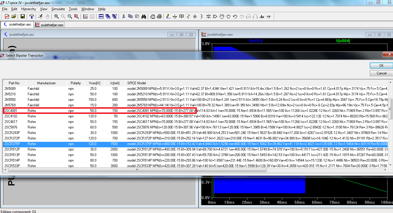

Hallo Liebe leute, Welches Parameter definiert bei einem Joulethief die minimale Spannung bei der die Schaltung noch schwingt? Ich habe hier in LTSpice 2 Transistoren, der 2SCR375P schwingt lediglich bis ca. 0.5V, der 2SC0481 bis runter auf 0.2V(Bild). (Im Internet liesst man ja gerne mal von 20mV und weniger.) Wenn ich weiss worauf ich achten muss wuerde ich mir einen passenden Transistor bestellen. Ich habe auch den Screenshot der Parameter angehaengt: .model 2SCR375P NPN(Is=800.00E-15 Bf=153.42 Vaf=4.8443 Ikf=1.5296 Ise=800.00E-15 Ne=1.5062 Br=39.462 Var=41.110 Ikr=2.4021 Isc=125.69E-12 Nc=1.5464 Nk=.69119 Re=50.000E-3 Rb=.5743 Rc=39.911E-3 Cje=479.27E-12 Vje=.7466 Mje=.35988 Cjc=46.626E-12 Vjc=.43755 Mjc=.42493 Tf=695.25E-12 Xtf=488.45 Vtf=269.93 Itf=15.733 Tr=39.000E-9 Xtb=1.2500 Tre1=0.004 Vceo=120 Icrating=1.5 mfg=Rohm) .model 2SC4081 NPN(Is=70.000E-15 Bf=277.08 Vaf=114.03 Ikf=1 Ise=70.000E-15 Ne=1.8934 Br=11.565 Var=100 Ikr=.11266 Isc=1.0228E-12 Nc=1.3260 Nk=.71869 Re=.2 Rb=13.897 Rc=1.2190 Cje=11.342E-12 Mje=.38289 Cjc=4.0230E-12 Mjc=.34629 Tf=338.92E-12 Xtf=4.0449 Vtf=167.36 Itf=.85959 Tr=110.25E-9 Xtb=1.5000 Vceo=50 Icrating=0.15 mfg=Rohm) Gruesse Renato
Renato schrieb: > Wenn ich weiss worauf ich achten muss wuerde ich mir einen passenden > Transistor bestellen. Wenn du eine möglichst kleine Start-Spannung haben willst, musst du einen NJFET als Transistor nehmen. R3 und C1 macht deine Schaltung jetzt aber nicht wirklich besser.
Die hfe-Kennlinie des NPN sollte möglichst krumm sein an der Stelle an der der Transistor sperren soll. Soll der Strom auf 20mA hochgehen bevor der Transistor abschaltet, sollte spätestens bei 18mA der Wert für hfe runtergehen. Ergo: Einen auf 100mA optimierten Schalttransistor sollte man nicht verwenden. Wenn man sich den https://www.fairchildsemi.com/datasheets/2N/2N3904.pdf ansieht, stellt man fest dass bei etwa 10mA (bei 25°C) hfe abfällt. Das ist dann der Punkt, wo der Spulenstrom abnimmt, dadurch gibts die Induktionsspannung an der Basis und die zieht der Basis den Strom weg. Weiterhin kann man R2 kleiner machen und dann ist da noch die Sättigungscharakteristik des Ringkerns. Bei ganz kleinen Spannungen muss man ggf. auch noch mehr Windungen auf L2 aufbringen, di/dt ist ja begrenzt und damit auch die "Steuerspannung".
