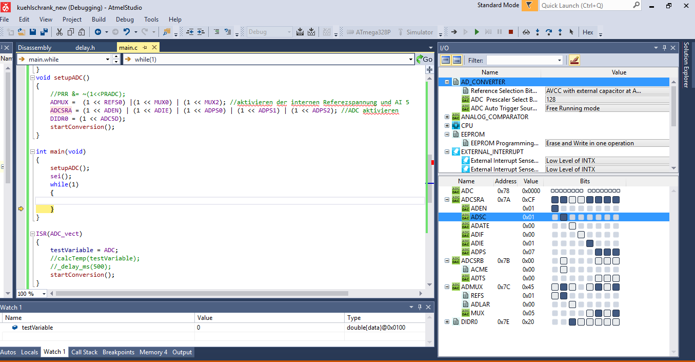

von Dima B. (tamborine)
Ok, es funktioniert wohl doch nicht. Das ADC Register wird gar nicht
beschrieben.. Im Anhang habe ich ein Bild von der Situation
von Jannik (Gast)
Wenn du ein Breakpoint in der ISR platzierst, springt er da hin?
Compileroptimierung mal ausgeschaltet?
ja, er springt in die Interrup Routine. Habe auch mal alle Optimierungen
des Compilers deaktiviert. ADC bleibt aber unverändert

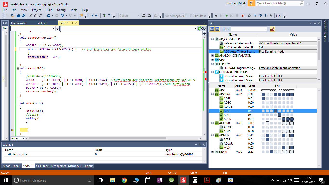

von Flachpfeife (Gast)
Allenfalls den ADC erst Mal ohne Interrupt laufen lassen.
Was fuer Debug Anstrengungen wurden denn bisher unternommen ?
Ich wuerde mal sehen wollen wie oft der ADC sich selbst wieder startet.
Stimmt die Wandlungsrate mit den erwarteten Zeiten ueberein ?
ich habe den ADC jetzt nicht in einem Interrupt abgefragt, sondern
gleich nach dem Start die Wandlung machen lassen.
Das ADIF (ADC Interrupt Flag) ist auch gesetzt. Laut Doku wird dieses
Bit gesetzt, wenn die Konversion durchgeführt wurde. Im ADC Register ist
aber weiterhin kein Bit gesetzt.
Mit den Wandlungsraten kenne ich mich nicht aus. Ich habe den Division
factor auf 128 gesetzt. Was muss ich hier beachten?
