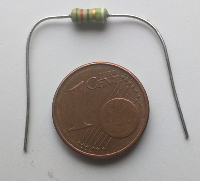

Hallo: ich habe hier eine handvoll Widerstände, Metallschicht, 1/4 Watt. Die Farbkodierung ist braun - rot - braun (Trennung) gold - weiss. (die Farben sind gut zu erkennen, bin mir sicher). Weder meine Erfahrung noch einer der gängigen WWW-sites kennt allerdings die Farbe gold für den 10er-Potenz-Ring. Tja, sagt der Praktiker: dann miss ihn doch einfach. Mein Keithley DMM sagt dann: < 2MOhm. Okay, denkt der Praktiker, dann schalte ich einfach 20 Stück parallel und messe nochmal: Das DMM sagt: immer noch < 2MOhm. Das Analog-MM sagt (mit allen Einschränkungen) 20 parallel > 20MOhm. ??? btw wofür kann man solche Widerstände überhaupt gebrauchen? /sigma9

Wenn deine Messung korrekt ist und du immer ein hochohmiges Ergebnis bekommst, dann sind das keine Widerstände. Nach der Farbcodierung müssten es, falls Widerstände, 120Ω sein, da nicht: es sind Kondensatoren oder noch was anderes (Dioden?). Mach mal ein Foto.
Sind Kondensatoren. 120pF +/-5% 900V http://elektronik-kurs.net/wp-content/uploads/2013/01/Bildschirmfoto-2013-01-24-um-20.12.56.png
HildeK schrieb: > Nach der Farbcodierung > müssten es, falls Widerstände, 120Ω sein, Ich hätte jetzt eher gesagt 12,1 Ohm (Drei Farbringe für Werte, 4. Ring Gold = Faktor 0.1). Nur der 5. Ring "weiss" kann ich jetzt nicht zuordnen.
Luca E. schrieb: > Sind Kondensatoren. > 120pF +/-5% 900V > > http://elektronik-kurs.net/wp-content/uploads/2013... Kann sein. Da es verschiedene Meinungen gibt (also wohl doch nicht so simpel), hab ich mal ein Foto gemacht. Mindestens von der Gestalt hätte ich sofort "Widerstand" gesagt... /sigma9

Luca E. schrieb: > https://www.mikrocontroller.net/attachment/306654/4p7.JPG > > Das sind 4,7p Kondensatoren, die im Pollin 500g-Widerstandssortiment > enthalten waren. > Die Messung bestätigte, dass es Kondensatoren sind. > Hast du ein Kapazitätsmessgerät? Danke für den Tipp. Kapazitätsmessung sagt 123pF - braun-rot ... passt also. Damit ist das wohl geklärt: das sind als Widerstände verkleidete Kondensatoren. Danke allen für die Hilfe /s
Der Andere schrieb: > Ich hätte jetzt eher gesagt 12,1 Ohm (Drei Farbringe für Werte, 4. Ring > Gold = Faktor 0.1). Nur der 5. Ring "weiss" kann ich jetzt nicht > zuordnen. Ich ging von Gold = 5% aus, konnte aber den weißen auch nicht zuordnen. Kein Wunder, es sind ja Cs und der weiße könnte die Spannungsfestigkeit kennzeichnen.

HildeK schrieb: > Kein Wunder, es sind ja Cs und der weiße könnte die Spannungsfestigkeit > kennzeichnen. So wie auf dem Bild habe ich noch keine Cs gesehen. Man lernt halt nie aus :-)
Der Andere schrieb: > HildeK schrieb: >> Kein Wunder, es sind ja Cs und der weiße könnte die Spannungsfestigkeit >> kennzeichnen. > > So wie auf dem Bild habe ich noch keine Cs gesehen. Man lernt halt nie > aus :-) hätte von mir sein können - der Satz. Glücklicherweise bin ich wohl nicht der einzige... /s
