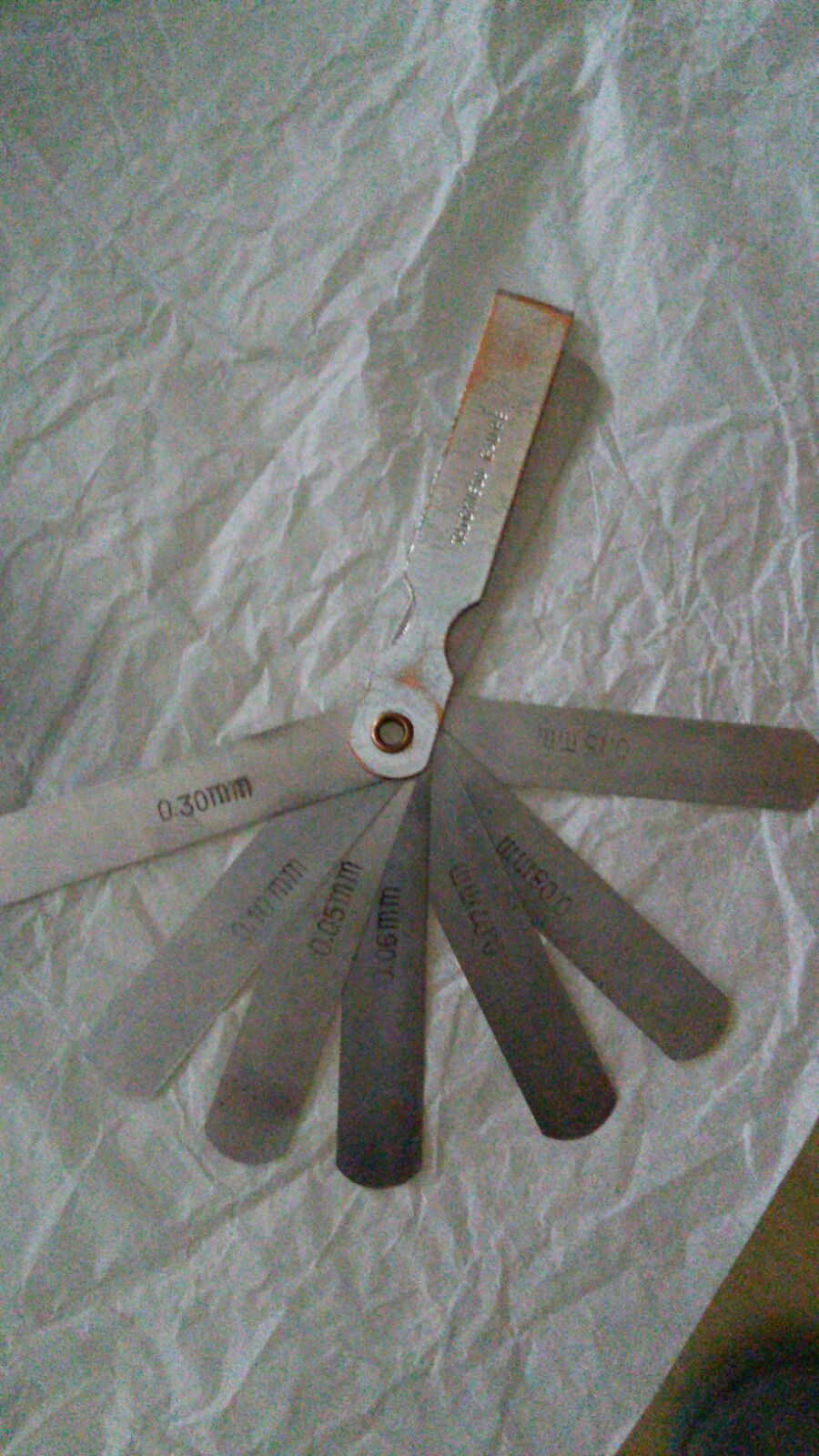

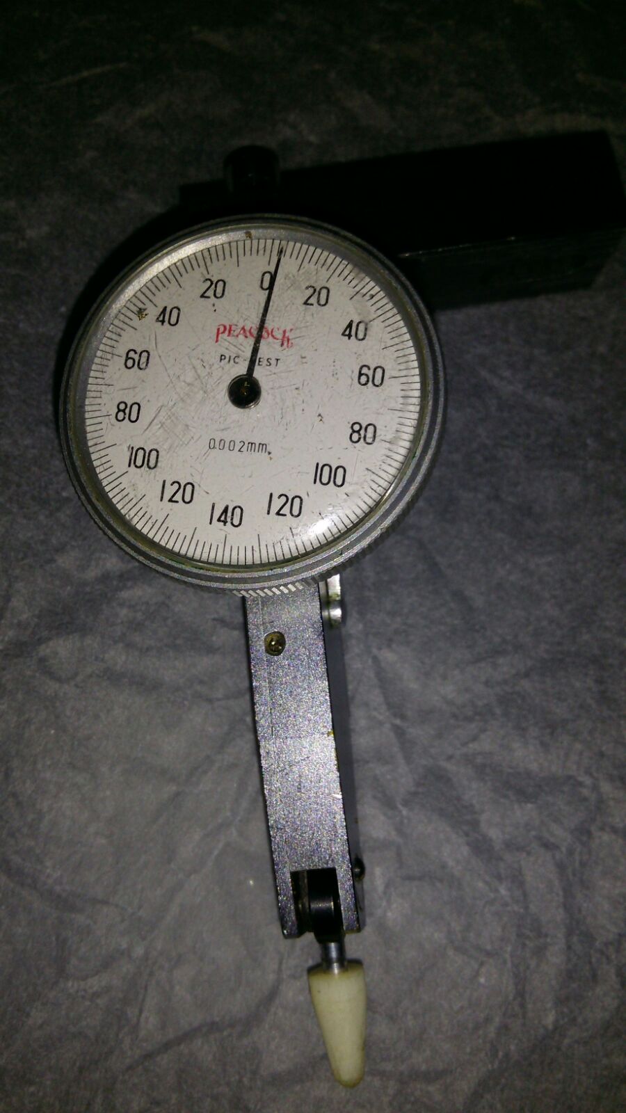

Hi, das auf dem zweiten Bild sind Fühlerlehren und das auf dem letzten ist eine Messuhr. Zu den anderen Dingen habe ich jetzt auch keine Idee.

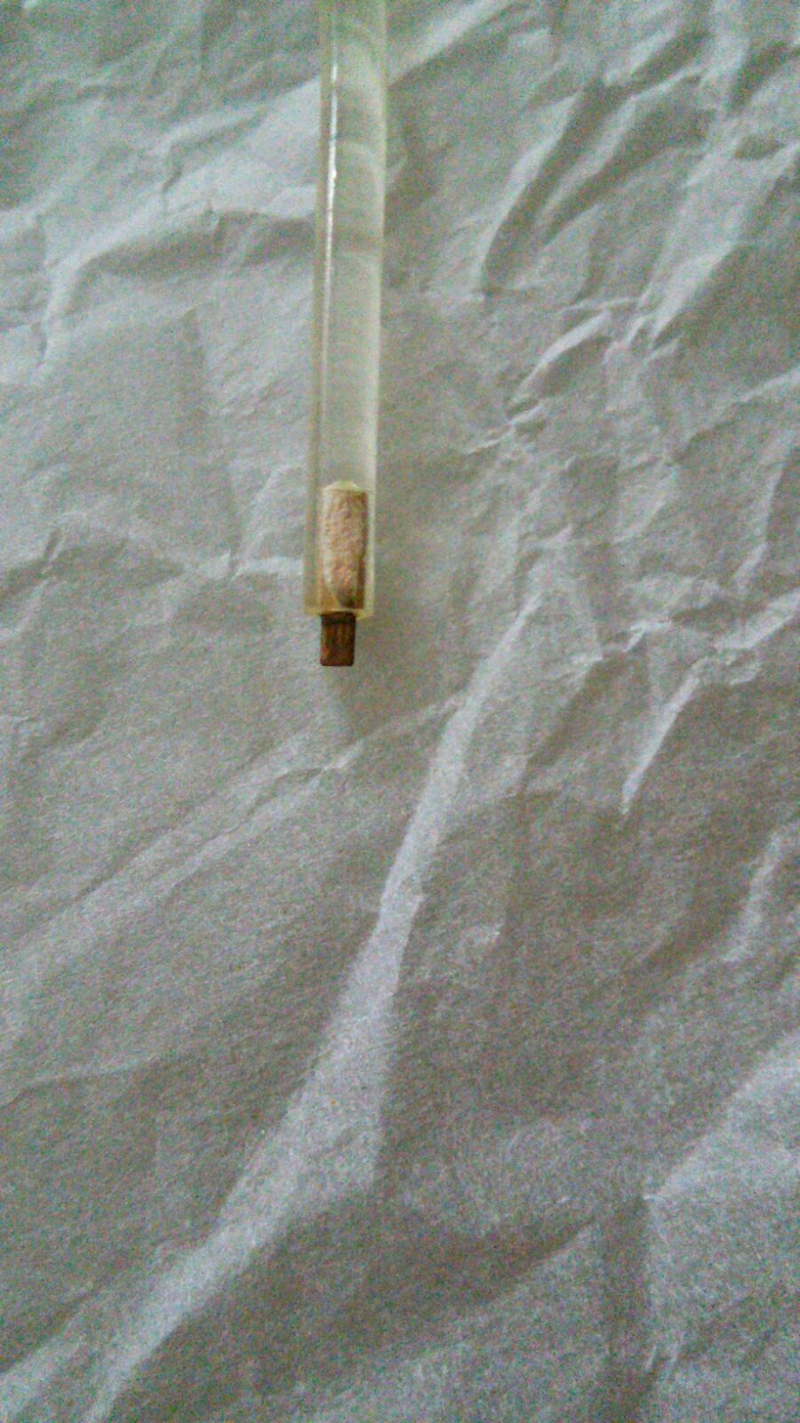

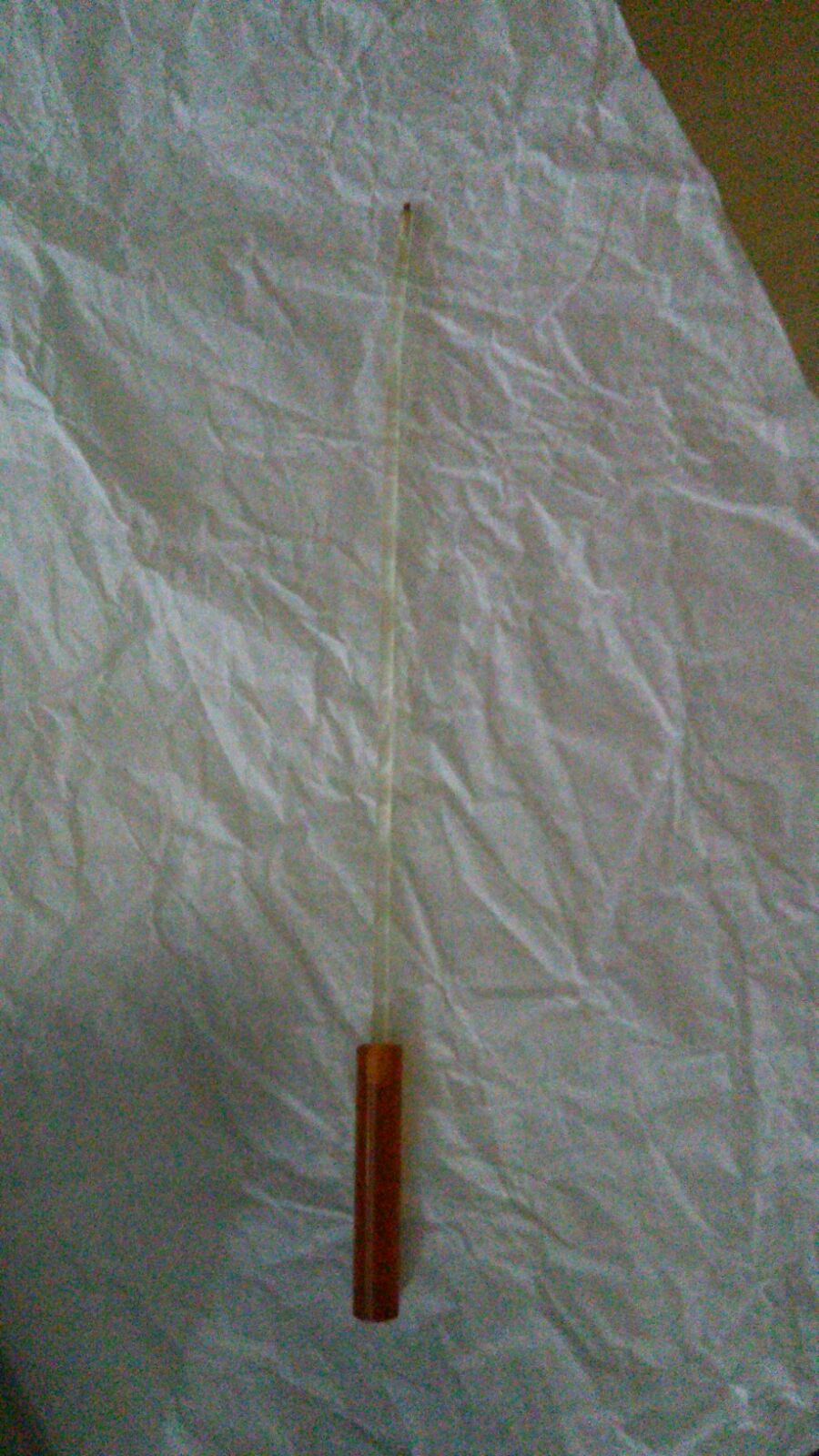

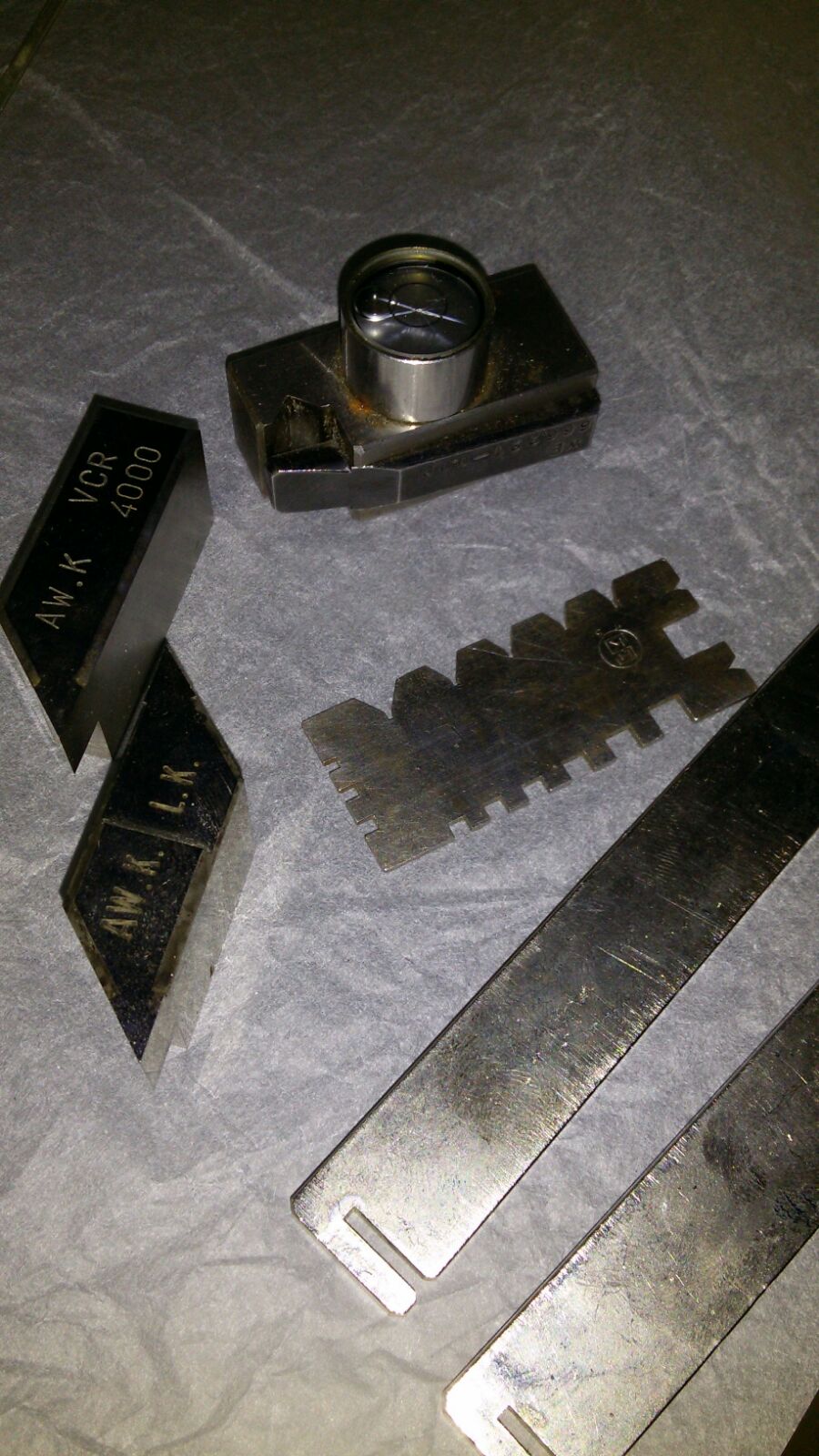

8d98a5f6-6ae0-4444-ac83-70acfb6b762a.jpg und afce9371-f55f-43b7-8e54-900b89bdfad5.jpg ist ein Abgleichschraubendreher. 6886ea9d-5041-4dc2-9a5f-7ced8c199fdf.jpg könnten Einsätze für eine Drehbank sein.

3c3009f7-767b-4110-b3de-e02e662c1ea6.jpg Ist ein Messgerät um einen Spalt zu vermessen. Nennt man glaube ich spaltmaßlehre
Abgleichschraubendreher sind möglichst weitggehend aus Kunststoff, um beim Abgleich von Hochfrequenzschaltungen (Ferritkerne und Trimmkondensatoren) keine zusätzlichen Kapazitäten einzubringen. Die würden den Abgleich verfälschen, wenn man den Schraubendreher wieder wegnimmt, ist die Schaltung wieder etwas daneben verstimmt. Die Ferritkerne haben einen winzigen Schraubenschlitz und zerbröseln gern beim Abgleich. Eine reine Plastikspitze würde dabei auch brechen.
Ich habe Interesse an der Messuhr auf dem letzten Bild. Wieviel soll diese kosten und wie hoch sind die Versandkosten?
das letzte Bild ist eine "Messuhr" zum messen von Achsschlag. Achse z.B. in Drehbank einspannen, Messuhr daneben befestigen, weissen Fühler Anlegen, Skala auf Null, dann Achse drehen und Ausschlag beobachten ...
S. M. schrieb: > 3c3009f7-767b-4110-b3de-e02e662c1ea6.jpg > Ist ein Messgerät um einen Spalt zu vermessen. Nennt man glaube ich > spaltmaßlehre Ich kenn das Gerät nur als "Fühlerlehre" oder "Fühlerblattlehre" um das Spaltmaß z.B. bei Zündkerzen zu kontrollieren.
"Früher" (tm) hat man damit auch bei Ottomotoren das Ventilspiel ermittelt/eingestellt.
D a v i d K. schrieb: > Alexander F. schrieb: >> Hi, >> >> das auf dem zweiten Bild sind Fühlerlehren >> und das auf dem letzten ist eine Messuhr. >> > > Und wofür braucht ein Elektroniker diese? Die Messuhr ist ein sogenannter "Puppitaster", braucht der Elektroniker z.B. wenn er auch eine Drehbank, eine Fräsmaschine, einen 3D-Drucker oder sonstwas an sich bewegenden Maschinen hat. Es gibt tatsächlich Elektroniker, die haben mehr als einen Arduino. Old-Papa
