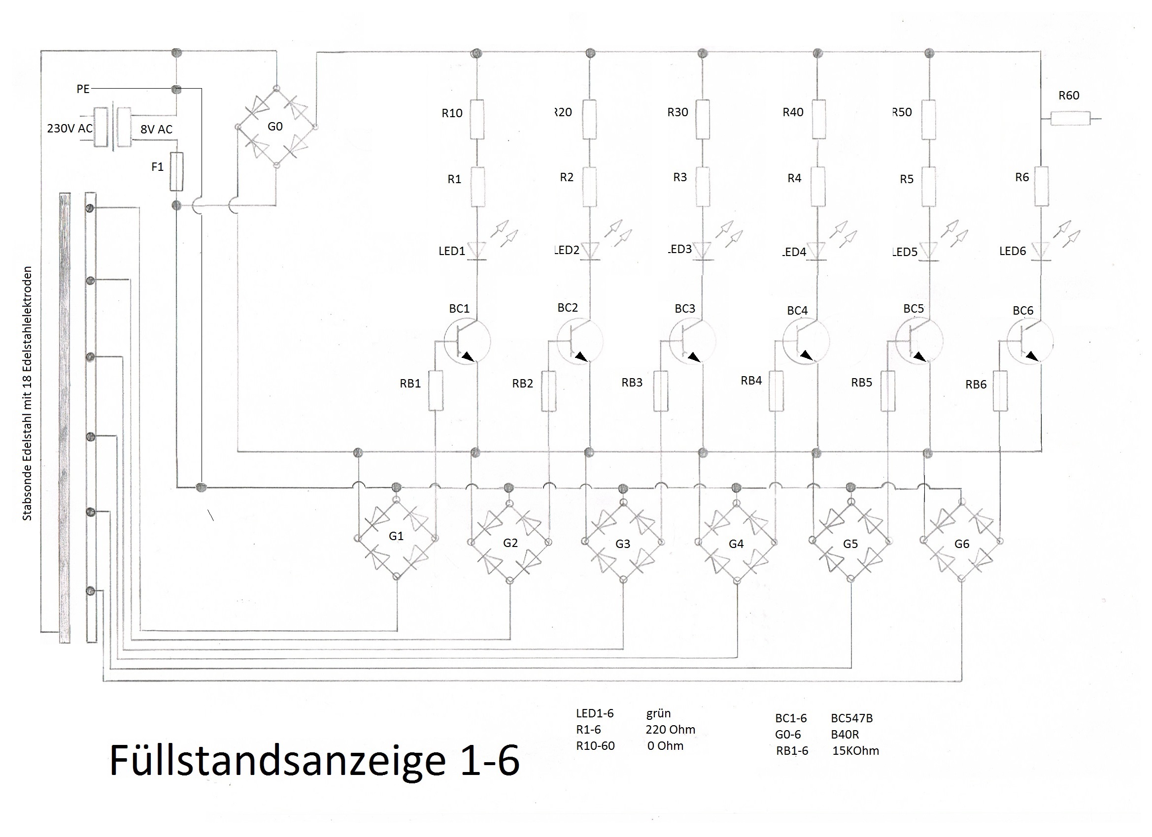

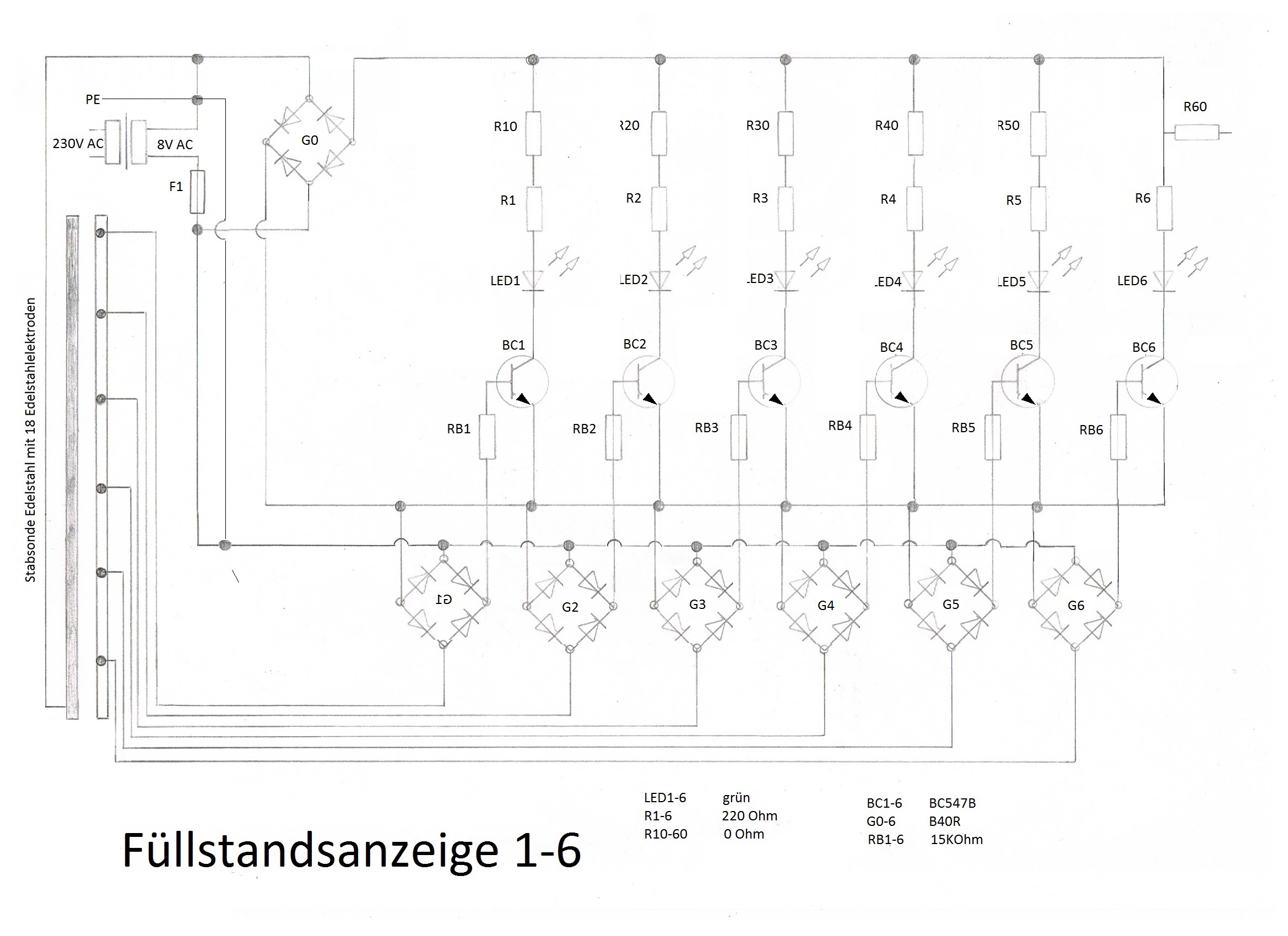

Hallo Gemeinde, ich bin momentan am tüfteln einer Füllstandsanzeige für meine Zisterne. Die Anzeige soll über 18 LED`s bzw.18 Elektroden realisiert werden. Desweiteren möchte ich das signal 0-18 in ein analoges Signal 0-10V umwandeln. Für Eure Anregungen bzw. Verbesserungen bin ich dankbar. Es soll quasi Anzeige und Auswertung des Füllstands erfolgen. Dankeschön
Warum die Wandlung in ein 0-10V Signal? Kennst du dich mit Mikrocontrollern ein wenig aus? Wie ist allgemein dein Wissensstand bzgl. Elektronik?
Hi, BC547 ist ein NPN-Transistor, und an Basis bzw. Kollektor liegt hier Minus der Versorgungsspannung. Und die LEDs ? Warum? OK. Umpolen Und dann noch das eigentliche Funktionsprinzip: Die Flüssigkeit soll so "niederohmig" leitfähig sein, dass die notwendigen Basisströme fliessen können. Das könnte so auch funktionieren, nur würde ich den Punkt Isolation des Trafos bzw. die Potenzialprobleme in den Vordergrund stellen. ciao gustav

Mit Gleichspannung beaufschlagte Fühler im Wasser fallen früher oder später wegen Polarisationseffekten aus. -> keine brauchbare Schaltung. dolivo_
Die Schaltung funktioniert so nicht. Das Wasser würde ich auf Erde = Masse legen. Die Elektroden dann über einen Widerstand an eine Wechselspannung anschließen. Von den Elektroden dann über einen Kondensator an einen Spannugsverdopplungsgleichrichter gehen, weil man damit eine auf Masse bezogene Wechselspannung gleichrichten kann. Diese Gleichspannung dann mit Komperatoren auswerten.

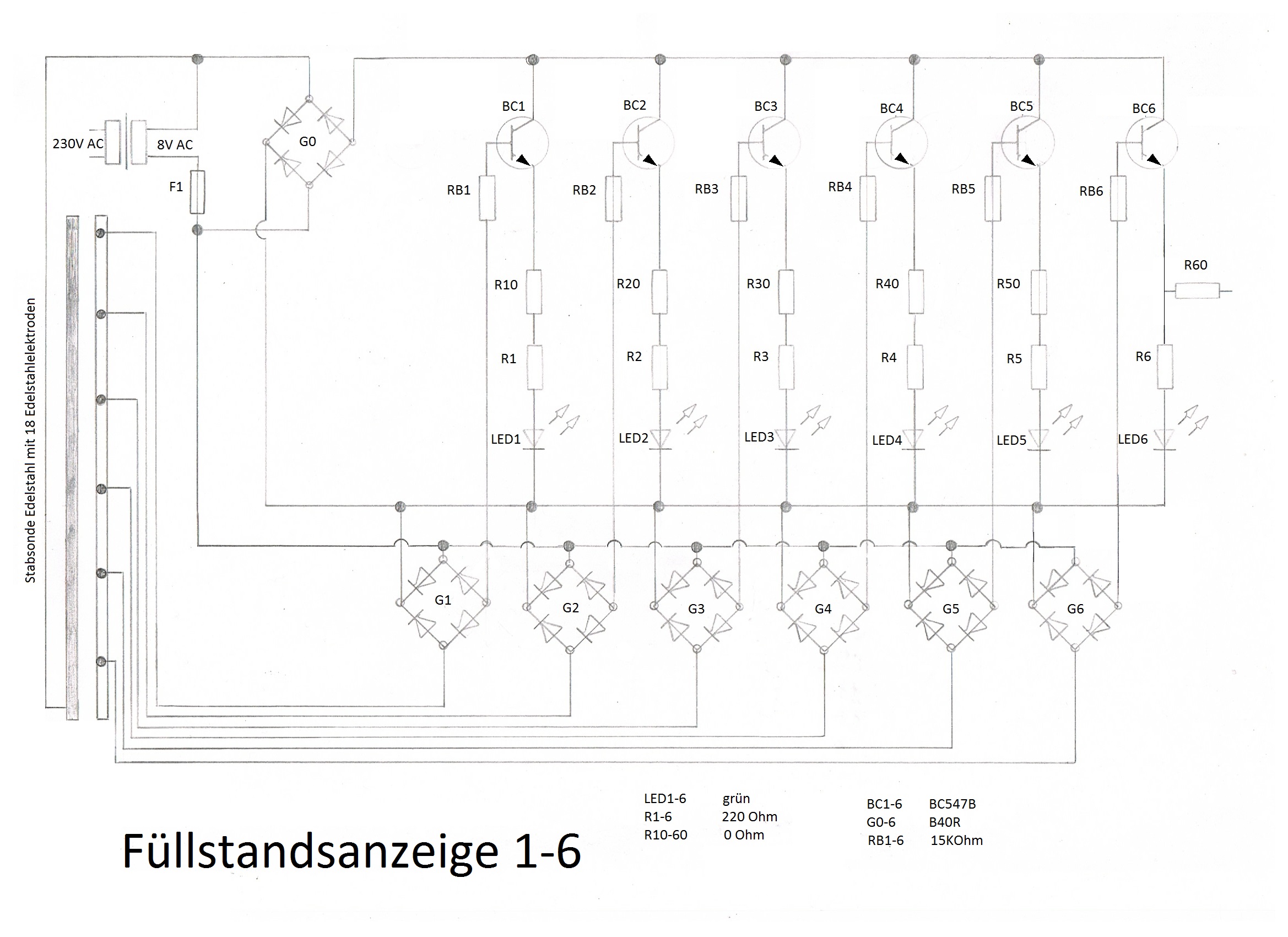

Hallo, und erst ein mal Dankeschön für Eure Antworten. @sylaina mit AVR-Net-IO bzw. Siemens Steuerungen oder Logo. @jetztnicht stimmt, weiß ich nun auch ;) @gustav Danke für den Tipp ich hab das gleich mal geändert... @dolivo die Sensoren hängen an wechselspannung Dankeschön
Die Gleichrichter sind alle falschrum, denn du möchtest vermutlich ihren positiven Ausgang an der Basis der NPN haben, im Moment ist es der negative. Auch G0 ist falschrum. Ausserdem solltest du dich für eine Masse entscheiden. Im Moment gibt es den Pol des Trafos und den Ausgang von G0. Das gibt Konflikte in allen Gleichrichtern G1-G6. Edit: Du brauchst auch wirklich nur eine Diode oder eine Villard/Greinacher Schaltung am Eingang der NPN.

Hallo @mschoeldgen... hast recht die Gleichrichter sind falsch... ich hab das gleich mal berichtigt.
Frank schrieb: > Für Eure Anregungen bzw. Verbesserungen bin ich dankbar. Was spicht gegen Ultraschallabstands-, Druck- oder Kapazitätsmessung? Welche Höhe und Durchmesser hat deine Zisterne?
Frank schrieb: > @sylaina mit AVR-Net-IO bzw. Siemens Steuerungen oder Logo. Damit könnte man eine Füllstandsmessung auch mit z.B. Ultraschall (US) durchführen, ganz ohne sich über Korrosion und ähnliches Gedanken machen zu müssen. Ohne Temperatur und Feuchtigkeit zu messen ist das nur ein Schätzwert, da du aber nur 18 unterschiedliche Füllstände unterscheiden willst wäre das völlig ausreichend. Also einfach mittels z.B. SRF05 von der "Decke" der Zisterne den Abstand zur Wasseroberfläche messen, die Gesamthöhe der Zisterne ist bekannt, damit lässt sich dann der Füllstand bestimmen. Ist dir die Abhängigkeit der Schallgeschwindigikeit von der Luftfeuchtigkeit und Temperatur wider Erwarten doch zu groß kannst du auch hier beide Werte messen und sie in die Berechnung mit einfließen lassen. Somit kann man durchaus im zehntel Millimeterbereich mit US genau messen. Aber wie schon gesagt, ich denke so genau brauchst du es gar nicht.
Frank schrieb: > @mschoeldgen... hast recht die Gleichrichter sind falsch... ich hab das > gleich mal berichtigt. Aber G0 vergessen. Der ist immer noch falschrum. Wie gesagt, die Brückengleichrichter G1 bis G6 können durch einfache Dioden ersetzt werden oder evtl. eine Spannungsverdopplerschaltung.

Frank schrieb: > Hallo > @mschoeldgen... hast recht die Gleichrichter sind falsch... ich hab das > gleich mal berichtigt. Was macht'n der "PE" - beim Einschalten die Sicherung durchbrennen ?

nixwasigenau schrieb: > Was macht'n der "PE" - beim Einschalten die Sicherung durchbrennen ? Hehehe, den hatte ich auch noch gar nicht gesehen. Ja, das scheint seine Existenzberechtigung zu sein :-P
