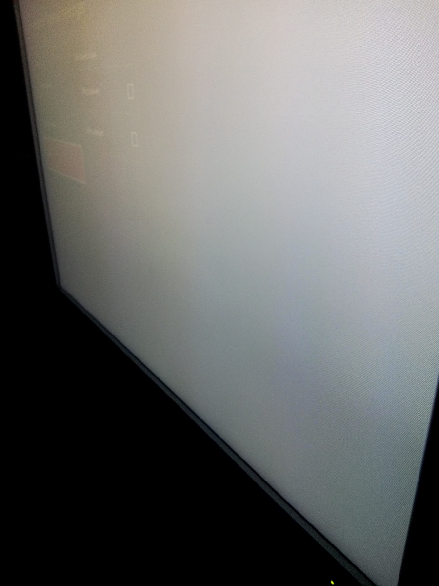

Hallo, Mein Monitor leuchtet weiß aber ich möchte ihn ungern wegschmeißen weiß jemand vllt. Was kaputt sein könnte und wie ich es repariere? Ich habe schon verschiedene kabel and allen Anschlüssen ausprobiert aber nichts hilft. Früher hats gereicht wen ich ihn ein paar mal a und wieder an geschalten hab aber das funktioniert nicht mehr. Ich vermute das es am Anschluss liegt aber genau weiß ich das auch nicht. Der Anschluss ist übrigens DVI Mfg
Julian B. schrieb: > Hallo, > > Mein Monitor leuchtet weiß aber ich möchte ihn ungern wegschmeißen weiß > jemand vllt. Was kaputt sein könnte und wie ich es repariere? Ich habe > schon verschiedene kabel and allen Anschlüssen ausprobiert aber nichts > hilft. Früher hats gereicht wen ich ihn ein paar mal a und wieder an > geschalten hab aber das funktioniert nicht mehr. Ich vermute das es am > Anschluss liegt aber genau weiß ich das auch nicht. Der Anschluss ist > übrigens DVI > > Mfg Sieht so aus als währen die Kondensatoren im NT defekt.
Lukey S. schrieb: > Sieht so aus als währen die Kondensatoren im NT defekt. Auf den Bildern erkennt man praktisch nichts, außer daß der Kontrast komplett im Eimer ist. Der eigentliche Bildschirminhalt wird aber anscheinend noch dargestellt, nur wegen des fehlenden Kontrasts fast vollständig vom Hintergrund überstrahlt. Wie das Kondensatoren im Netzteil anrichten sollen, würde mich dann doch schon interessieren. TFT-Panels enthalten integrierte Spannungsregler, die für die "bias"-Spannungsversorgung zuständig sind. Informationen darüber sind nicht sehr leicht zu bekommen. Bevor hier aber an irgendwas herumgebastelt wird, wären ein paar andere Informationen interessant. Wie sieht das Bild aus, wenn das OSD des Displays dargestellt wird? Lässt sich das OSD bedienen? Was geschieht, wenn im OSD Helligkeit/Kontrast etc. auf Standardwerte zurückgesetzt werden, bzw. wenn --so möglich-- ein Komplettreset aller Einstellungen durchgeführt wird?
Das mit der Helligkeit und Kontrast hab ich alles schon probiert hat alles nichts geholfen. Ein reset hab ich auch schon gemacht hat aber auch nichts gebracht.
Und, sieht das OSD auch so komplett überstrahlt aus? Dann dürfte es mit ziemlicher Sicherheit ein Problem des TFT-Panels selbst sein.
Rufe mal das OSD auf, lass es eine Weile offen und schließe es wieder. Wenn das OSD danach immer noch als Schatten zu sehen ist, ist wahrscheinlich das TCON Board des Panels im Eimer.

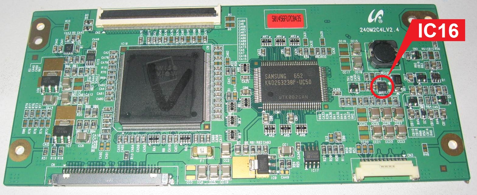

Das T-Con bei der Schachtel sitzt mit auf dem Board. Oben links auf dem Bild werden noch weitere Betriebsspannungen erzeugt. Ggfs. dort diese mal kontrollieren.
Das ist kein "T-Con". So etwas haben normale Computermonitore nicht. Das abgebildete ist die Elektronik, die das DVI-Signal aufbereitet, die Hintergrundbeleuchtung ansteuert und ein LVDS-Signal für das TFT-Panel erzeugt. Das Problem dieses Monitors liegt mit recht großer Wahrscheinlichkeit nicht auf dieser Platine hier, sondern auf einer der im TFT-Panel verbauten Platinen. Dort wird die Bias-Spannung erzeugt, und diese Spannungserzeugung wird ein Problem haben. Diese Platine findet sich am anderen Ende des nach oben gehenden Twisted-Pair-Leitungsbündels.
Weder noch... Es existiert hier schon ein T-Con. In der Anlage, Seite 8, Bild 5.

Soweit ich das in Erfahrung bringen konnte, sitzt in diesem Monitor ein Samsung LTM240M2-L02. Aus eigener Erfahrung kann ich sagen dass bei diesem Panel gerne das TCON stirbt. Wenn es das TCON ins Jenseits reisst, so stirbt zu 95% das IC16 (siehe Anhang). Bei genauerer Betrachtung von IC16 zeigt sich auf dessen Oberseite ein kleiner, kaum sichtbarer Pickel. Besorg dir ein neues TCON, bau es ein und werde glücklich.
Franz B. schrieb: > Es existiert hier schon ein T-Con. Gut, wenn Du das so nennen willst. Ich würde diese Platine als einen Bestandteil des TFT-Panels ansehen. Magnus M. schrieb: > so stirbt zu 95% das IC16 Das könnte man doch sicherlich austauschen, oder ist das Ding nicht identifizierbar?
Rufus Τ. F. schrieb: > Magnus M. schrieb: >> so stirbt zu 95% das IC16 > > Das könnte man doch sicherlich austauschen, oder ist das Ding nicht > identifizierbar? Mit ein wenig Geduld ließe sich der Keks bestimmt identifizieren. Ich habe mir die Suche bislang erspart, da wir in der Arbeit noch genug TCON Boards auf Lager hatten. Außerdem habe ich mir auch nie die Mühe gemacht weitere defekte Bauteile auf den TCONs zu suchen.
