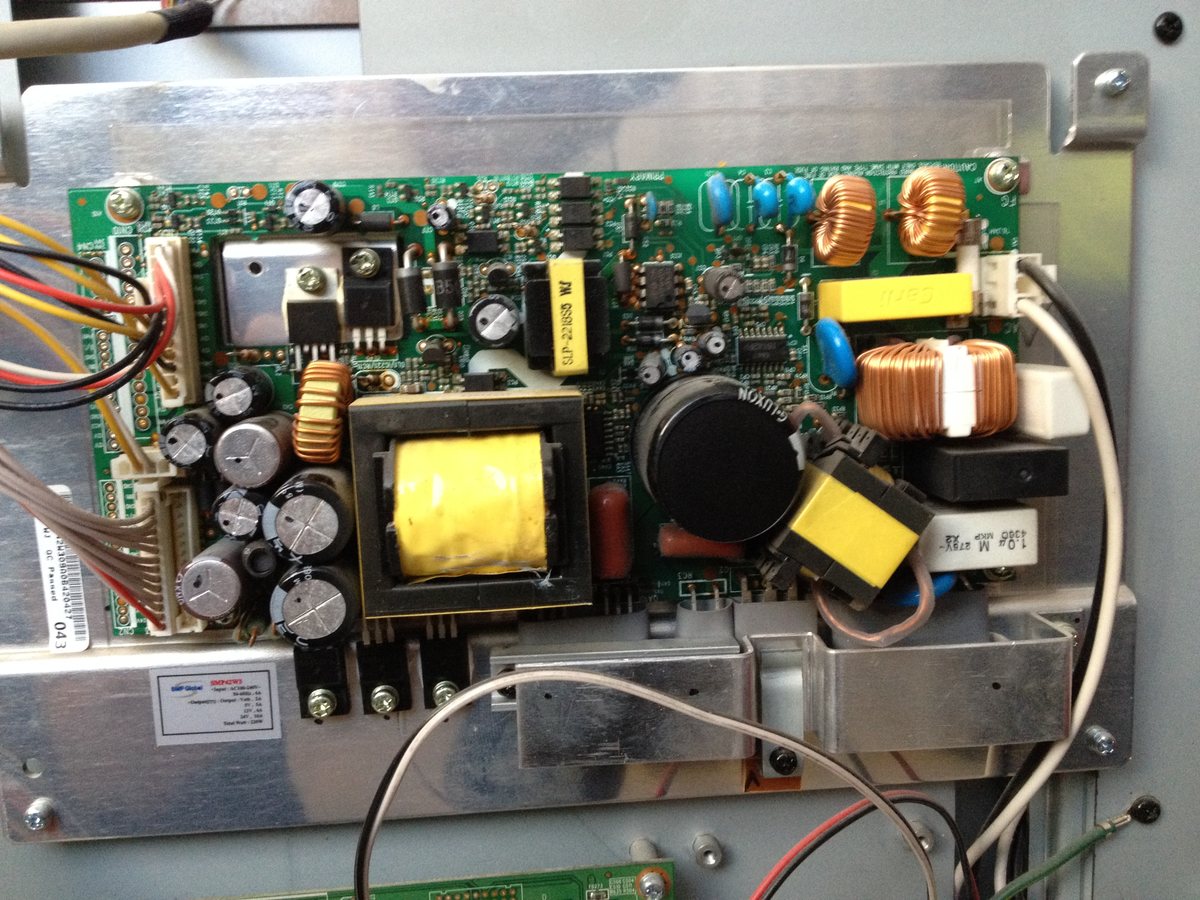

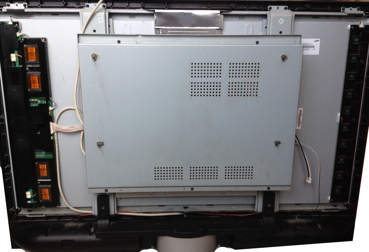

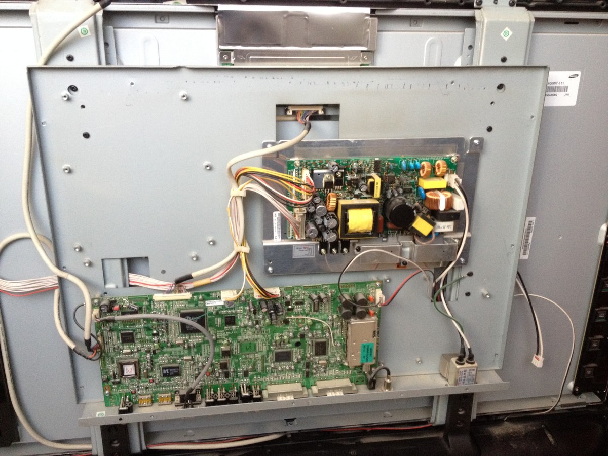

von TO (Gast)
Hallo!
Danke für die Antwort!
Habe ein paar Bilder gemacht und angehängt.
Bitte sagen, wenn was wichtiges nicht sichtbar ist, dann liefere ich das
nach.
Eine MD-Nummer finde ich leider nicht, es steht nur drauf, was ich in
den ersten Beitrag schon geschrieben habe:
TEVION LCD-TV 4062 (HL-4010VQ)
(Exakt so steht's am Typenschild)
Matthias S. schrieb:
> TO schrieb:
>> Was wäre, wenn man die Inverter-Platinen einfach abstecken würde und
>> probieren würde, ob er dann hochfährt?
> Kannst du ausprobieren, kaputt geht dabei nichts. Aber die
> Wahrscheinlichkeit, das er dann keinen Fehler erkennt, ist nicht sehr
> gross.
Hab ich versucht.
Beim ersten Mal nach dem Anstecken geht der TV genauso aus, wie mit
angeschlossenem Inverter.
Wenn man dann aber ausschaltet, geht er NICHT mehr aus!!
Die LED bleibt grün.
Man kann dann mit der Power-Taste ausschalten und auch wieder
einschalten.
24V liegen an. 24,76V genau. (Inverter war dabei abgesteckt)
Es gibt am Stecker, wo die Kabel zum Inverter gehen: GND, 24V (jeweils
mehrere) außerdem B/L (0V) und BRI (0V).
Danke für die weiteren Tipps im Voraus!
