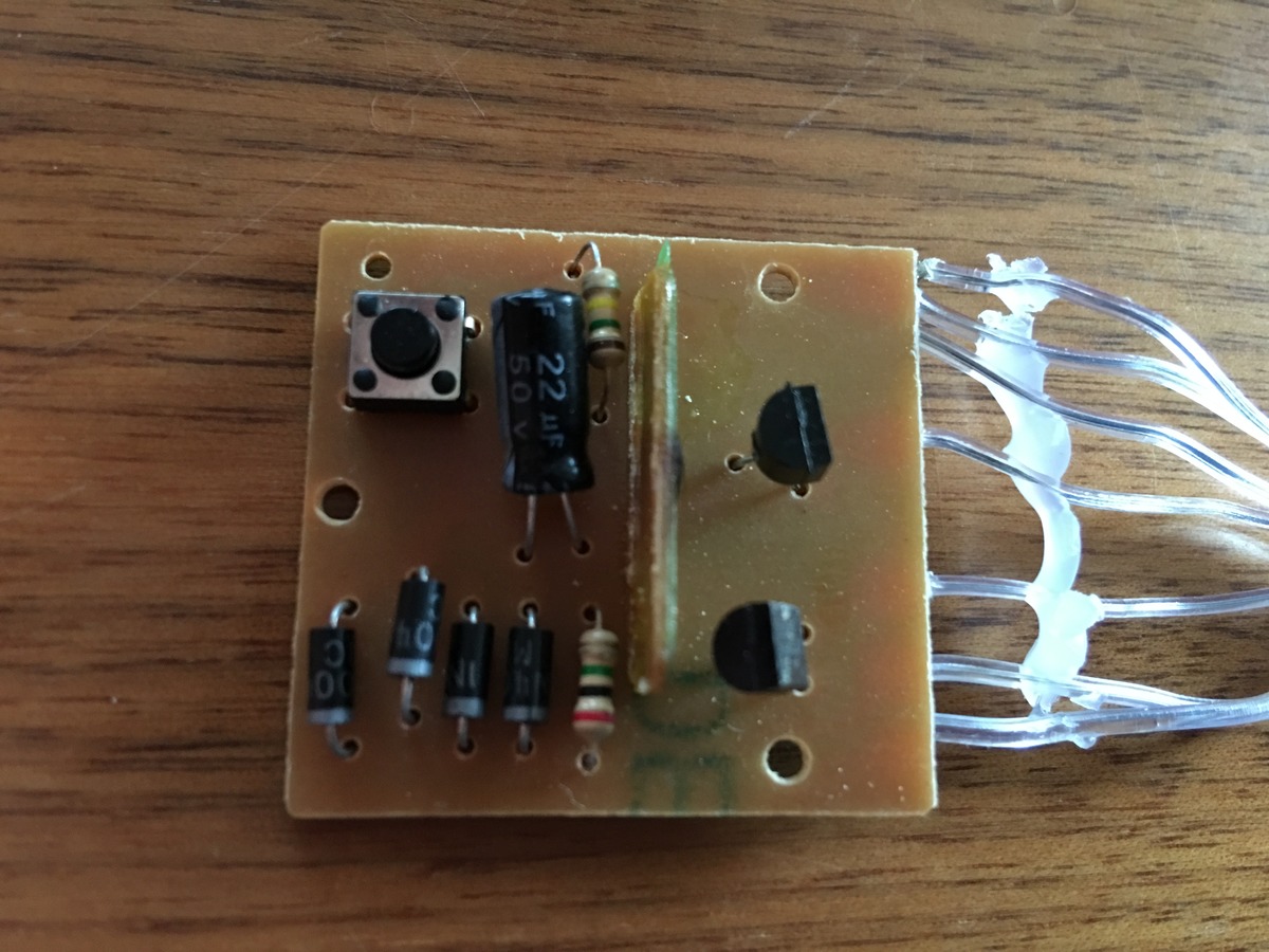

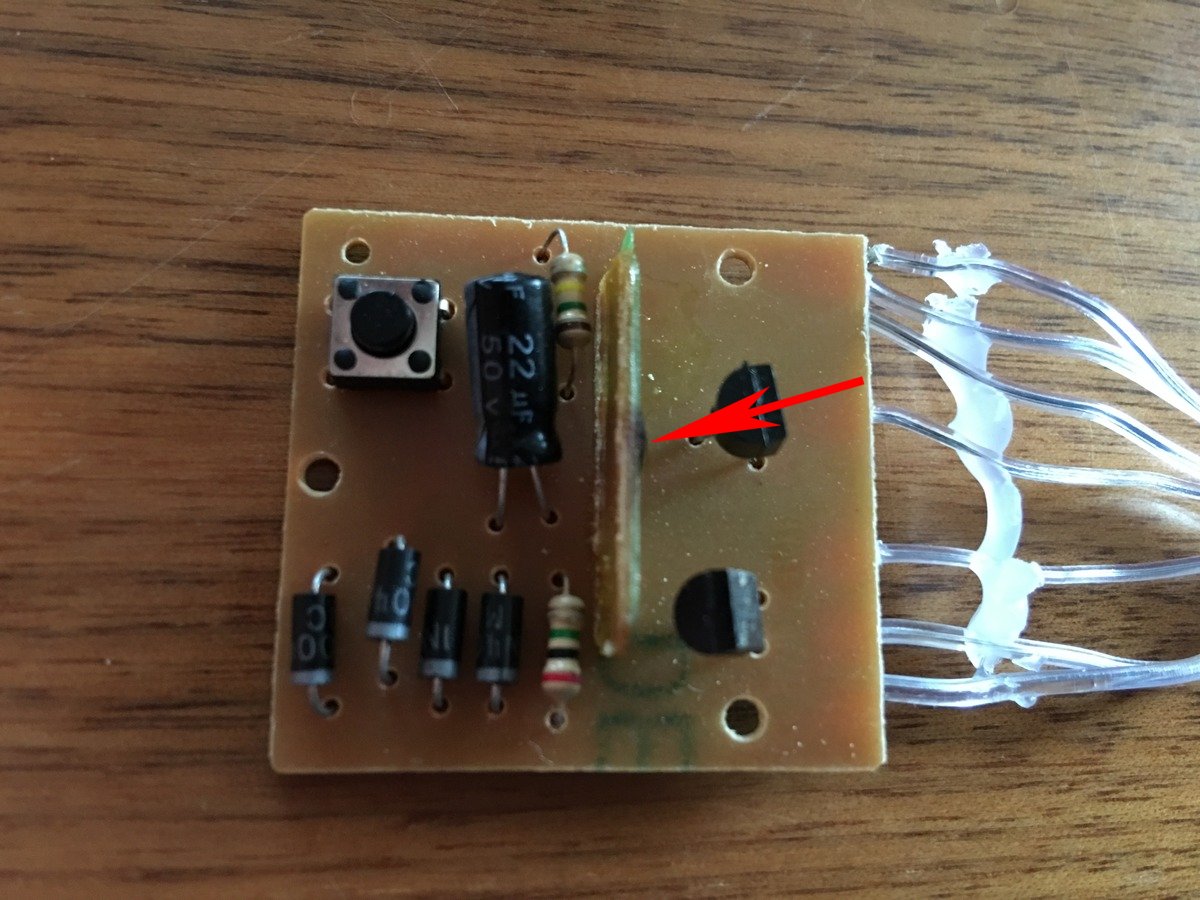

Hallo, ich benötige mal Eure Hilfe. ich habe 3 LED Lichterketten die in geflochtene Alukugeln integriert werden sollen. Leider haben diese 8-fache Blinkfunktionen die ich deaktivieren möchte. Wäre es möglich, die Platine auf "Dauer-Ein" umzulöten? Was benötige ich dafür? Die Lichterketten werden nach beim ausschalten kompl. vom Stromnetz getrennt, so dass der Controller den "letzten Blinkmodus" vergessen hat, und ich immer umständlich durchklicken müsste. 2. Frage: Ich kann doch die Lichterketten auch ohne Controller betreiben. Welche Spannungsversorgung muss ich dafür wählen? Danke für Eure Hilfe
Verschoben durch Moderator
Kannst Du bitte mal einen Schaltplan von der Platine zeichnen?
Ja, LEDs können auch ohne Controller betrieben werden. Man braucht im einfachsten Fall eine Batterie und einen passenden Vorwiderstand. Im komplizierten Fall wird der Widerstand durch eine Konstantstromquelle ersetzt.
Deine Fragen lassen sich ohne weitere Informationen nicht beantworten. Was sind das für Lichterketten? Hast Du eine Schaltung oder kannst Du eine erstellen? Kannst Du ein Bild von der Rückseite der Platine machen? ...

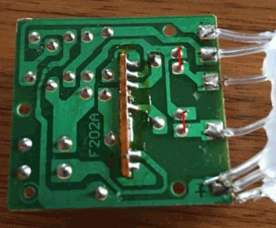

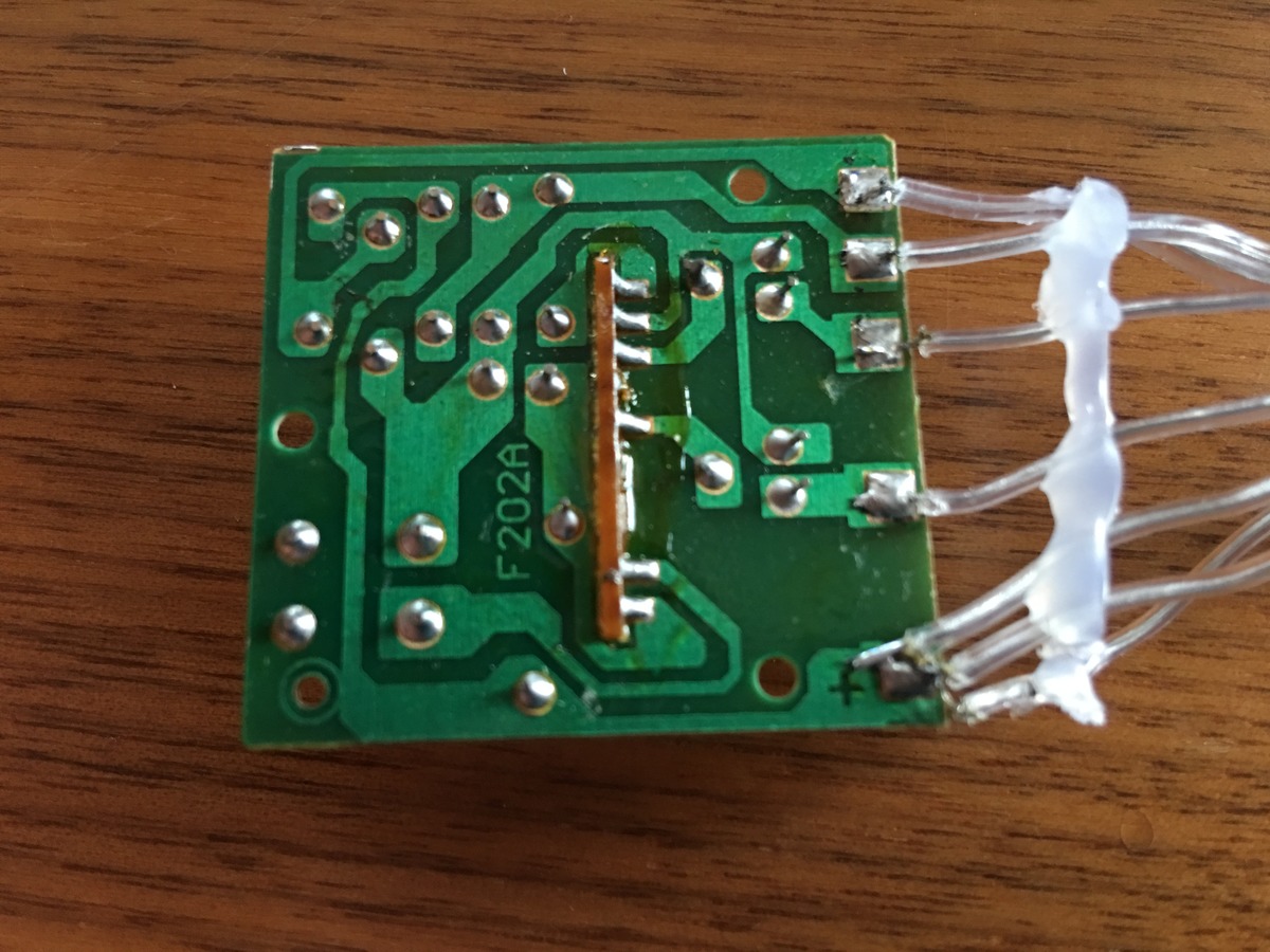

Hallo, anbei die Rückseite. Vielleicht hilft Dir dies? Sollte ein einfaches Umbauen der Platine nicht funktionieren, so muss ich mal nach einer Konstantstromquelle mit Widerständen schauen.
Wenn du nur Dauerlicht möchtest, dann reicht es, die beiden Ausgangstransistoren zu brücken. Am besten lötest du sie aus und legst dann Lötbrücken an die rot eingezeichneten Stellen. Man kann auch einen sehr niederohmigen Widerstand (1-4,7 Ohm) oder eine Diode in Flussrichtung einbauen, aber wirklich nötig ist das nicht. Toxic schrieb: > Der kleine schwarze Knubbel ... heisst COB (Chip on Board) - das ist der Controller.
Bearbeitet durch User
Danke für die Antwort, kann ich diesen auslöten und überbrücken?
Super, dann löte ich die Transistoren einfach aus und mach ne Brücke rein. Danke für die Hilfe. Den Druckschalter benötige ich dann nicht mehr und die Lichterkette leuchtet nach Stromzufuhr sofort?
Jörg M. schrieb: > Den Druckschalter benötige ich dann nicht > mehr und die Lichterkette leuchtet nach Stromzufuhr sofort? So isses, wenn du mit 'Druckschalter' den kleinen Taster da auf der Platine meinst. Der ist ausser Betrieb und die Kette leuchtet dauerhaft auf beiden Kanälen. Zum Ausschalten also den Stecker ziehen.

Danke!! Hat super funktioniert!! Wie muss ich es bei der 2. Lichterkette machen? Leider hat diese ne andere Schaltung :-(
Jörg M. schrieb: > Leider hat diese ne andere Schaltung :-( Die Schaltung ist die gleiche, nur die verbauten Transistoren sind anders belegt. Ich habe dir die Brücken wieder eingezeichnet, die Transistoren entfernst du, wie gehabt.

Matthias S. schrieb: > ungefährliche Kleinspannung An dem Eingangsgleichrichter (4 Dioden) liegt definitiv Netzspannung an! Der Strom und auch die Spannung der LEDs wird nur durch die zwei Widerstände mit den offenen Wendel begrenzt. Die Dinger sind sicherheitstechnisch nicht ganz ohne!
Codix schrieb: > An dem Eingangsgleichrichter (4 Dioden) liegt definitiv Netzspannung an! und lädt (über 150k) einen 50V Elko?
Gu. F. schrieb: > und lädt (über 150k) einen 50V Elko? Muss ja, denn.... Codix schrieb: > An dem Eingangsgleichrichter (4 Dioden) liegt definitiv Netzspannung an! Aber sowas von definitiv! Du willst doch einem Gast jetzt nicht widersprechen.

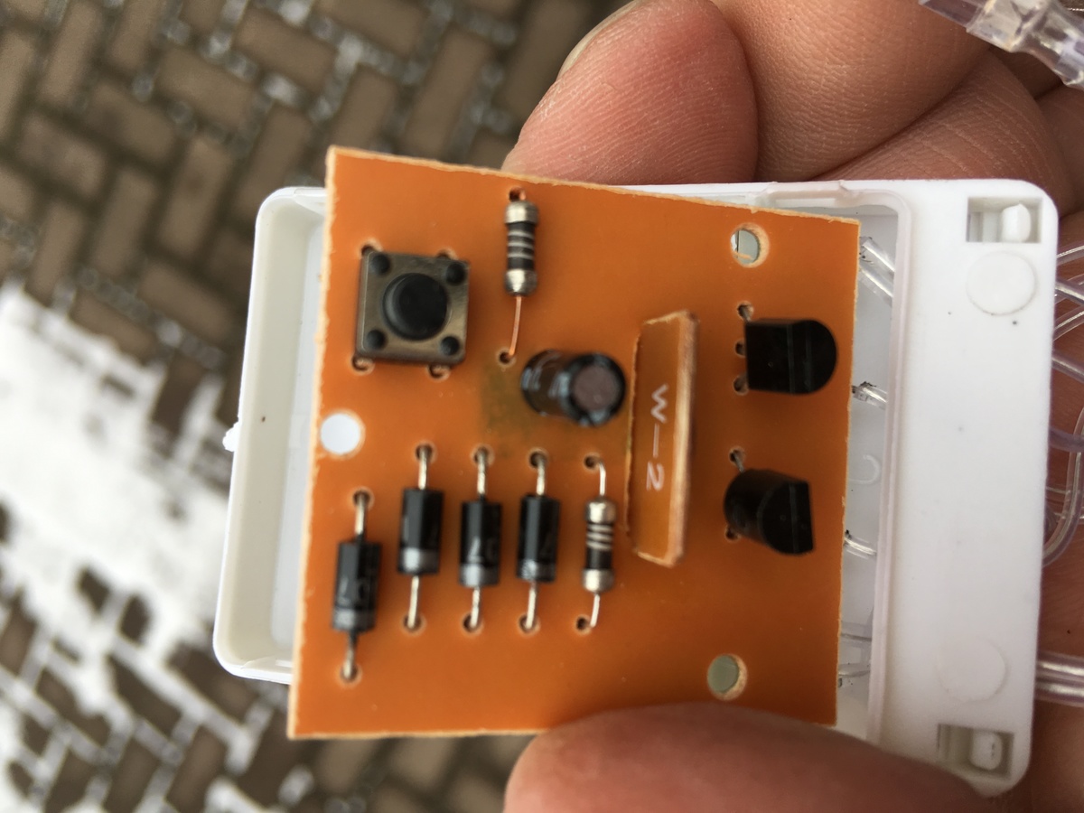

Hallo. Ich habe mir hier alles mal durchgelesen aber meine lichterkette sieht anders aus und ich habe das selbe Problem.Due Lichterkette hat 8 modi Funktionen,soll aber dauerhaft leuchten.Wie bekomme ich das hin? Helft mir bitte Danke schonmal 🙋🏻♂️
Vermutlich ist das nicht so einfach weil unklar ist, ob bei Dauerbetrieb sämtlicher LEDs keine thermischen Probleme auftreten und ob das Netzteil überhaupt so hoch belastbar ist. Wenn du es mal mutig austesten möchtest, kannst du die rot gezeichneten Brücken einlöten.

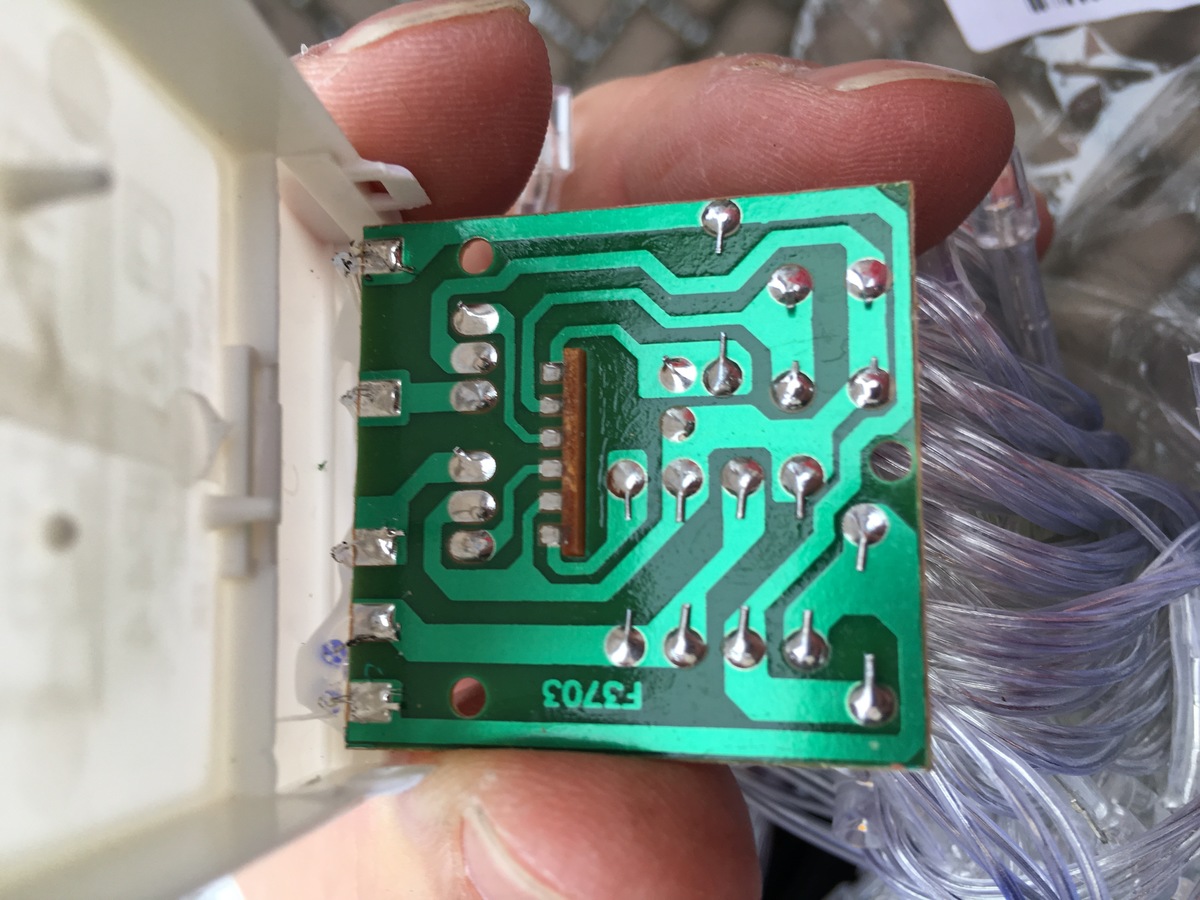

Nabend schön, ich habe leider auch das Problem das dass Dauerleuchten auf dem siebten und letzten Platz geschaltet ist. Ich habe allerdings keine Lichterkette sondern einen Lichter-Stern. Der Stern scheint aus 4 einzelnen Lichterketten zu bestehen. Von jeder Lichterkette geht ein separates Kabel zum Controler (+ oder -), und von jeder Lichterkette wird ein Kabel (+ oder -) zusammengeführt und geht als ein Kabel zum Controler (auf der Platine geht das Kabel an 0). Die Platine sieht bei mir auch komplett anders aus, ich glaube man nennt die Bauteile SMD oder so. Meine Frage nun; kann ich die beiden Punkte auf der Rückseite von Q1-Q4 verbinden und habe dann das gewünschte Ergebnis (nur Dauerleuchten)??? Für zielführende Antworten wäre ich sehr dankbar. Liebe Grüße Zupal PS: ich schreibe das hier am Smartphone, ich hoffe das mit den Fotos klappt...
Wie gehabt, Transistoren raus und Brücke rein (in rot). Großer Tropfen Lötzinn drauf, dann gehen die schon runter (nur nicht unbedingt heil). Alternativ Kabel umlöten oder Brücken einlöten wie in blau gezeigt.
Hallo K. S. (the_yrr), wow, das ging ja mal schnell!!! Danke dafür. Die "blaue" Methode scheint mir einfacher zu sein, deshalb werde ich die morgen probieren. Ich komme aus dem Gesundheitswesen und habe von dem Kram null Ahnung, sorry. Ich kann aber einen Lötkolben halten und nach Anleitung für Dummies arbeiten. Und wenn mir jemand wie Du so eine Anleitung zur Verfügung stellt, dann wird es schon klappen. Vielen Dank für die Antwort, auch wenn die Frage in manchen Augen zu einfach ist. Hab noch ein schönes Wochenende Liebe Grüße Zupal
Nabend schön, kurze Rückmeldung. Mir sind die Lötpunkte zwar schon mal besser gelungen, aber das Ergebnis stimmt! Jetzt ist es so wie es sein sollte; "Stecker rein, glücklich sein"... Danke nochmal für die Hilfe... Liebe Grüße Zupal

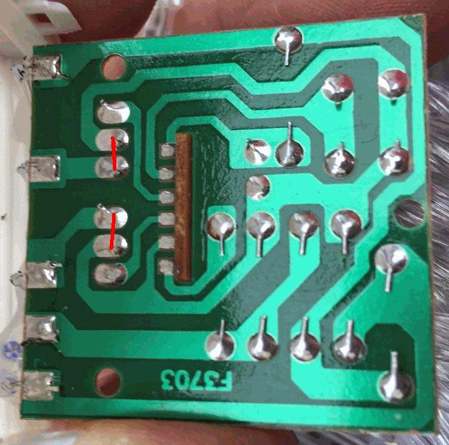

Bei mir sieht das Teil so aus und ich konnte leider keins der vorherigen umsetzten!
So und hat vorn ein Drehschalter, wo kein Dauerbetrieb geht!
Ich habe dir mal die nötigen Brücken für Dauerbetrieb auf beiden Strängen eingezeichnet. Wenn du den Drehschalter benutzen willst, wirds etwas komplizierter.

Super, probiere ich, Schalter brauche ich echt nicht!

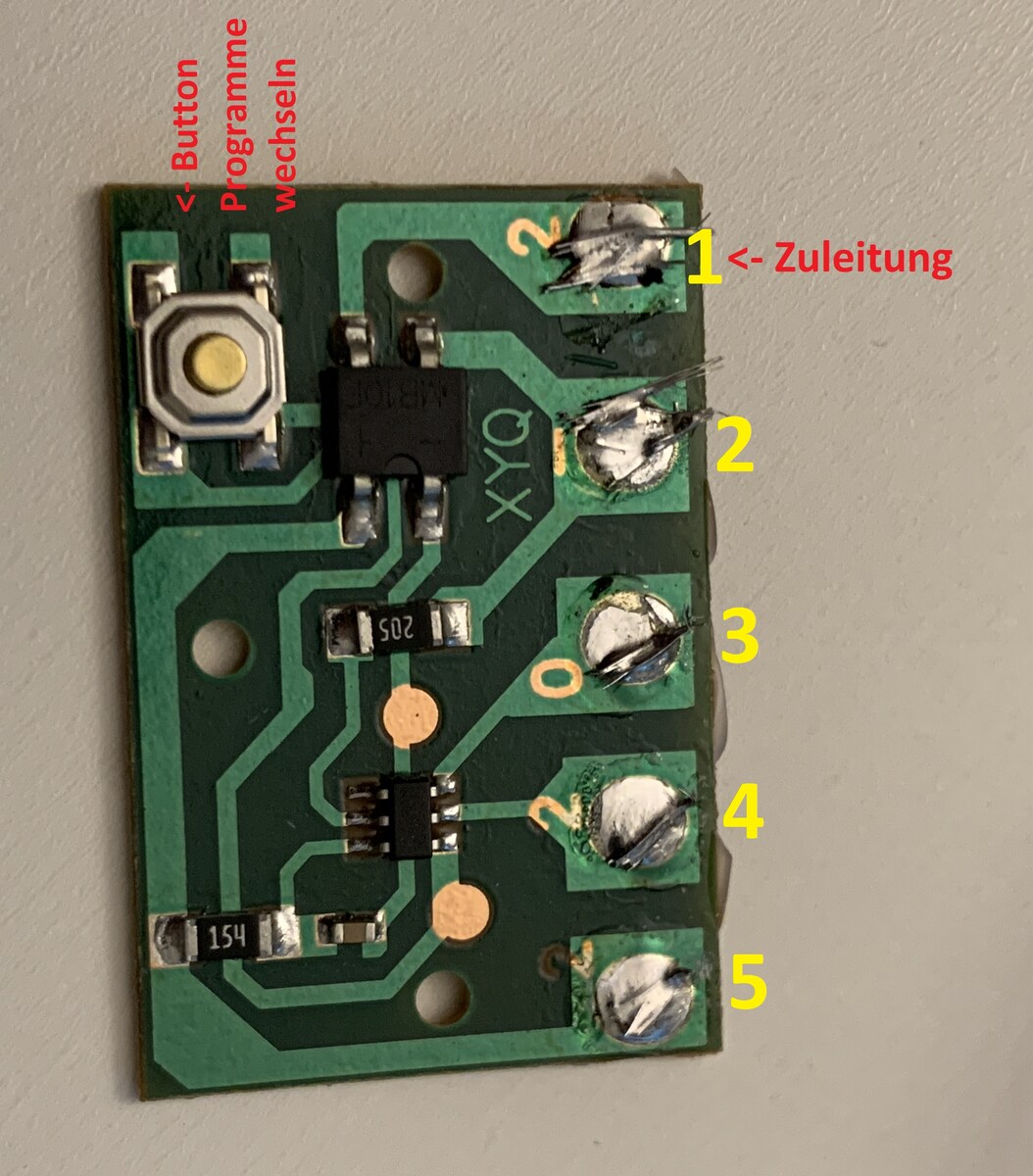

Hallo, ich benötige mal Eure Hilfe. Dieser alte Beitrag passt genau zu meinem Thema. Ich habe einige CHINA LED Lichterketten. Leider haben diese eine 8-fache Blinkfunktionen die ich deaktivieren möchte. Wäre es möglich, die Platine auf "Dauer-Ein" umzulöten? Die Lichterketten werden nach beim ausschalten über eine Zeitschaltuhr vom Stromnetz getrennt, beim einschalten hat der Controller den letzten Modus vergessen und ich muss immer umständlich durchklicken. Anbei die Bilder. Danke für Eure Hilfe

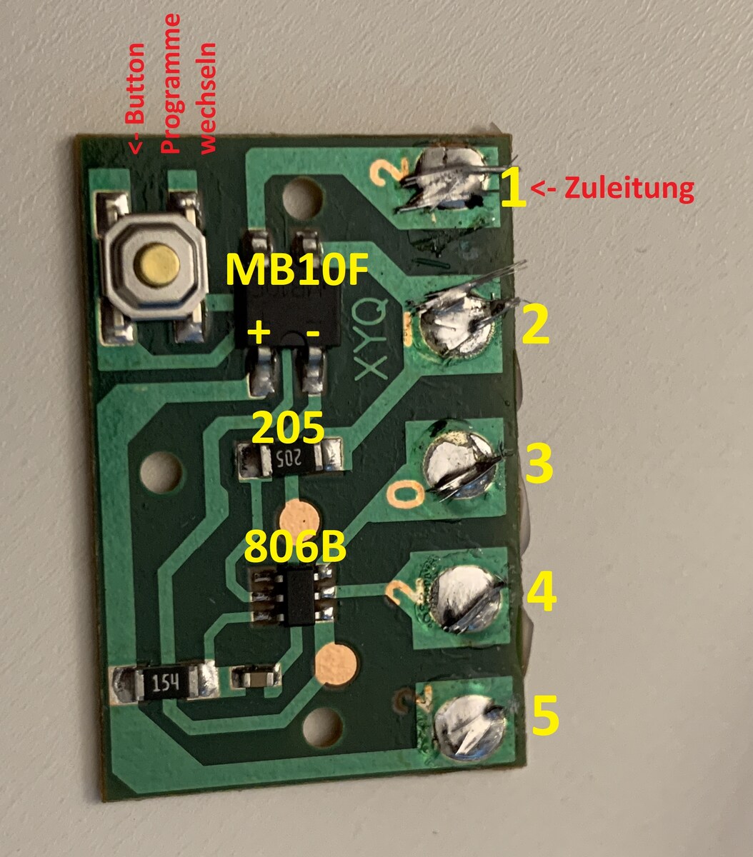

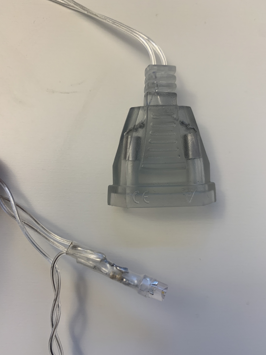

Wie gewünscht noch ein paar Infos zur Lichterkette. Es gibt zwei LED Stränge. Am Ende der Kette ist ein weiterer Euro Stecker zur Verlängerung sowie ein Wiederstand verbaut. Habe im Bild die Lötstellen nummeriert. Hier die Erläuterung. Nr. 1 - Zuleitung und geht zum Ende der Kette auf die Euro Stecker Verlängerung Nr. 2 - Zuleitung und geht zum Ende der Kette auf die Euro Stecker Verlängerung Nr. 3 - LEDs geht auf den Widerstand am Ende der Kette Nr. 4 - LEDs geht auf den Widerstand am Ende der Kette Nr. 5 nur ein Kabel ohne LEDs. Geht auf den Widerstand am Ende der Kette Was steht auf den Chips:
Finde das Datasheet grad nicht. Aber wenn das ein LED-Driver wäre, dann siehts schlechter aus. Ist es was rein digitales, dann könnte man die Pins 3 und 4 einfach auf pin 2 legen. Einwände?
Offenbar enthält die Lichterkette Vorwiderstände und zwei einzeln ansteuerbare Stränge. Deswegen würde ich folgendes Versuchen: Die Zuleitung bleibt wie gehabt an 1+2. Die Leitung an 5 bleibt auch so wie sie war. Die Leitungen 3 und 4 lötest du nicht mehr an + an sondern an Punkt 2.
Tommy schrieb: Nr. 1 - Zuleitung und geht zum Ende der Kette auf die Euro Stecker Verlängerung Nr. 2 - Zuleitung und geht zum Ende der Kette auf die Euro Stecker Verlängerung Was für Euro Stecker? Du hast eine Kupplung fotografiert aber man kann gar nicht sehen womit sie verbunden ist. Wo ist der Stecker dazu? Wo ist das Netzteil? Es sieht so aus, als ob die da 230V Stecker+Kupplungen für Kleinspannung missbraucht haben. Ist das nicht sau-gefährlich? Wie ist das mit der Verlängerung geplant, hat dann jedes Teilstück seinen eigenen LED Controller? Und die muss man dann alle einzeln manuell einschalten/einstellen? Was ist mit dem Netzteil, das kann ja wohl kaum beliebig viele LEDs ansteuern. Wie ist das gedacht? > Nr. 3 - LEDs geht auf den Widerstand am Ende der Kette > Nr. 4 - LEDs geht auf den Widerstand am Ende der Kette > Nr. 5 nur ein Kabel ohne LEDs. Geht auf den Widerstand am Ende der Kette Das liest sich so, als ob alle drei Leitungen auf den selben "Widerstand am Ende der Kette" gehen. Und die Verkabelung der Lichterkette hast du nicht aufgezeichnet. Damit kann ich nichts anfangen.
Stefan ⛄ F. schrieb: > Die Leitungen 3 und 4 lötest du nicht mehr an + an sondern an Punkt 2. Korrektur: Die Leitungen 3 und 4 lötest du nicht mehr an 3 + 4 an sondern an Punkt 2. (Ich habe gerade ernsthafte Probleme mit meiner Tastatur, aber nur im Browser
Hallo Stefan, gerade umgelötet. Funktioniert. Brennt permanent. Allerdings flackern die LED, nicht blinken, sondern flackern. Passt jetzt irgendwas mit der Spannung nicht mehr?
Tommy schrieb: > Passt jetzt irgendwas mit der Spannung nicht mehr? Vielleicht ist jetzt das Netzteil überlastet.
Es gibt kein Netzteil. Der Euro Stecker geht direkt auf die gezeigte Platine... Und jetzt?
Tommy schrieb: > Es gibt kein Netzteil. Der Euro Stecker geht direkt auf die gezeigte > Platine... > > Und jetzt? Entsorgen! Das ist gefährlicher Elektronikmüll ab Werk.
Tommy schrieb: > Der Euro Stecker geht direkt auf die gezeigte Platine... Was? Diese dünnen Käbelchen ohne Zugentlastung hängen direkt an 230 Volt? Das kann nicht sein. Da muss ein Netzteil zwischen Steckdose und Licherkette sein. Falls wirklich nicht: Schmeiss das alles weg, denn es ist extrem gefährlich!
Stefan ⛄ F. schrieb: > Tommy schrieb: >> Der Euro Stecker geht direkt auf die gezeigte Platine... > > Was? Diese dünnen Käbelchen ohne Zugentlastung hängen direkt an 230 > Volt? > > Das kann nicht sein. Da muss ein Netzteil zwischen Steckdose und > Licherkette sein. Das erklärt die hohen Widerstände (150k/2M) für Stromversorgung und Phasenerkennung des Controllers. > Falls wirklich nicht: Schmeiss das alles weg, denn es ist extrem > gefährlich! ACK.
