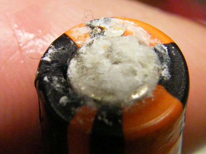

Julian B. schrieb: > nimm eine handvoll Relais und für die 24V der Wicklungen nimmst Du ein Netzteil? :-) Das solltest Du ganz schnell machen, bevor die Batterien ausgelaufen sind

Es gibt da recht nette Schaltungen um Batterien noch bis zum Schluss leer zu bekommen. http://www.b-kainka.de/bastel36.htm Aber Achtung manche Batterien laufen aus wenn sie ganz leer sind.
