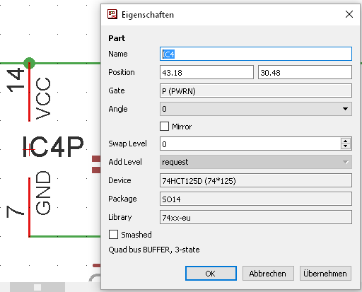

Falk B. schrieb: > Man kann auch einfach die Bauteile mit NAME umbenennen Den Suffix bei mehrteiligen Bauteilen kann man so aber nicht ändern. Im Anhang die Powerpads das IC4 mit Namen IC4P. Dort kann ich nur IC4 ändern. Der Suffix P bleibt.
Lothar M. schrieb: > Falk B. schrieb: >> Man kann auch einfach die Bauteile mit NAME umbenennen > Den Suffix bei mehrteiligen Bauteilen kann man so aber nicht ändern. Im > Anhang die Powerpads das IC4 mit Namen IC4P. Dort kann ich nur IC4 > ändern. Der Suffix P bleibt. Danke, so kann ich aber einfach das Prefix ändern ohne REPLACE oder deratiges. Dass ich das nicht gesehen habe - aber manchmal sieht man den Wald vor lauter Bäumen nicht.
@ Lothar Miller (lkmiller) (Moderator) Benutzerseite >> Man kann auch einfach die Bauteile mit NAME umbenennen >Den Suffix bei mehrteiligen Bauteilen kann man so aber nicht ändern. Im >Anhang die Powerpads das IC4 mit Namen IC4P. Dort kann ich nur IC4 >ändern. Der Suffix P bleibt. Ja logisch, davon war auch keine Rede. Und die Suffixe werden AFAIK beim einem UPDATE auch upgedatet. Nur die Namen definitiv nicht.
